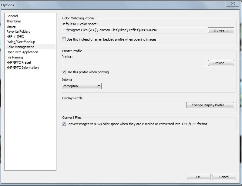

Από το ViewNX.. αυτές δεν είναι οι ρυθμίσεις απεικόνισης; Επίσης γιατί γράφεις με κεφαλαία το απεικόνιση; Υπάρχουν και άλλες ρυθμίσεις πχ ή εννοείς ότι αφού συμβαδίζει το RAW του ViewNX με το JPEG που ανοίγω στο CS4, εγώ κάνω καλά τη δουλειά μου και απλά τα Win είναι χαζά και μου χαλάνε τις φωτό;

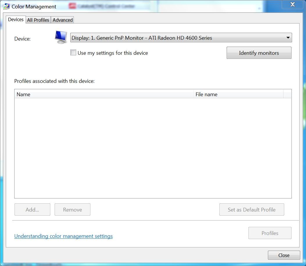

Και αυτά στο Color Management των 7
Στον πρωτο πινακα ενεργοποιησε και το κουτακι που λεει use my settings και στον δευτερο εκει που λεει adobe βαλε sRGB και στο device και στο viewing. Και δες αν εχει καμμια διαφορα.

Το έκανα, τίποτα..
