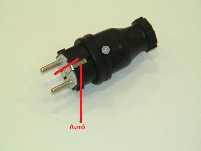

Δεν φταίει το καλώδιο RCA, μάλλον έχεις βρόχο γείωσης. Κόψε τη γείωση από την τροφοδοσία του PC. Ο απλούστερος τρόπος είναι να καλύψεις με μονωτική τις επαφές του φις.
Η πρίζα του PC έχει μόνο δύο φις. Τι ακριβώς πρέπει να καλύψω;
Βεβαίως αυτή είναι προσωρινή λύση,πρέπει να το ψάξεις και περαιτέρω,δεν είναι ότι καλύτερο να κόβουμε την γείωση.

Αυτό που σου έχω σημειώσει πρέπει να καλύψεις με μονωτική,το μεσαίο λαμάκι.
Το ξαναλέω,όχι για μόνιμα,πρέπει να το ψάξεις από κει και πέρα.
Υπάρχει βέβαια κόσμος που παίζει έτσι χρόνια,εγώ όμως οφείλω να το πω.

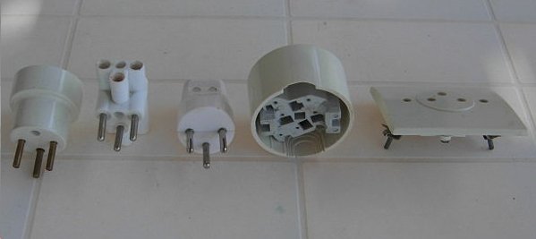

Αγορασε το πρωτο απο αριστερα και με μια πενσα τραβα και αφαΙρεσε το κατω σιδερακι .
Ετσι δουλευω το λαπτοπ πεντε χρονια χωρις κανενα προβλημα.
ΔΕΝ ΞΕΡΩ ΟΜΩΣ ΑΝ ΠΡΕΠΕΙ ΝΑ ΤΟ ΚΑΝΕΙS ΣΕ PC.......ΔΙΚΗ ΣΟΥ ΕΥΘΥΝΗ
Ειναι το ιδιο που σου λεει και ο sokmav.....αλλα στο πιο κυριλε:flipout:
