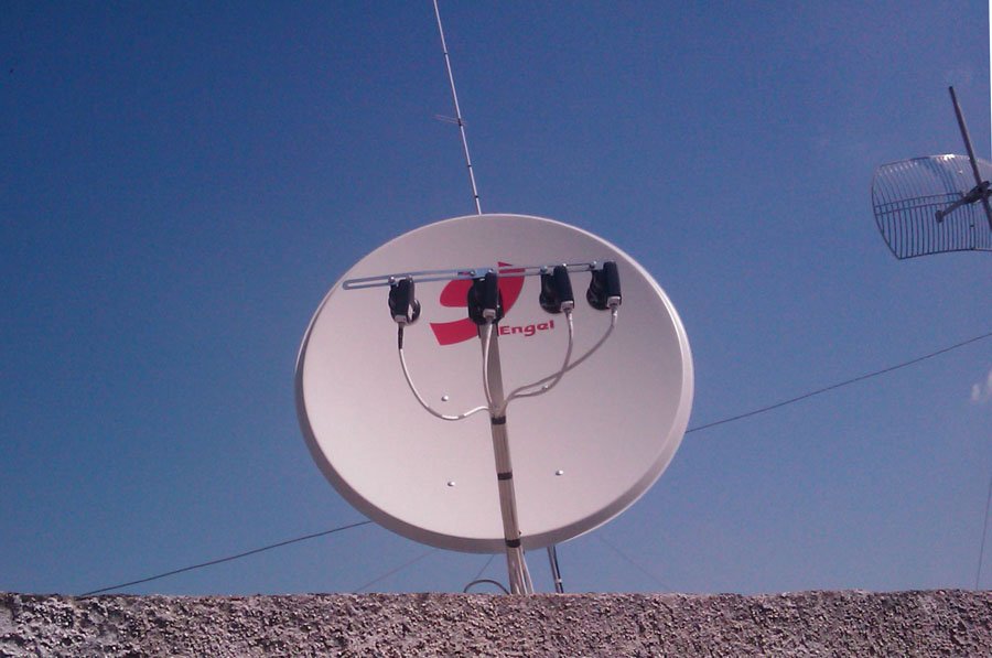

Καλημέρες και πάλι. Εγώ δυσκολεύτηκα αρκετά, αλλά με τη βοήθεια του leo06 τον οποίον και ευχαριστώ και δημόσια, εντέλει τα κατάφερα. Ο 28.2 είναι αρκετά δύσκολος διότι είναι ανάμεσα σε άλλους.
Στην τρίτη μου προσπάθεια, είχα βάλει γρύλλο για το elevation και ένα μεγάλο καδρόνι για την περιστροφή για να μετακινούμε με απόλυτη λεπτομέρεια. Δυστυχώς δε θυμάμαι σε ποιες συχνότητες έκανα το scan, αλλά με λίγο ψάξιμο θα τις βρει κανείς εύκολα.
Μετά θα πρέπει κανείς να βρει τον 13.0 για να βρει τη γωνία που θα πρέπει να έχει η ράγα. Πανεύκολος δορυφόρος και ΔΕΝ χρειάζεται να στραβώσει η ράγα. Βάζουμε και ανάμεσα τους το lnb για τον 19.2, το κεντράρουμε και παίρνουμε και τη στροφή. Είναι αρκετά εύκολο.
Ο hellasat θα δυσκολέψει λίγο, αφού θέλει λίγο στράβωμα η λάμα και είναι περίπου σε απόσταση όσο κι ο hotbird από το κέντρο.
Θα βγάλω και φώτο για όποιον ενδιαφέρεται.

Για όποιον ενδιαφέρεται πως περίπου είναι η εγκατάσταση αυτή, επισυνάπτω μια φωτογραφία.
Από αριστερά:
39.0-28.2-19.2-13.0
