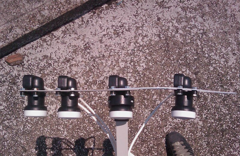

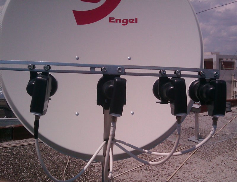

Serafeim Karakostas AVClub Fanatic 8 August 2007 10,159 Άρτα 27 June 2010 #64 Απάντηση: Re: Καλοκαιρινές παράκεντρες λήψεις δορυφόρων και ταυτόχρονη λήψη Νova (13E Gordona said: Για όποιον ενδιαφέρεται πως περίπου είναι η εγκατάσταση αυτή, επισυνάπτω μια φωτογραφία. Από αριστερά: 39.0-28.2-19.2-13.0 Click to expand... Ευχαριστούμε θερμά!Αν μπορείς, βάλε και μια φωτογραφία που να φαίνεται το ελαφρύ "στράβωμα" της βάσης για τον HellasSat.

G Gordona New member 27 January 2010 58 Θεσσαλονίκη 27 June 2010 #65 Re: Απάντηση: Re: Καλοκαιρινές παράκεντρες λήψεις δορυφόρων και ταυτόχρονη λήψη Νova Serafeim Karakostas said: Ευχαριστούμε θερμά!Αν μπορείς, βάλε και μια φωτογραφία που να φαίνεται το ελαφρύ "στράβωμα" της βάσης για τον HellasSat. Click to expand... Done. Βάζω και μία για να φαίνονται και οι στροφές των LNB (Ο hotbird μπορεί να θέλει λίγο διόρθωμα). Attachments 56.jpg 112.3 KB · Views: 54 57.jpg 177.3 KB · Views: 53

Serafeim Karakostas AVClub Fanatic 8 August 2007 10,159 Άρτα 27 June 2010 #66 Απάντηση: Καλοκαιρινές παράκεντρες λήψεις δορυφόρων και ταυτόχρονη λήψη Νova (13E) & Άψογος! Να είσαι καλά!

AFam AVClub Fanatic 11 September 2006 26,961 27 June 2010 #67 Re: Απάντηση: Re: Καλοκαιρινές παράκεντρες λήψεις δορυφόρων και ταυτόχρονη λήψη Νova Gordona said: Done. Βάζω και μία για να φαίνονται και οι στροφές των LNB (Ο hotbird μπορεί να θέλει λίγο διόρθωμα). Click to expand... Μάλλον θέλει μια πολύ μικρή κλίση προς το πιάτο, όπως περίπου το lnb στι 39...
