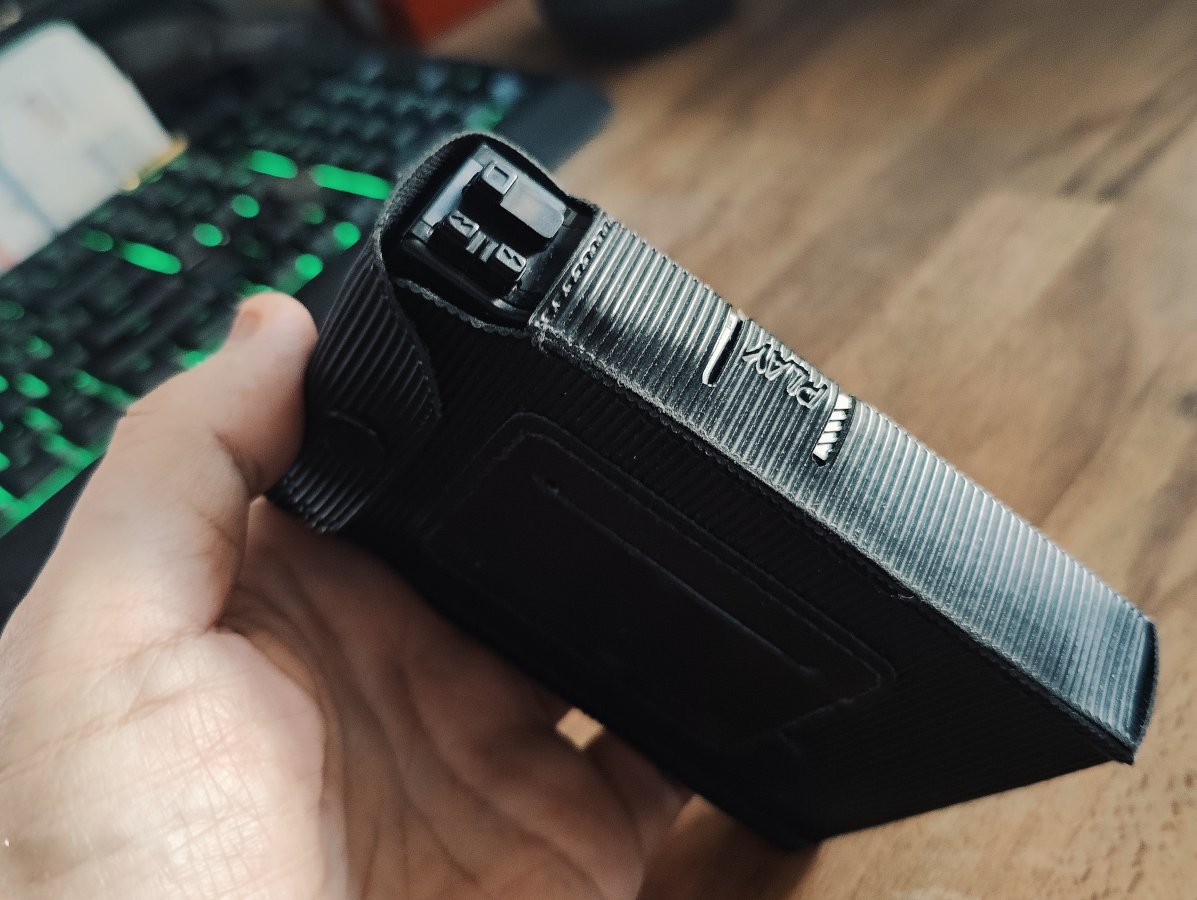

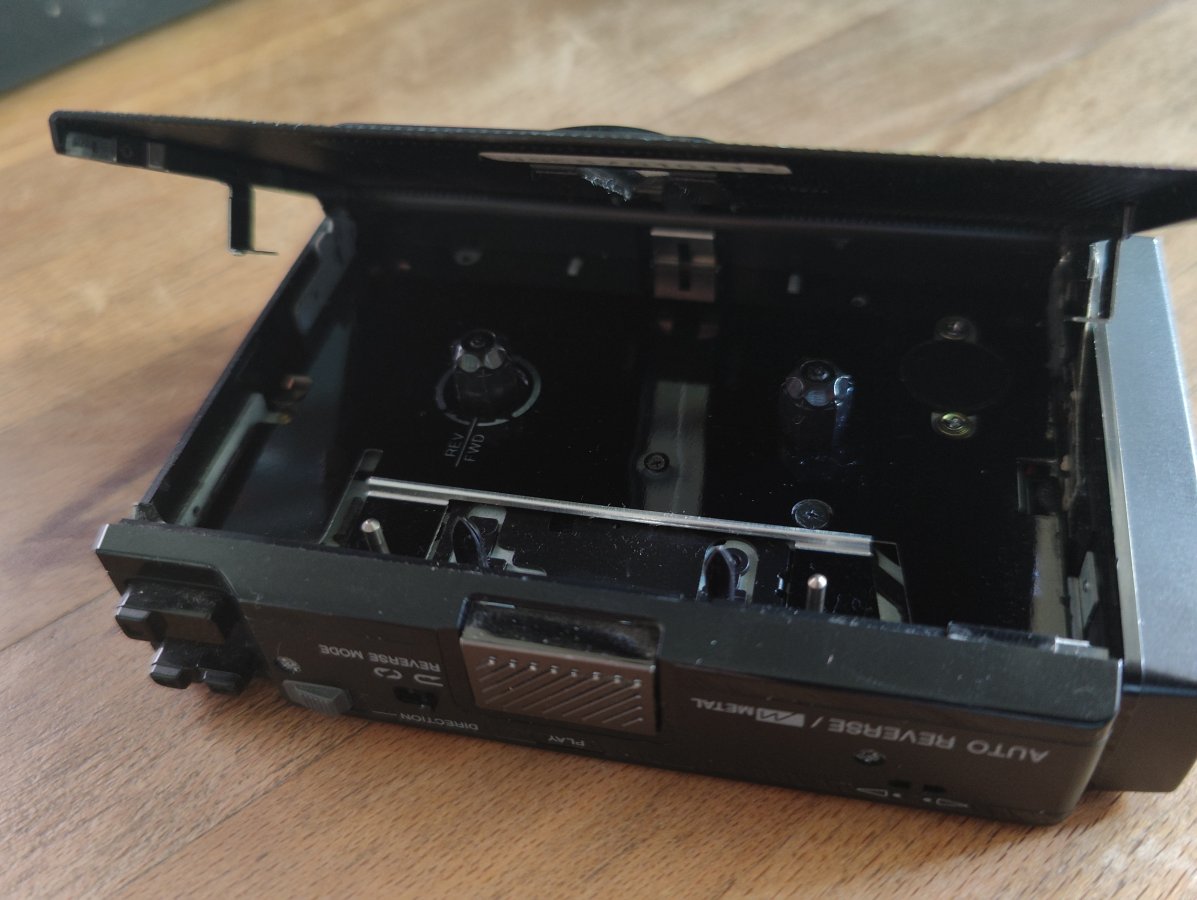

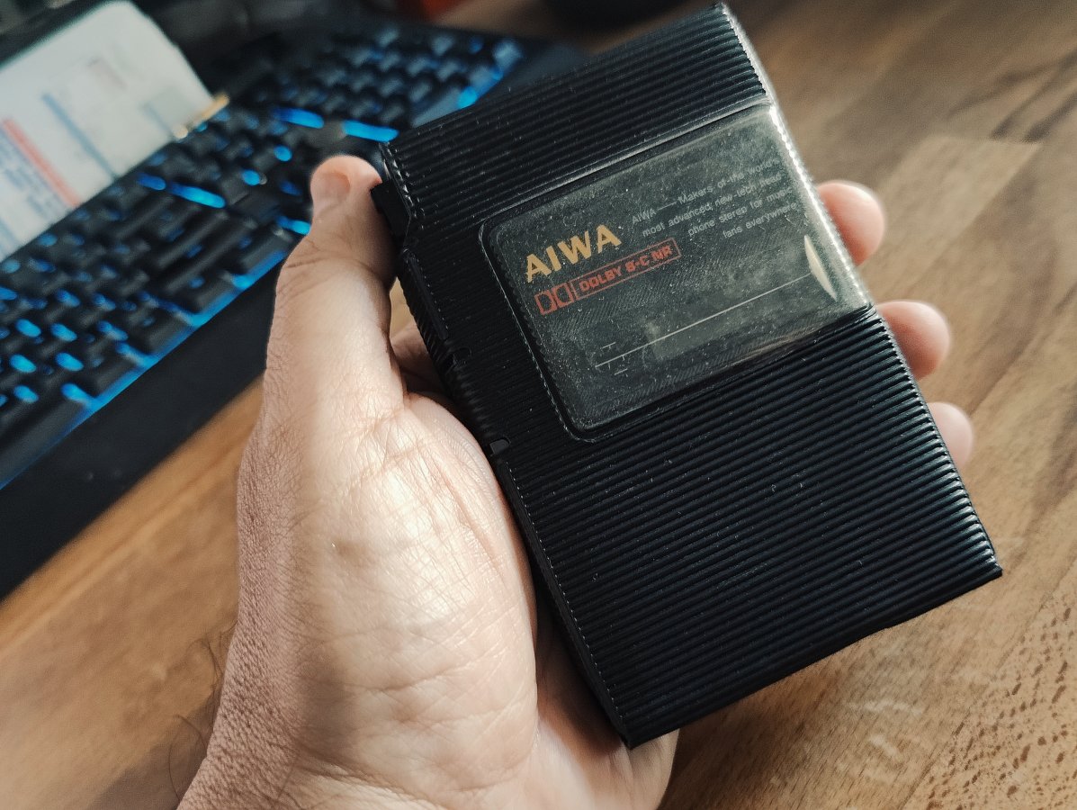

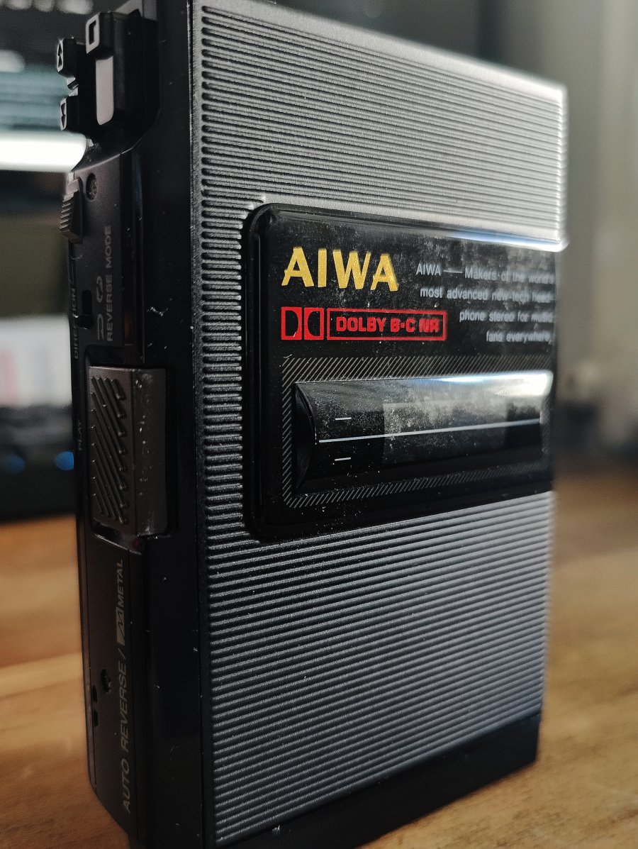

Απο την tape era προσωπικα κρατησα μονο ενα καλης αξιας -τοτε- φορητο player το αγαπημενο μου AIWA HS-PC202 ακριβως γιατι μπορουσε να παιξει αξιοπρεπως και μεταλλου που ηταν ας πουμε το holy grail τοτε....

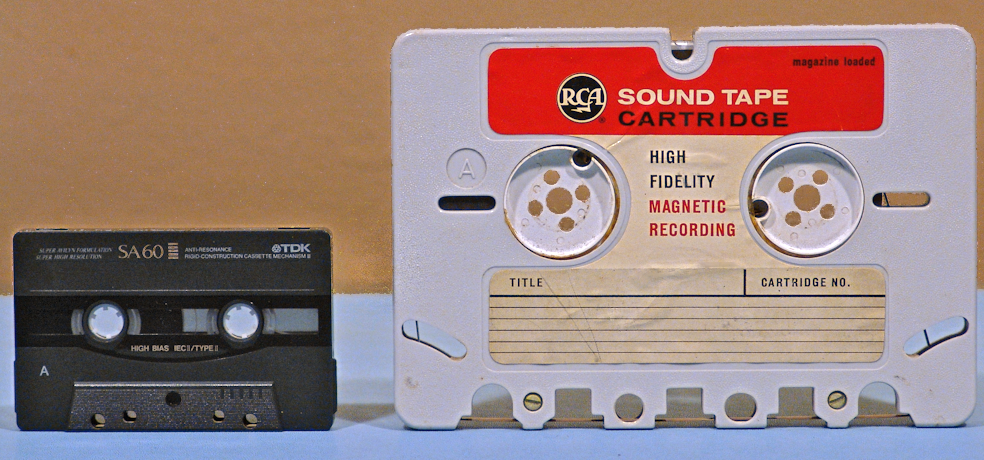

Η ιδέα για ένα προσιτό και σχετικά μικρό σε διαστάσεις μέσο μαγνητικής εγγραφής και αναπαραγωγής είχε πρωτοπαρουσιαστεί από την RCA στα μέσα της δεκαετίας του ΄50, γνωστό ως sound tape cartridge που όμως δεν σημείωσε μεγάλη εμπορική επιτυχία καθώς εκείνη την εποχή οι συμβατές συσκευές εγγραφής και αναπαραγωγής ήταν ακριβές και αρκετά ογκώδεις. Η επιτυχία ήρθε πολύ αργότερα με την παρουσίαση από την Philips της γνωστής σε όλους μας Compact Cassette το 1963 καθώς με την εξέλιξη της τεχνολογίας των transistors παρουσιάστηκαν ταυτόχρονα οικονομικότερες και πιο φορητές συσκευές εγγραφής και αναπαραγωγής ήχου για τις νέες κασέτες Compact.

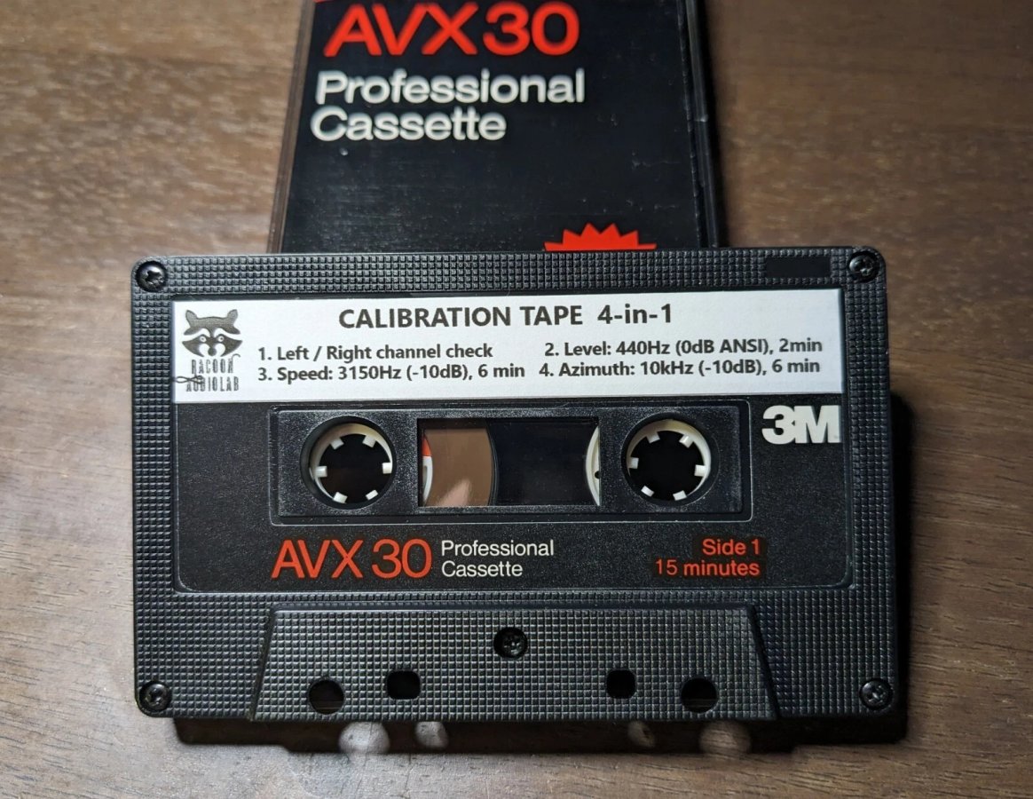

Εγω προλαβα (το 1980) ακομα και κασσετα της AIWA ειδικα για την αποκλιση.
Οχι, δεν ειναι η παρακατω κασσετα (αυτη εδω κανει ΠΟΛΥ περισσοτερα + ... αζιμουθιο).
ABSOLUTELY NOT MUST HAVE ........
γιατι η χρηση της ηταν μετα απο ΠΟΛΥ βαρια χρηση του deck, οχι περιστασιακη.

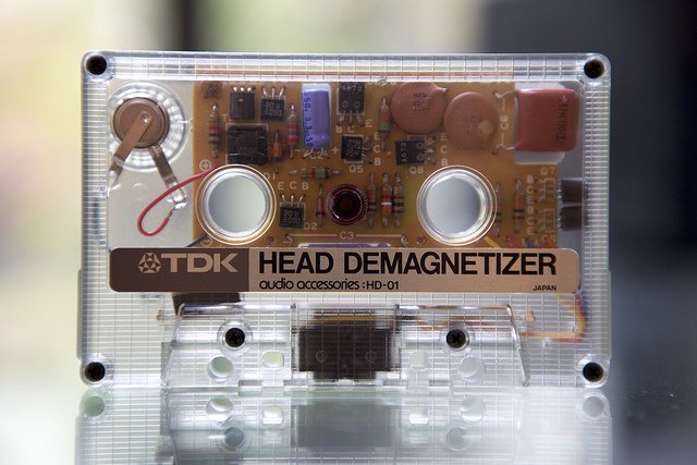

Φιλος μου, κατεστρεψε την κεφαλη του deck, επειδη εκανε χρηση ....... καθε μηνα !
Και ημουν ετοιμος να την δανειστω και εγω (η καλυτερα, να την αγορασω).
Μικροι ημασταν, δεν ξεραμε (αλλα ουτε και ρωταγαμε). Εγω την γλιτωσα !
Με ποιο τρόπο καταστράφηκε η κεφαλή από την συχνή χρήση του demagnetizer ; Μου φαίνεται κάπως παράξενο.

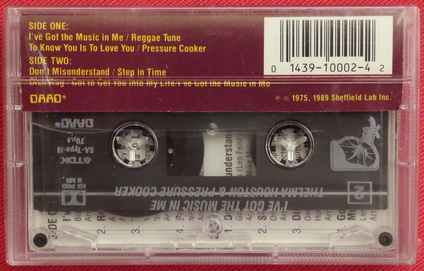

Για να σκάσετε από ζήλεια !!!!
Ειδική περιορισμένη έκδοση της Sheffield Lab του 1989 με σύστημα εγγραφής Dolby HX Pro σε κασέτα TDK SA. Οτι καλύτερο έχω ακούσει σε προηχογραφημένη κασέτα.
Στην αρχη νομισαμε οτι ηταν ο ενισχυτης (η ενταση μειωνονταν, αλλα οχι δραματικα, πολυ λιγο και πολυ βαθμιαια).
Μετα απο δυο χρονια και κατι (και ενω το volume διαρκως εμπαινε σε υψηλοτερη ενταση για να ακουστει η ιδια κασσετα)
πηρα μια κασσετα του και την πηγα στο δικο μου καβουρντιστηρι (το Garrard) οπου επαιξε .... μπομπα, τζαματα, αψογα.
Φεραμε ενα αλλο deck και το συνδεσαμε στον ενισχυτη του φιλου μου ...... παιξαμε την ιδια κασσετα και ......
επεσε το κλαμα της αρκουδας !!!!
Οντως !!!!!
Οι πιο ποιοτικες κασσετες εμποριου ..... ειτε θα ταν χρωμιου .... ειτε Dolby B ..... ποτε και τα δυο μαζι.
