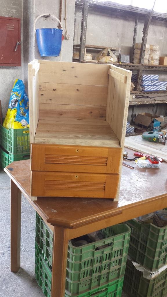

2 συρτάρια που έμειναν από το ξήλωμα βιβλιοθήκης μου έδωσαν την ιδέα για ένα επιπλάκι με συρτάρια και ράφια.
Ξεκίνησα με τα δύο πλαινά
και με την βάση
μετά με το μεσαίο ράφι
ενα γρήγορο τσεκ να δω αν χωρανε τα συρτάρια :drummer:

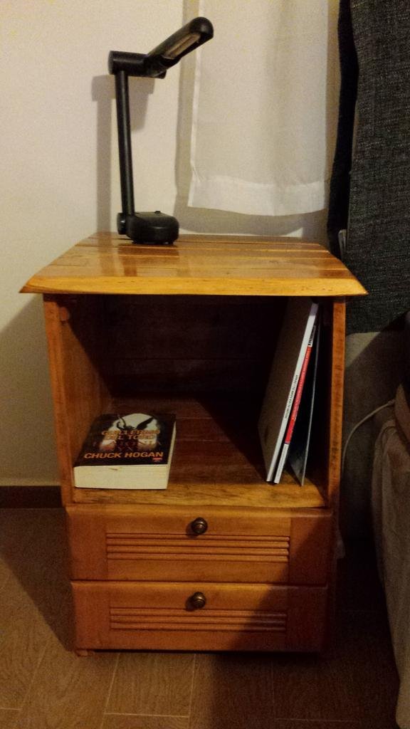

η τελική μορφή με όλες τις κακοτεχνίες!
το πρώτο βάψιμο σε απόχρωση δρυς της VIVELACK
και μετα από 3 χέρια κατάφερα συρτάρια και σώμα να έχουν την ίδια απόχρωση :operator:
Δυστυχώς τα ξύλα δεν ήταν ίσια και με δυσκόλεψαν αρκετά. Όλες οι ενώσεις έγιναν με ξυλόβιδες (είπαμε 1η κατασκευή..) Οι τρύπες - κενά καλύφθηκαν με ξυλόστοκο. Τέλος, τα εργαλεία που έκαναν την δουλειά ήταν η σέγα και το παλμικό τριβείο του Lidl και ένας βιδολόγος.
Ατέλειες - Σφάλματα - Εντυπώσεις:
Θα έπρεπε να είχα τρίψει καλύτερα τα στοκαρίσματα καθώς και να κάνω καλύτερες μετρήσεις στο κόψιμο των ξύλων.
Τα μπροστινά τελειώματα του ξύλου ήταν ότι έπρεπε για να "ενωθεί" το πάνω συρτάρι με το ράφι και να υπάρχει μεταξύ τους μια ομαλή ροή. Επίσης μου έδωσαν την ιδέα να κάνω ένα τελείωμα με την σέγα στις 45 μοίρες στα πάνω πλαινά. Το όλο εγχείρημα έγινε με την μέθοδο "Βλέποντας και κάνοντας!" Εννοείται ότι είμαι ευχαριστημένος, και πέρασα ευχάριστες - δημιουργικές ώρες!

Πολύ όμορφο έγινε!!! Για την μυρωδιά έπρεπε να το αφήσεις μια μερουλα στο εργαστήριο ακόμη!
Πολύ ωραίο, κατι παρόμοιο ετοιμάζω αλλά... πολλά εμπόδια & αναποδιές.
Πολυ καλο το τελικο αποτελεσμα, μου αρεσει, μπραβο :a0210:
Ευχαριστώ πολύ!!
Κανε το κλασσικο κολπο avclub για συζύγους, φιλεψε την ποτακι στο μπαλκονι, με λιγη υγρασια θα συναχωθεί για τρεις μερουλες, και δεν θα σου διαμαρτυρηθει για μυρωδια μεχρι που θα εχει στεγνωσει το βερνικι.
:firstprize:
χαχαχαχα!!! μάλλον θα ακολουθήσω την συμβουλή του enduras1 πρώτα!! Την επόμενη φορά βλέπουμε :a0210:
Πολύ ωραία κατασκευή από 100% ανακυκλώσιμο ξύλο.
Μην αγχώνεσαι, για πρώτη κατασκευή είναι ότι πρέπει.
Με τον καιρό θα μάθεις να έχεις υπομονή και έτσι θα πετύχεις καλύτερη ακρίβεια και περισσότερη λεπτομέρεια εκεί που θες!

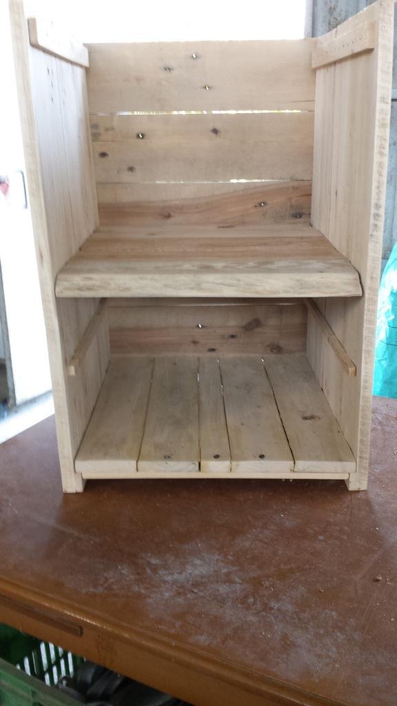

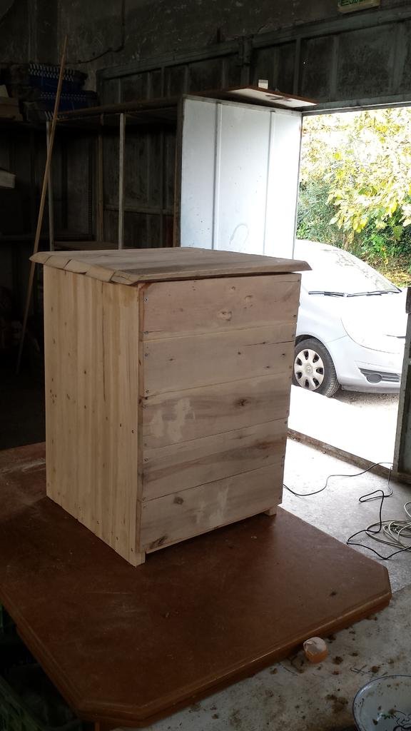

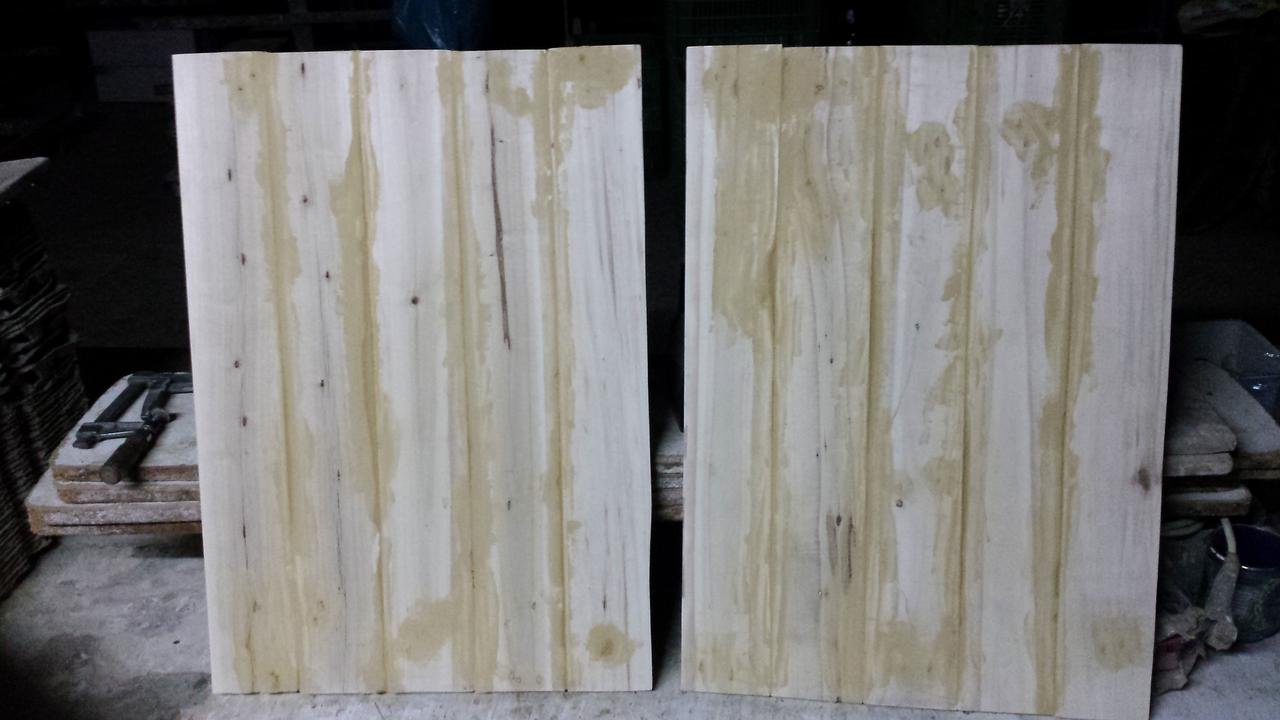

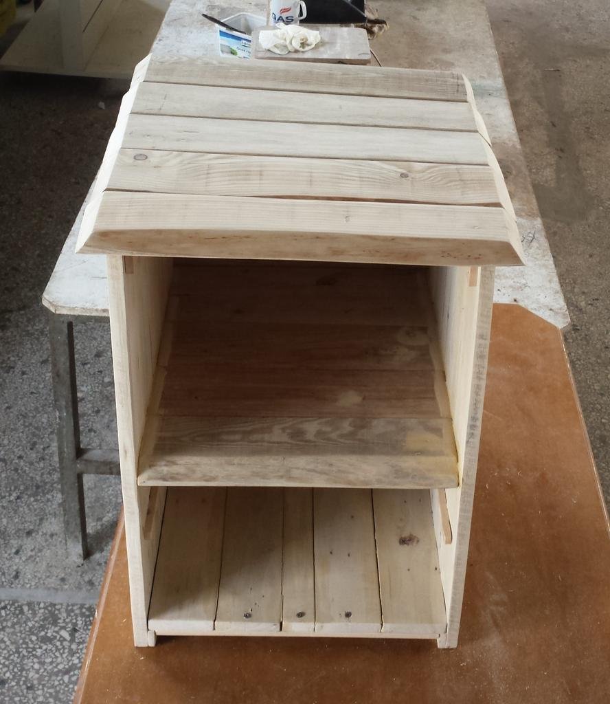

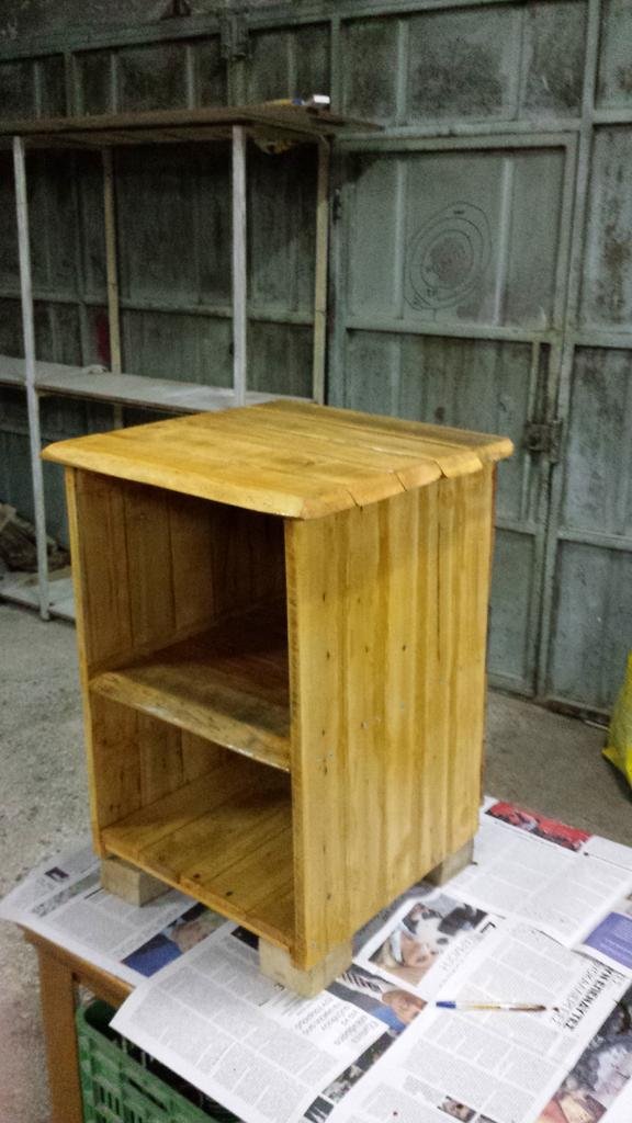

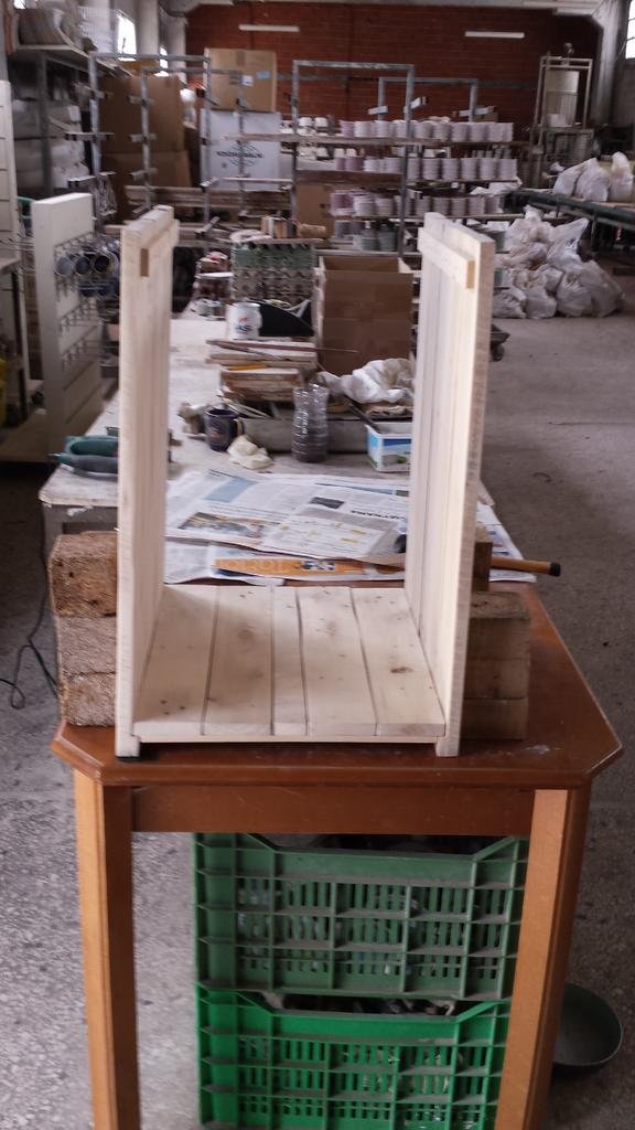

Μια ιδέα για ένα απλό σκαμνάκι από ρετάλια σανίδας πεύκου από παλαιότερες κατασκευές μου !!!! Όπως έχουμε πει "δεν πετιέται τίποτα απολύτως" !!!
Οι ενώσεις έγιναν μόνο με καβίλια και ξυλόκολα !!

Πολυ ωραιο,μπραβο!
:firstprize:
Συγχαρητηρια!!
