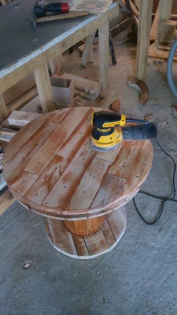

Έφτιαξα ένα σετάκι με τραπέζι και 4 σκαμπό για τον κήπο. Το τραπεζάκι είναι φτιαγμένο από καρούλι καλωδίου ενώ τα σκαμπό από ξύλο παλέτας. Διαδικασία: Πρώτα μίκρυνα την κάτω επιφάνεια του τραπεζιού. Τοποθέτησα μιά σειρά σανίδων παλέτας στην πάνω επιφάνεια και στη συνέχεια έτριψα καλά το τραπέζι.IMG_20170424_190931.jpg

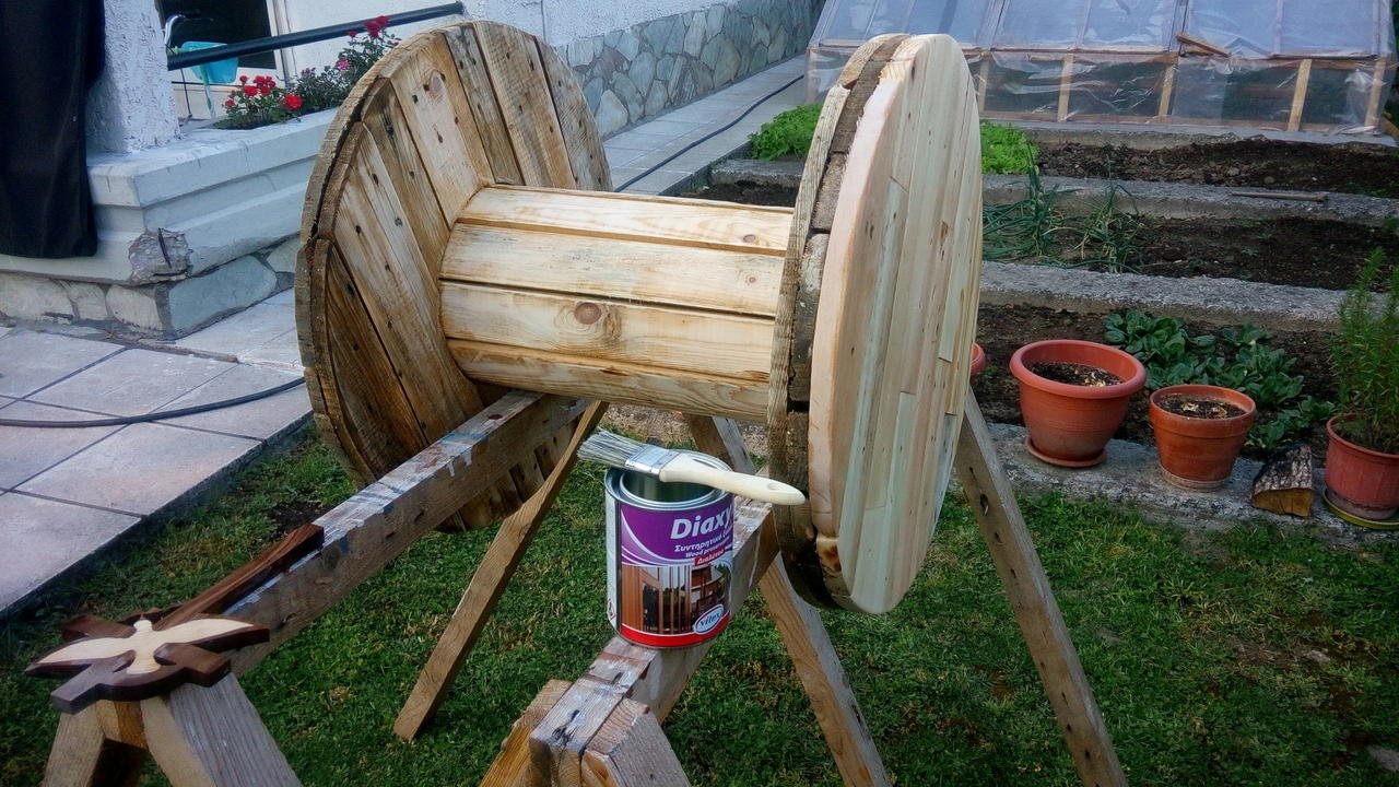

Στη συνέχεια πέρασα βερνίκι εμποτισμού και το έβαψα με το βερνίκι τζελ του λιντλ και αφού στέγνωσε το ξαναέτριψα.IMG_20170425_101200.jpg

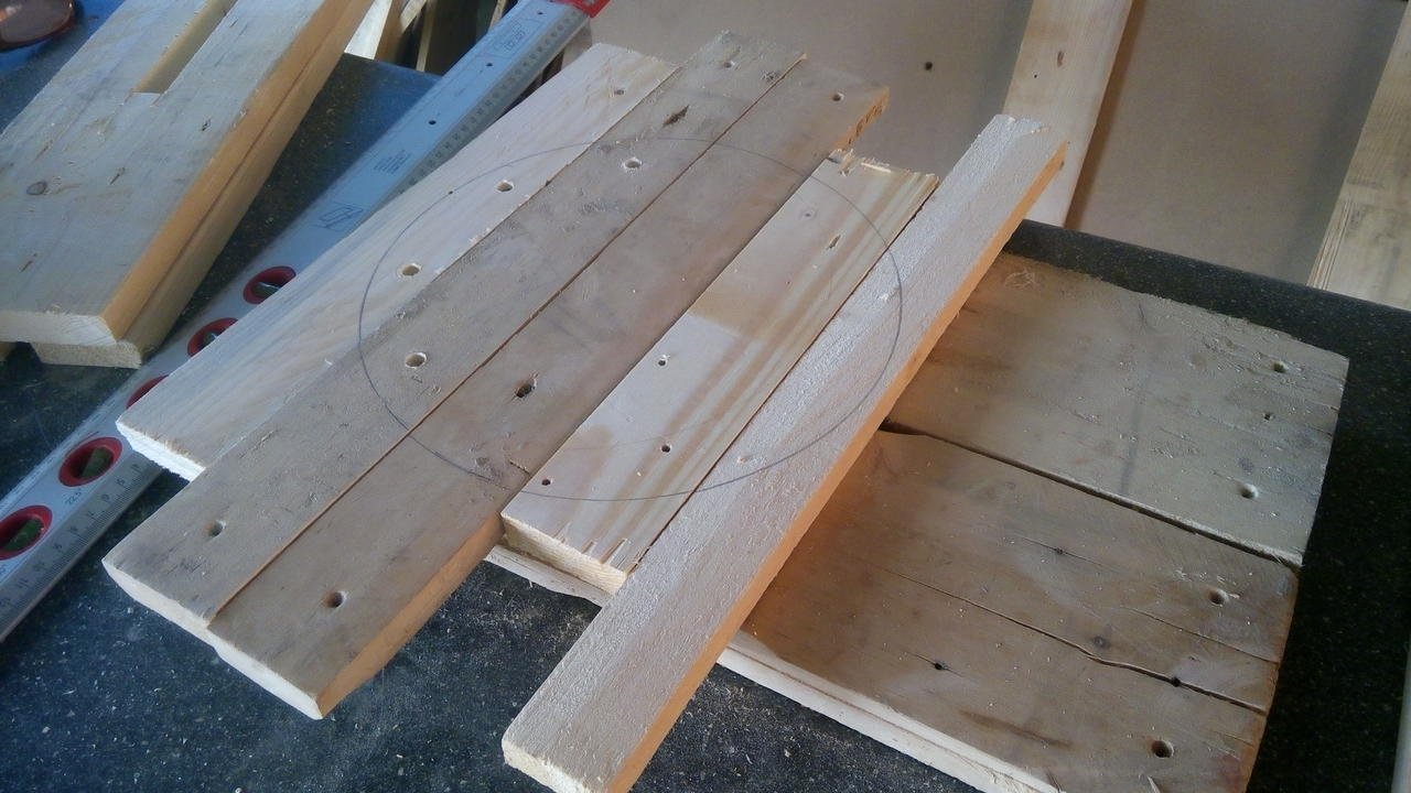

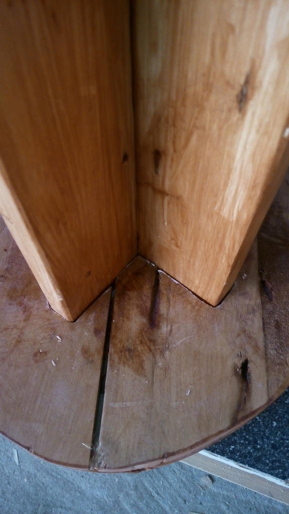

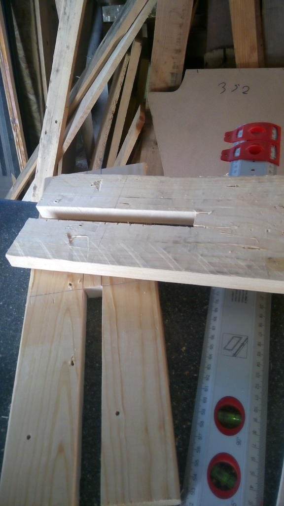

Το άφησα στην άκρη και ξεκίνησα τα σκαμπό: Έκοψα τα ξύλα παλέτας και τα στηρίγματα τα ένωσα με μισοχάρακτες και κόλλα.IMG_20170426_110248.jpg
Για τις επιφάνειες πάνω και κάτω χρησιμοποίησα μια διπλή σειρά παλέτων ενωμένων με βίδες.IMG_20170426_110234.jpg
Έκοψα με τη σέγα πάγκου τους κύκλους των σκαμπό. Ένωσα τα στηρίγματα των σκαμπό με τους κύκλους με κόλα καθώς δημιούργησα εσοχές στους κύκλους.

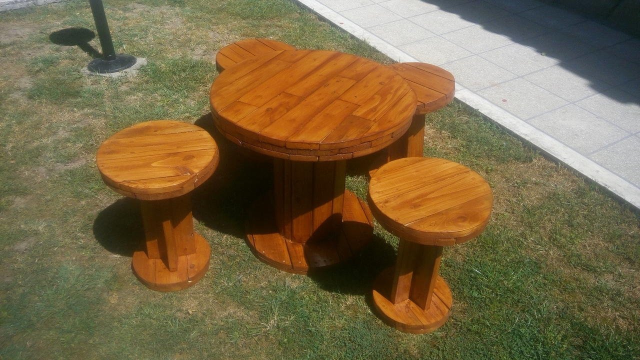

Τοποθέτηση καβίλιων να καλυφτούν οι βίδες, τρίψιμο, βάψιμο, ξανά τρίψιμο, βάψιμο και τελικό αποτέλεσμα.IMG_20170514_113155.jpg
Αψογος, πολυ ομορφο
