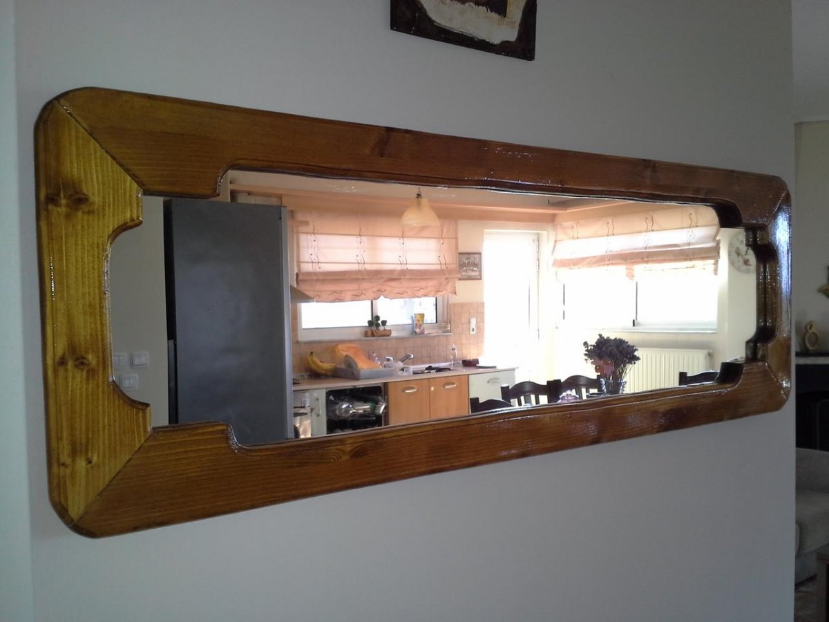

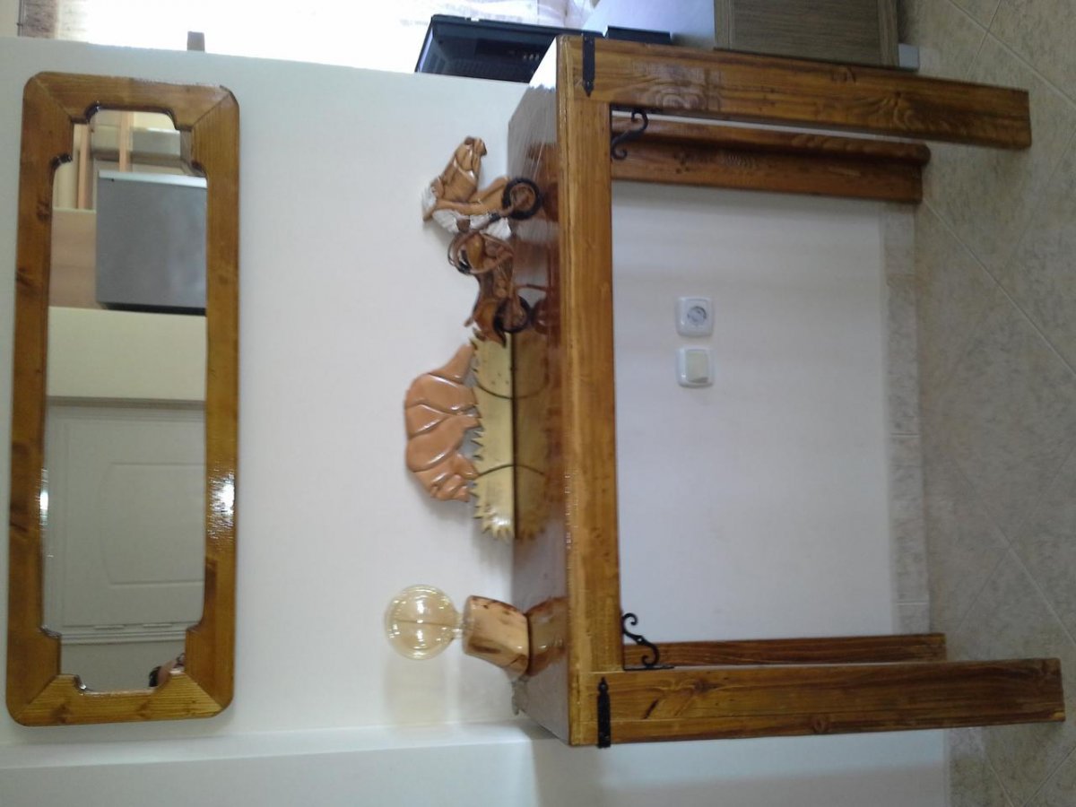

Έφτιαξα επιτέλους και το καθρέπτη που θα ήταν το ταίρι του ρουστικ τραπεζιού που είχα παρουσιάσει πριν από πολυυυυυυύ καιρό, για την είσοδο στο σπίτι.
Φτιαγμένο από παλετοσάνιδα, περασμένο περιμετρικά μέσα-έξω με το ρουτερ για κάνει το απαράιτητο σκάλισμα, βαμμένο με συντηρητικό ξύλου σε απόχρωση ανοιχτής καρυδιάς (2 χέρια) και επιπλέον 2 χέρια βερνίκι θαλάσσης γυαλιστερό.
Υ.Γ : Συγνώμη για την περιστροφή της εικόνας δεν ξέρω γιατί γίνεται αυτό. Παρακαλώ κάποιος mod αν μπορεί να το φτιάξει, ευχαριστώ εκ των προτέρων

Δημητρη γιατι δεν βλεπω ευθειες στο ρουταρισμενο σημειο???
Με τι εργαλειο εκανες την κοπη πριν το ρουταρισμα???
Σεγα?
Παντςω ειναι πολυ ομορφο το αποτελεσμα και μπραβο.
Ισως να εβαζα εγω ενα διακοσμητικο μαυρο σαν Γ στις γωνιες να δεσει λιγο περισσοτερο με το τραπεζακι!
