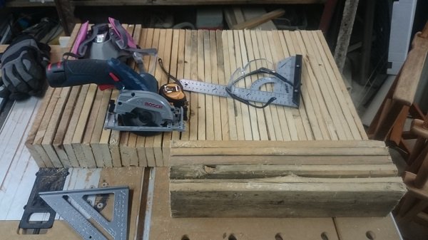

Για τον σκελετό χρησιμοποιήθηκε ξυλεία πλανισμένη 44x44 από Leroy ενώ οι τάβλες είναι από ευρωπαλέτες, οι οποίες αυτή τη φορά δεν αποσυναρμολογήθηκαν, αλλά κόπηκαν με το 10βολτο GKS και ένα προφίλ αλουμινίου για οδηγό.
Εδώ κατά τη διαδικασία κοπής και διαλογής ανά πάχος:

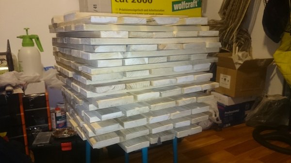

Κι εδώ έτοιμες στοιβαγμένες, τριμμένες με το μπλε τανκ με 40άρι και 60άρι (κόπηκε το πρώτο κάποια στιγμή) και ένα ψιλό φινίρισμα με το πολυεργαλείο Lidl και 120άρι. Είναι 105 κομμάτια:
Όλα τα ξύλα περάστηκαν 2 χέρια διάφανο βερνίκι νερού Vechro Smaltoxyl πέρα από την ομορφιά, για να “σφραγιστούν” οι όποιες μυρωδιές αλλά και να αποφευχθούν πιθανοί μελλοντικοί τραυματισμοί από ακίδες.

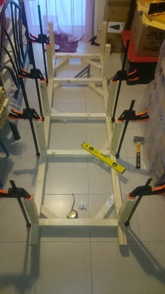

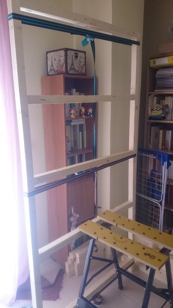

Πρώτα συναρμολογήθηκε ο σκελετός της μεγάλης κατά πλάτος (δεν χωρούσε να περάσει έτοιμη φτιαγμένη από τον διάδρομο). Εδώ βλέπετε το πρώτο κομμάτι:
Μόλις το τέλειωσα το ακούμπησα στο πάτωμα και ακριβώς πάνω του συναρμολόγησα το 2ο κομμάτι, για να μην υπάρχουν απώλειες ούτε χιλιοστού, ώστε να μην έχουν κλίση τα ράφια. Όλες οι συνδέσεις έγιναν με το εργαλείο κρυφών συνδέσεων της Wolfcraft και χρήση κόλλας.

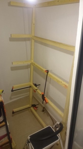

Έπειτα μεταφέρθηκε το πίσω κομμάτι του σκελετού στην αποθήκη και άρχισε η τοποθέτηση των κάθετων συνδέσεων:

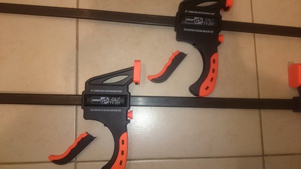

Χρησιμοποιήθηκαν οι φτηνιάρικοι σφιγκτήρες των 45 και 75εκ που έχουν πάρει κι άλλοι από tool4you. Δυστυχώς, επιβεβαιώνω κι εγώ πως κάνουν μόνο για συγκράτηση και όχι για σύσφιξη. Με λίγη πίεση παραπάνω παρέδωσε πνεύμα η σκανδάλη ενός 45άρη κι ενός 75άρη:

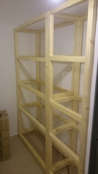

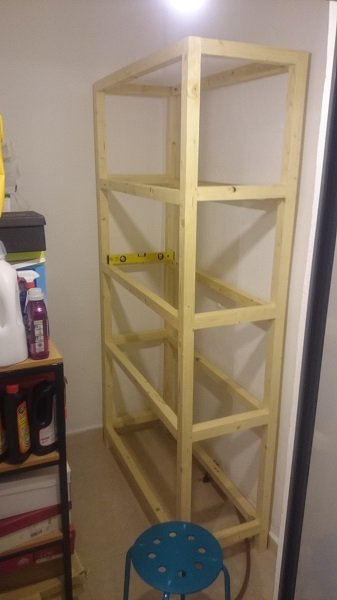

Εδώ ο σκελετός έτοιμος συναρμολογημένος:

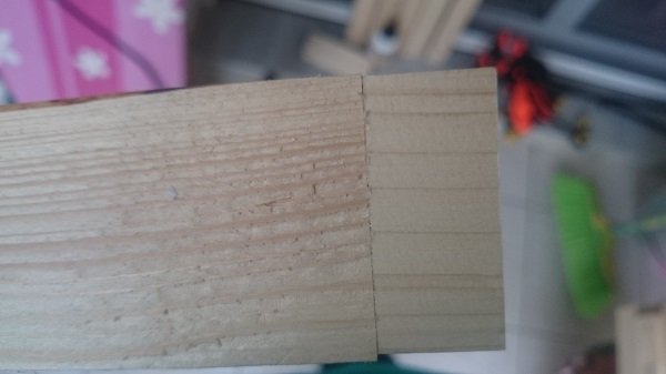

Να πω εδώ πως στους 5 από τους 10 κάθετους -μικρούς- συνδέσμους του σκελετού μου “έφαγαν” στην κοπή του Leroy μισό πόντο. Οπότε δανείστηκα το μικρό Evolution ενός φίλου, μείωσα το μήκος τους ακόμα 2 εκατοστά και κόλλησα κομμάτια των 3εκ από τα ρετάλια που περίσσεψαν από το δοκαράκια:
Μετά τη χρήση του Evolution που πραγματικά με ενθουσίασε, η αγορά ενός συρόμενου έχει δρομολογηθεί! Δεν ξέρω η αλήθεια είναι, αν θα πάω στο Parkside (που λογικά αναμένουμε εντός ολίγου), αν θα την ψάξω για Evolution από Amazon ή αν θα περιμένω λιγάκι ακόμα να πάω κατευθείαν στο Bosch!

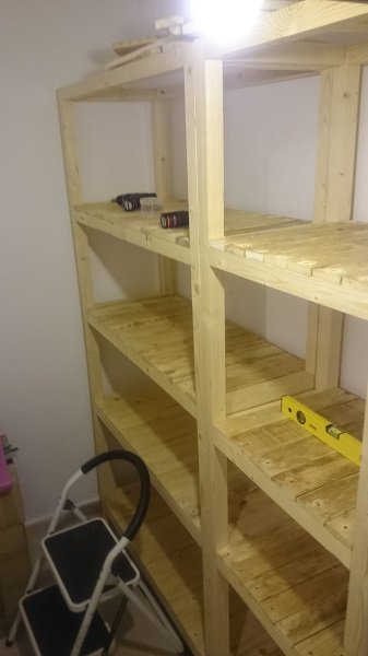

GSB (προτρύπημα) και GDR (βίδωμα) ανέλαβαν την τοποθέτηση των παλετόξυλων:

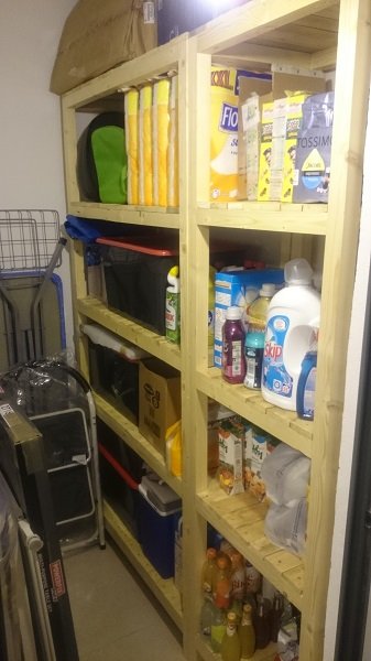

Και ιδού το τελικό αποτέλεσμα:
Στα πρακτικά:
Κόστος ξυλείας (16 δοκάρια) 88ε
Κόστος βερνικιού (πήρα 2,5L γιατί το χρησιμοποιώ συχνά, έβαλα λιγότερο από το μισό): 35
Κόστος βιδών (80 4x60 και 210 4x30) χοντρικά 3ε
Σύνολο: 126
Κόστος των -μικρότερων- ραφιών dexion 200x164x46 (σύμφωνα με υπολογιστή Leroy): 117
Διάρκεια ψυχοθεραπείας κατά την κατασκευή dexion: 2 ώρες
Διάρκεια ψυχοθεραπείας κατά την κατασκευή ξύλινων: υπολογίζω χοντρικά 25 ώρες τουλάχιστον
Αίσθημα υπερηφάνειας κάθε φορά που θα βλέπω το έργο μου: αξία ανεκτίμητη! :)

όσο για τους σφιγκτήρες με την σπασμένη σκανδάλη, εάν έχεις όρεξη λύστους και φτιάξε ξύλινη σκανδάλη.
Πολυ ωραια η ραφιερα. Βαρβατη!
Οσο για το αισθημα, δεν περιγραφεται ουτε αντικαθισταται! -bye-
Γιαννη καταπληκτικη δουλεια και πανεμορφο αισθητικα αποτελεσμα, μπραβο σου!!!
Ηθελα και γω να κανω κατι παρομοιο στο υπογειο μου αλλα το κοστος ηταν απαγορευτικο σε σχεση με αλλες εναλλακτικες.
Τι διαστασεις εχει το καθε κομματι?
παρατηρησεις....την βλεπω αρκετα δυνατη, θα αντεξει βαρος.
ενα τσακ βελτιωσης θα κανεις αν βαλεις ενα πηχακι σαν φρυδι στο χειλος των ραφιων. Ειδικα εκει που εχεις μπουκαλια

Μιχάλη, όπως αναφέρω στην αρχή οι διαστάσεις είναι: Η πρώτη είναι Υ:210 x Π:110 x Β:45 και η δεύτερη Υ:210 x Π:60 x Β:45.
Φαίνεται πράγματι πολύ σταθερή. Θα φτιάξω και μια μικρότερη, μόνο για παπούτσια, που θα τοποθετηθεί σαν "Γ" σε αυτήν και θα δεθεί ακόμα περισσότερο σαν κατασκευή. Λογικά θα βάλω και από 2 γωνίες στον τοίχο για αποφυγή ατυχήματος.
Η ιδέα με το πηχάκι μου αρέσει. Εγώ είχα σκεφτεί ένα σχοινάκι με κρίκους (να βγαίνει κιόλας δηλαδή) στο 1/3 του ύψους του ραφιού. Ωστόσο επειδή δεν έχουμε αποφασίσει ακόμα λειτουργικά ποια θα είναι η τελική θέση όλων των πραγμάτων, θα γίνει σε 2ο χρόνο.
Σας ευχαριστώ όλους! Σωτήρη (strs) είναι επισκευάσιμοι δηλαδή;
επισκευάσιμοι όχι...αλλά πατεντάσιμοι ναι...είχα δει 1-2 βίντεο στο σωλήνα που κάποιοι άλλαζαν τα σπασμένα χερούλια με ξύλινα.
Γιάννη, μπράβο για την κατασκευή.
Όποτε μπορέσεις κάνε και την υποδοχή για τα μπουκάλια και είσαι άρχοντας!
