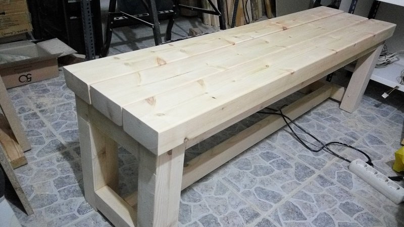

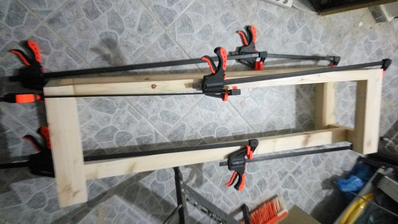

Έκατσα την προηγούμενη εβδομάδα και έφτιαξα ένα παγκάκι για το μπαλκόνι.
Χρησιμοποιήθηκαν δοκαράκια έλατο 45x65mm για τον σκελετό και πεύκο 120x60 για το κάθισμα.

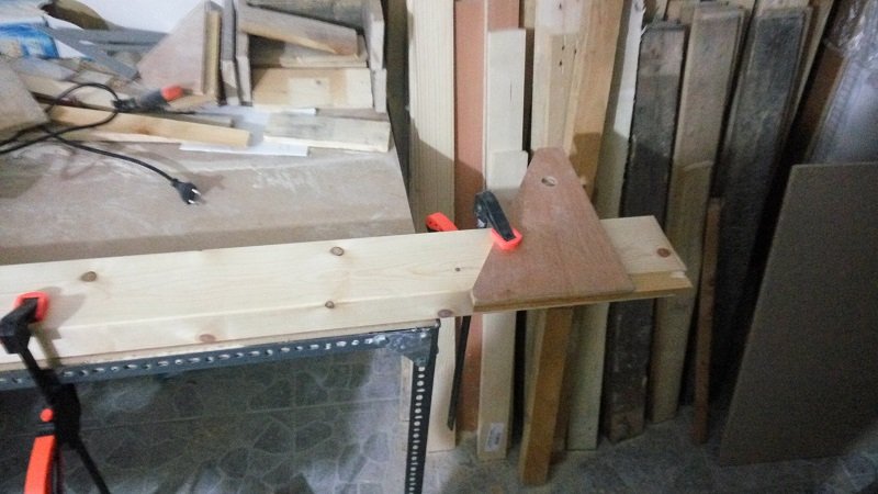

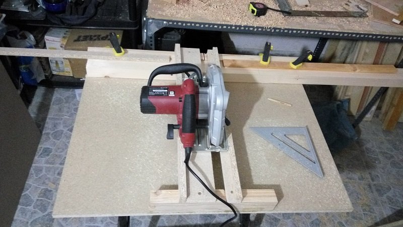

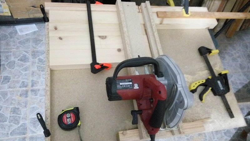

Κόπηκαν τα ξύλα για τον σκελετό

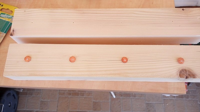

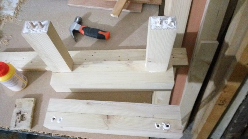

Η συνδέσεις έγιναν με κόλλα και καβίλιες
σειρά πήραν τα ξύλα για το κάθισμα

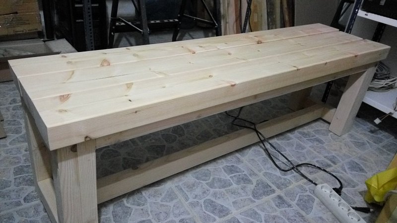

έτοιμο
Έμεινε η βαφή.
Σκεφτόμουν να το περάσω μόνο με teal oil όπως λέει ο τύπος εδώ https://www.youtube.com/watch?v=b_NTknCCtGE
αλλά ο "μάστορας" στο Praktiker με αποπήρε και μου πρότεινε εμποτισμού και μετά βερνίκι.
Εσείς τι προτείνετε?

Στιβαρό τό παγκάκι,μπράβο :SFGSFGSF:
Όμορφη κατασκευή αλλά αν αλλάζει θέση συχνά θα κουράζει όποιον το μεταφέρει.
Νομίζω ότι δεν εξυπηρετούν κάπου τα τόσο "χοντρά" ξύλα, ειδικά στο κάθισμα.
Παππούς Κ.
Για αρχή μια χαρά έιναι.
Πέρασε το και 2 χέρια βερνίκι εμποτισμού και θα είσαι άρχοντας!
Παγκακι με προδιαγραφες παγκου εργασιας...
Εμενα μου αρεσει πολυ...μπραβο...

Καταρχην συμφωνω με το πρακτικερ.
Κατα δευτερον πολυ ωραια κατασκευη και ντουκι!!!

Σας ευχαριστώ για τα καλά σας λόγια. 👍
Παππούς Κ.
Παππού Κώστα ίσως το παράκανα με το πάχος του καθίσματος αλλά μου άρεσε το τελικό αποτέλεσμα οπότε έμεινε. Το κόστος των ξύλων είναι 30 δεν νομίζω ότι με τα μισά θα έφτιαχνα κάτι ανάλογο.
Παρεπιπτοντως και ο τυπος στο βίντεο εξίσου χοντρά ξύλα χρησιμοποιεί (με πολύ καλύτερο αποτέλεσμα θα έλεγα)☺
Νικόλα εάν το περάσω μόνο εμποτισμού μηπως θα βάψει αν πέσει επάνω του πχ κρασί ?
Σε νεο ξυλο πρεπει να περασεις 3 χερια βερνικι εμποτισμου (το πρωτο χερι 10% αραιωμα με νερο -για υδατοδιαλυτο βερνικι- για να μπει καλα στους πορους). Μεταξυ των χεριων, τριψιμο με 220 γυαλοχαρτο.
Μπορεις να διαλεξεις βερνικι με λιγο πιο σκουρη αποχρωση αν θες -βγαινουν σε διαφορες αποχρωσεις- αλλα στο ανοιχτοχρωμο πευκο καλυτερα να μην του βαλεις πολυ σκουρη αποχρωση. Καλο και για πιθανους λεκεδες.
Μετα το βερνικι εμποτισμου εχεις τις εξης επιλογες κατα τη γνωμη μου.
Να το αφησεις ως εχει αλλα θα ειναι λιγο επιρρεπες στα υγρα, καθως το εμποτισμου δεν αδιαβροχοποιει.
Να το περασεις βερνικι (λουστρο) αλλα οταν θα χρειαστει να το περιποιηθεις μετα απο χρονια, μαλλον θα πρεπει να βγαλεις ολο το βερνικι.
Να βαλεις επιπλον 2 χερια τζελ βερνικι νερου που αφηνει και μια σατινε υφη. Αυτο το εχει χρησιμοποιησει το μελος μας ο Σωτηρης και μπορει να μας πει καποια σχολια, εγω δεν το εχω χρησιμοποιησει ακομα.
