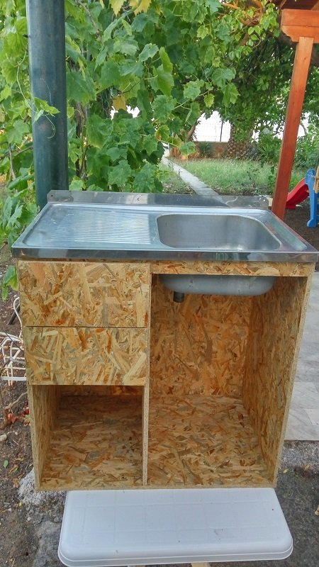

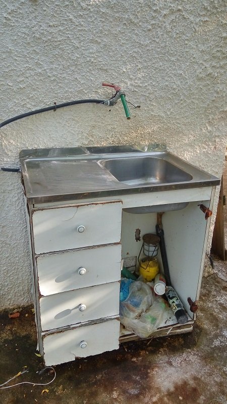

Μικρό project του σαββατοκύριακου στο χωριό (για να μην βαριόμαστε στον καύσωνα)
Υπήρχε ένα ντουλάπι για νιπτήρα από μελαμίνη το οποίο βρίσκεται σε εξωτερικό χώρο και με τα χρόνια είχε γίνει έτσι.
Είπα λοιπόν να φτιάξω ένα καινούριο από osb
Έμεινε στην μέση γιατί ξέχασα τους μεντεσέδες στην Αθήνα
Στην επόμενη εξόρμηση πορτάκια και υδραυλικά ...

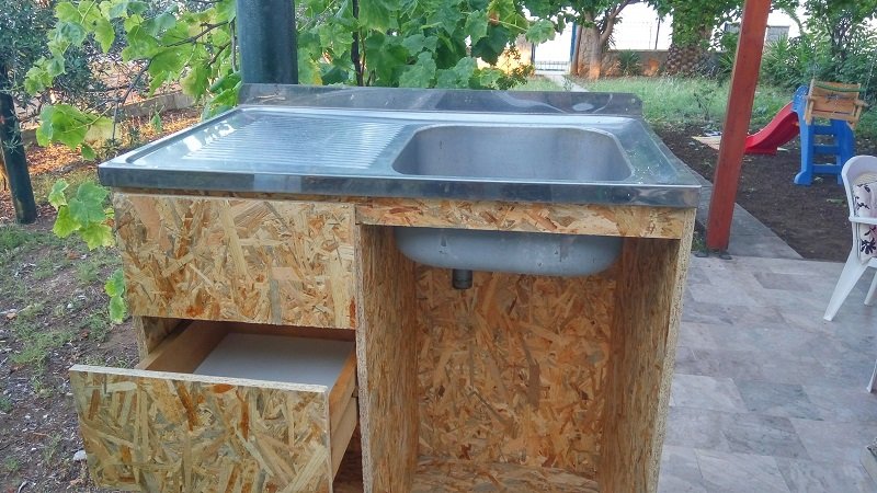

Κουκλί και πολύ μοντέρνο!

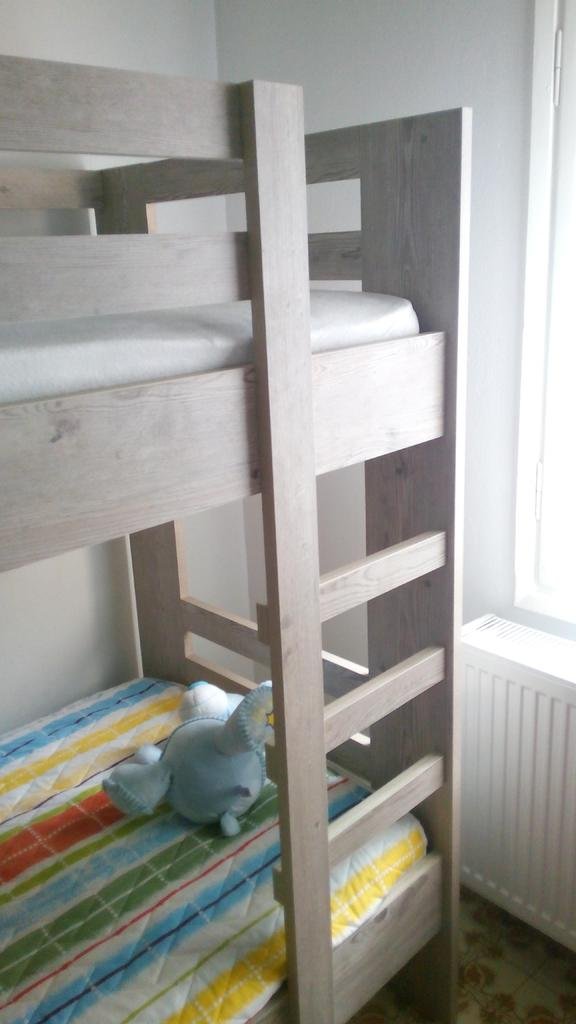

Πριν λίγο καιρό σας βρήκα και σας διαβάζω από τότε και ήδη εχω μάθει πολλά από αυτά που γράφετε. Ασχολούμαι και εγώ ερασιτεχνικά με κατασκευές επίπλων για το σπίτι και το χωριό.
Στις μέχρι τώρα "δουλειές" μου εχω χρησιμοποιήσει μόνο μελαμίνη. Το τελευταίο που έφτιαξα ήταν 2 κουκέτες για το χωριό, οι οποίες βγήκαν αρκετά όμορφες, σταθερές και φτηνές. Το κόστος για 2 κουκέτες με 25αρα μελαμίνη ακρίτας, μαζί με στρώματα ήταν περίπου 300 ευρώ...

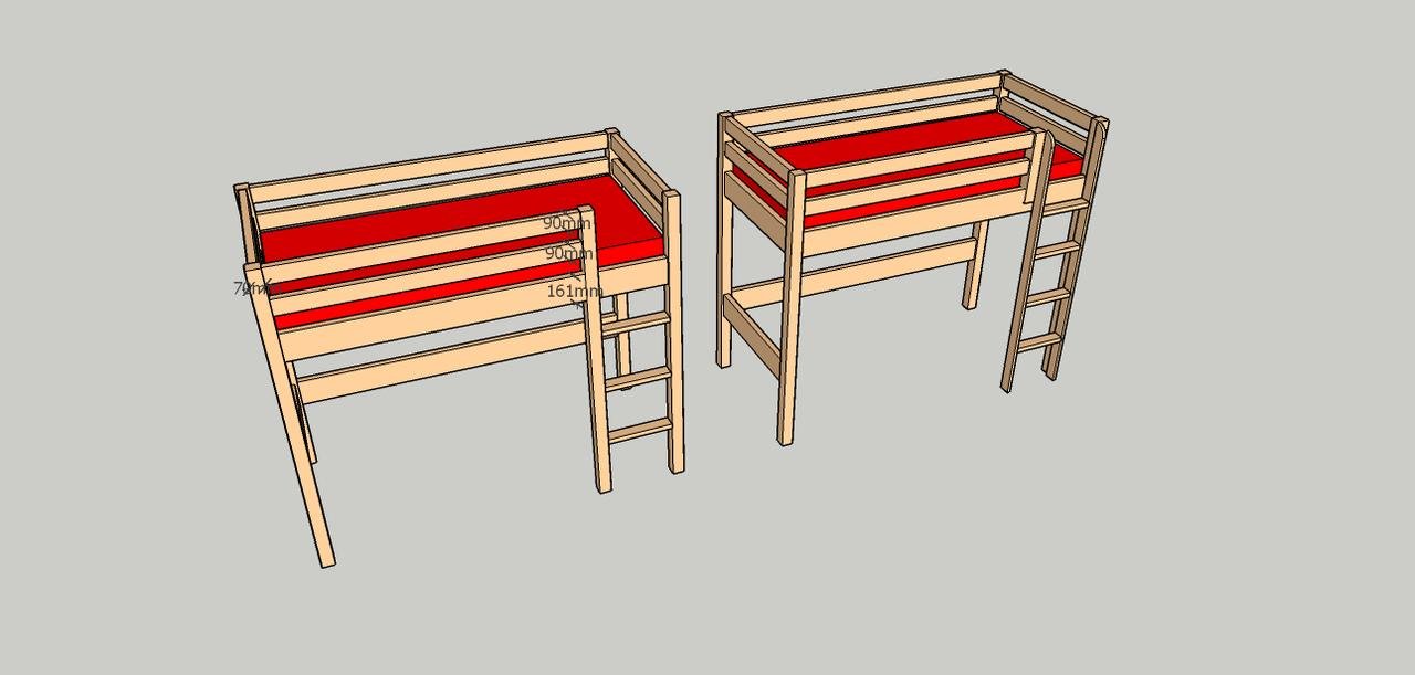

Τώρα είμαι σε διαδικασία σχεδιασμού του δωματίου του γιου μου ο οποίος θα πάει Δημοτικό.
Θα φτιάξω πρώτη φορά κουκέτα με κενό χώρο για παιχνίδι από κάτω, αλλά από σουηδικό ξύλο το οποίο δεν το εχω ξαναδουλέψει.
Το σχέδιο σε Sketchup με το οποίο δουλεύω είναι αυτό
ή εδώ αν θέλετε να δείτε το μοντέλο στο warehouse του sketchup.
Δεν εχω αποφασίσει πιο από τα 2 σχέδια θα κάνω. Στο πρώτο σχέδιο πρέπει να τρυπήσω το κάθετό κομμάτι ξύλου 7χ7χ185 cm, ώστε από μέσα να περάσει η τραβέρσα του κρεβατιού με διάσταση 16χ4χ200 cm. Στο Δεύτερο είναι πιο απλό.. απλά η σκάλα εξέχει...
Για να δέσω τα κομμάτια του ξύλου σκέφτομαι να χρησιμοποιήσω Βύσματα ξύλου βιδωτά Νο10 και αντίστοιχες βίδες με μήκος 80cm. Ίσως και καβίλιες 10αρες.

Θα προτιμούσα το δεύτερο σχέδιο με την σκάλα χωριστή την οποία θα μπορούσες αν έχεις χώρο να της δώσεις και λίγο κλήση για ποιό άνετο ανέβασμα.

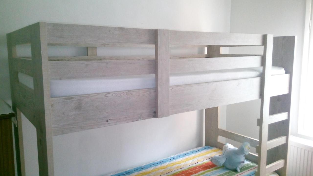

Οι κατασκευες σου φαινονται εξαιρετικα προσεγμενες και ομορφες, μπραβο σου!
Μην ανησυχεις για την περιγραφη, και λιγα εγραψες θα ελεγα καθως τετοιες εργασιες πρεπει να συνοδευονται απο αναλυτικη παρουσιαση, βημα βημα της ολης διαδικασιας. Ειναι απολαυση να διαβαζονται.
Γιαννη εκανες βαρβατη αναμορφωση βλεπω, πολυ καλος!! Αντε να το δουμε και με τα ντουλαπακια!
Τα συρταρια τα εχεις περασει με ρουτερ στα πλαινα και συρονται πανω σε καρφωμενο πηχακι?
εγω εχω μια ενσταση για τις γωνιες στην κατασκλευη, αλλα με μελαμινη δεν βλεπω πως μπορει να τις αποφυγει κανεις
