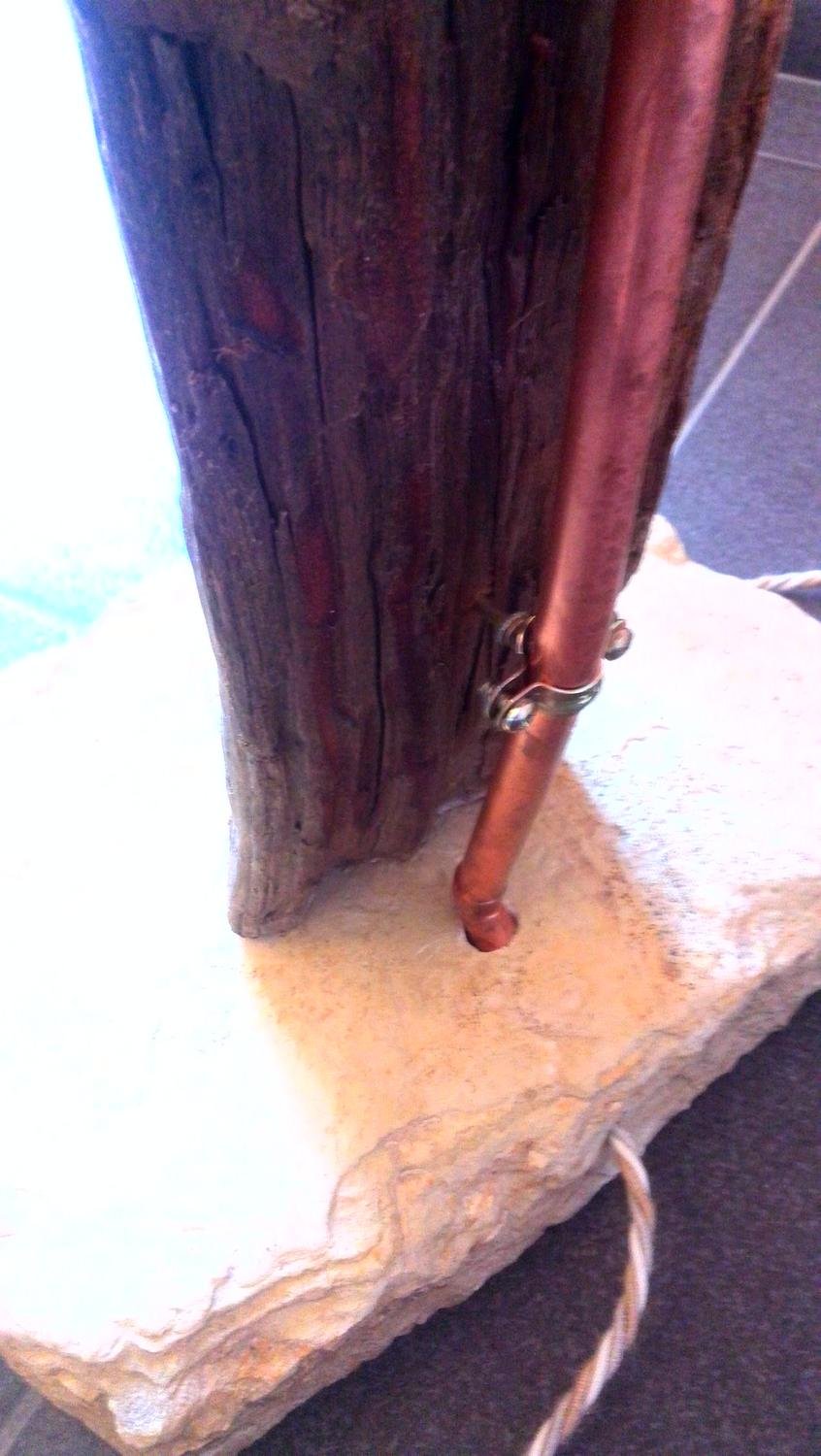

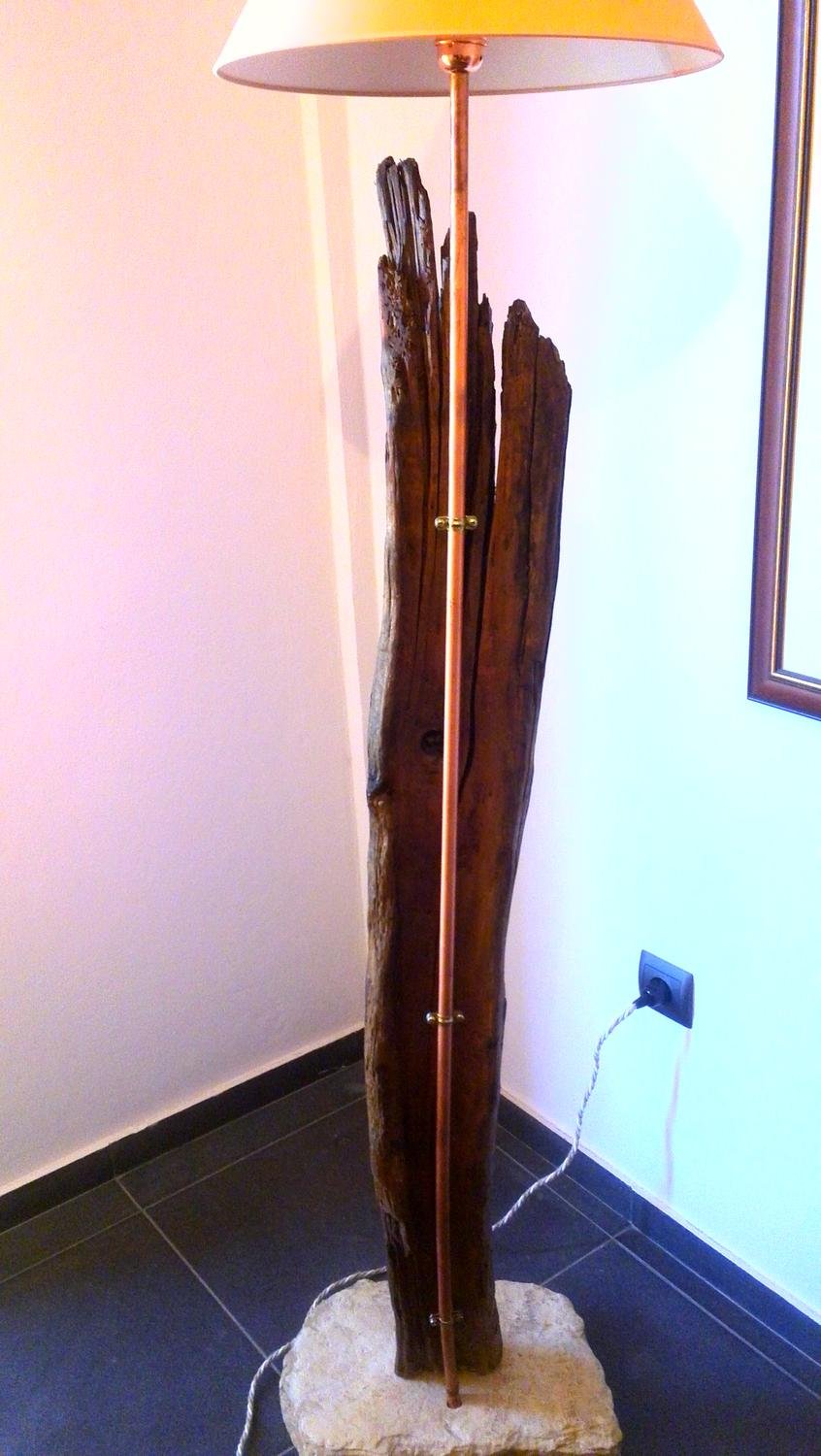

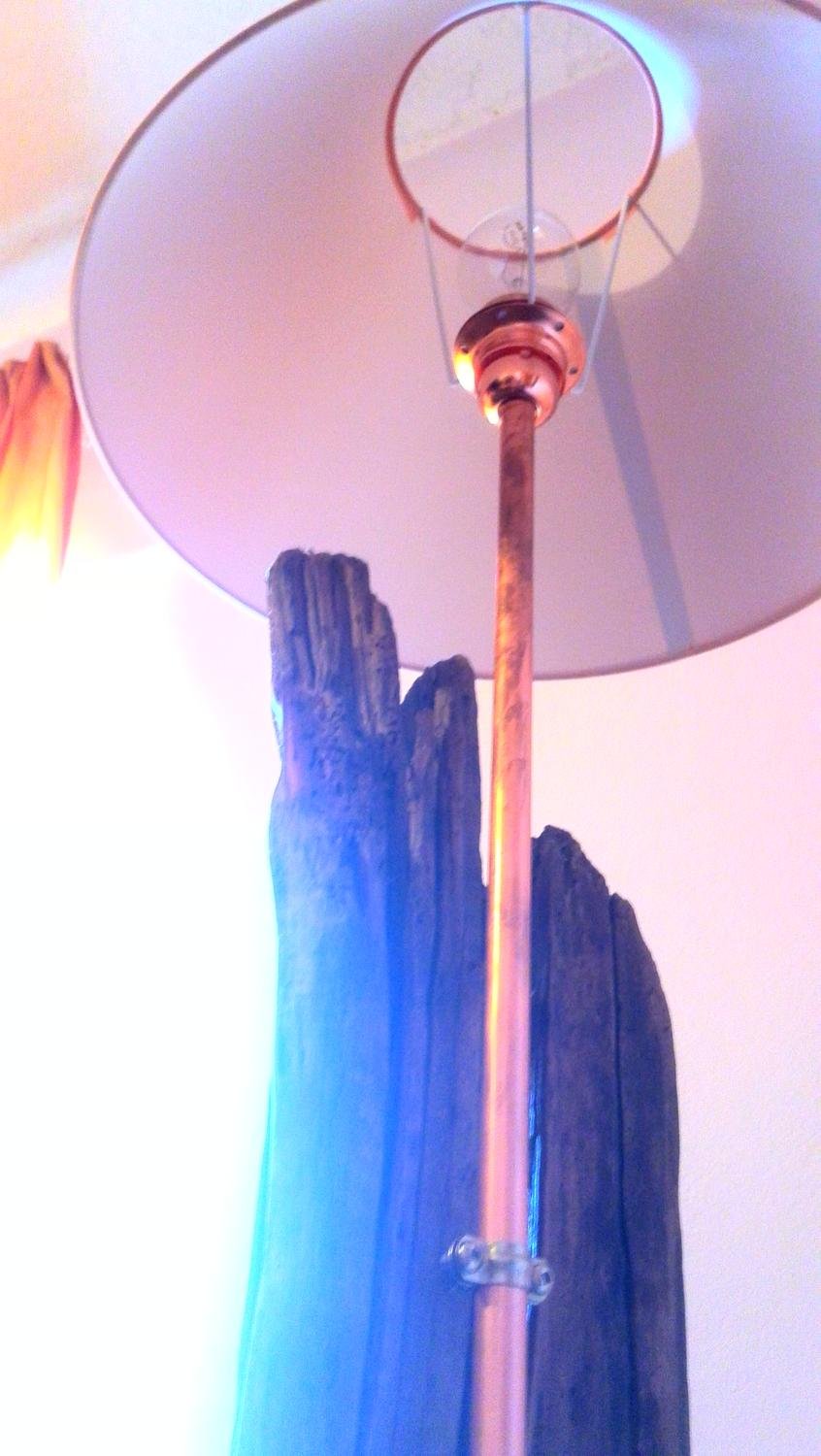

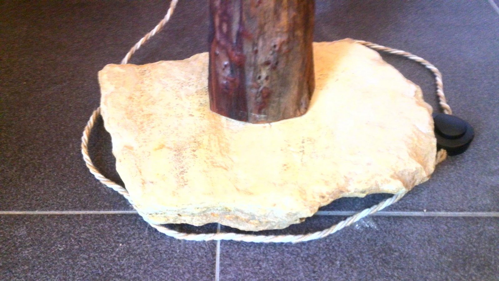

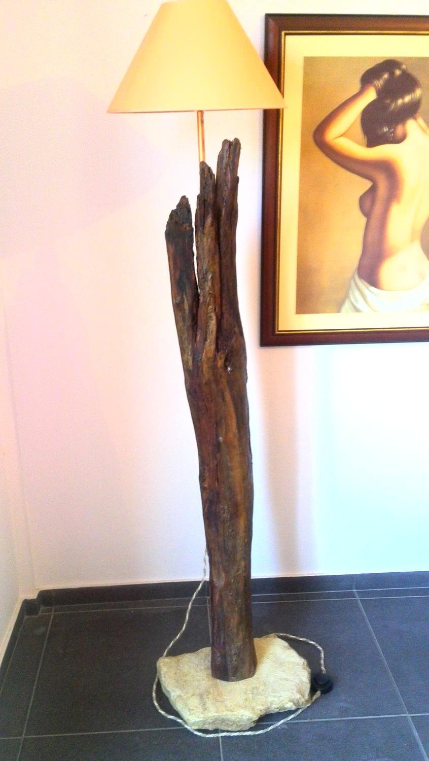

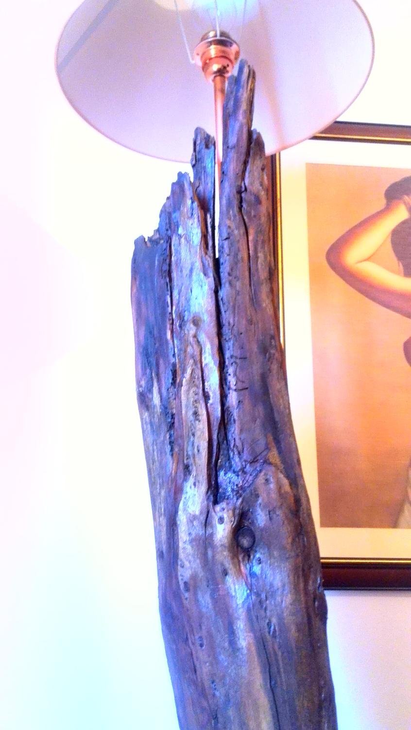

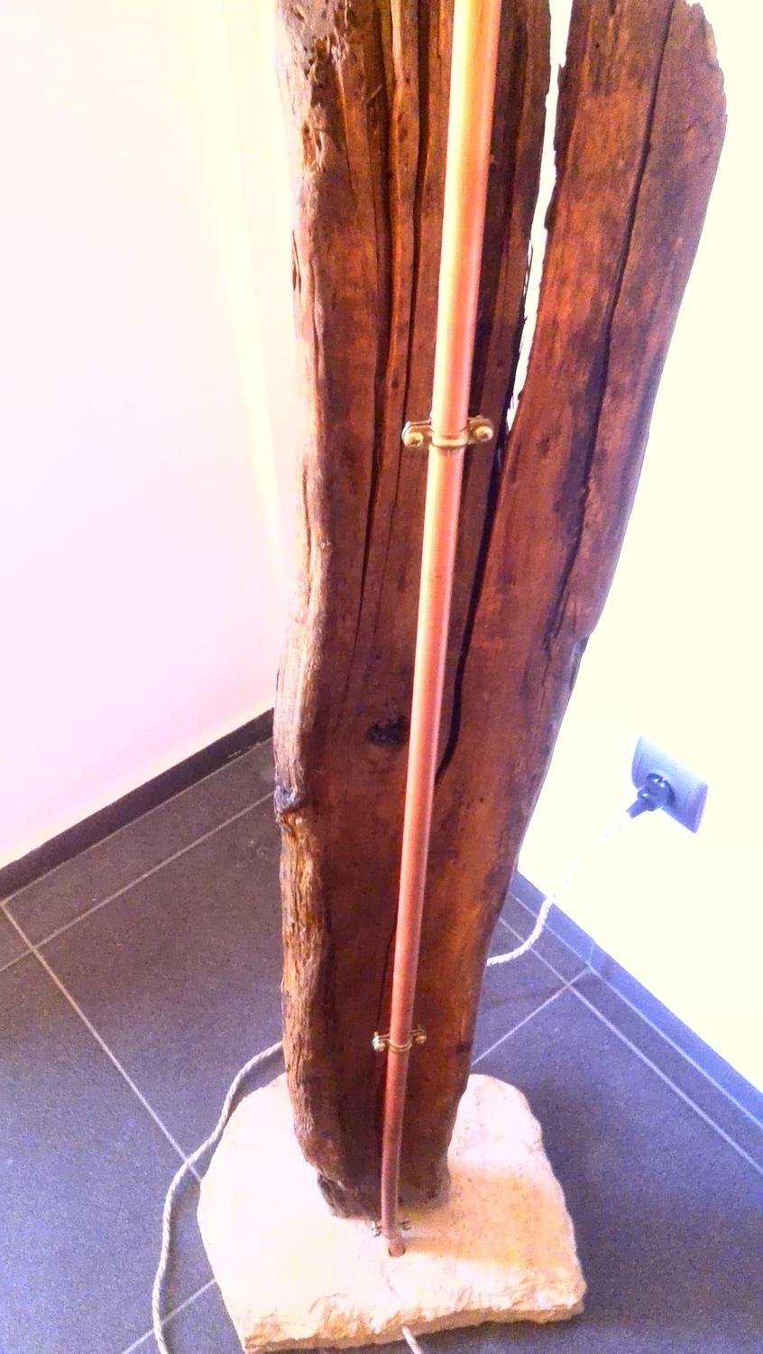

Φωτιστικό δαπέδου που τελείωσα προ ολίγου!Θαλασσόξυλο,βάση ασβεστολιθική πέτρα απο το χωραφάκι μου και χαλκός.Ελπίζω να σας αρέσει!

η τρύπα στην πέτρα έγινε εύκολα?
έχει κάποια ειδική μεταχείριση για να μην σπάσει?
Πολυ ωραίο Νικόλα ... και σαν ιδέα και σαν εκτέλεση !!!:worshippy::worshippy:
Και ακόμα μεγαλύτερο καπέλο θα έδενε μια χαρά.
Ευχαριστώ παιδιά.Αυτό που χρειάζομαι είναι να έρθει η μπαταρία που παρήγγειλα για την dslr μου ωστε να μη βγάζω άθλιες φωτο.Νικόλα το καπέλο θα αλλαχθεί με custom,για την ώρα αυτό είχα απο το πράκτικερ..
Πολύ γουστόζικο Νικ.
Και ο Χαλκοσωλήνας πηγαίνει πολύ ωραία.
Μπορείς στο επόμενο που θα κάνεις να κάνεις μία υποδοχή στο ξύλο με ρούτερ και να "χωνέψεις" τον χαλκοσωλήνα ή ένα μέρος αυτού έτσι ώστε να μην χρησιμοποιήσεις βίδες!
Αλλο ενα πολυ όμορφο και πρώτοτυπο φώτιστικο Νίκο.
Ευχαριστώ κύριοι!Νικόλα μου ναι,θα μπορούσα.Δεν ήθελα όμως.Αυτό που φαντάστηκα ακριβώς έφτιαξα,στο δικό μου το μυαλό κάθε πραγματάκι πάνω του σημαίνει και κάτι.Να είστε καλά.

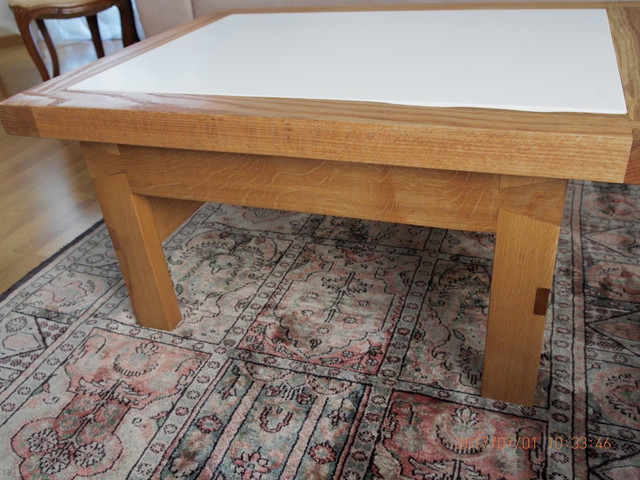

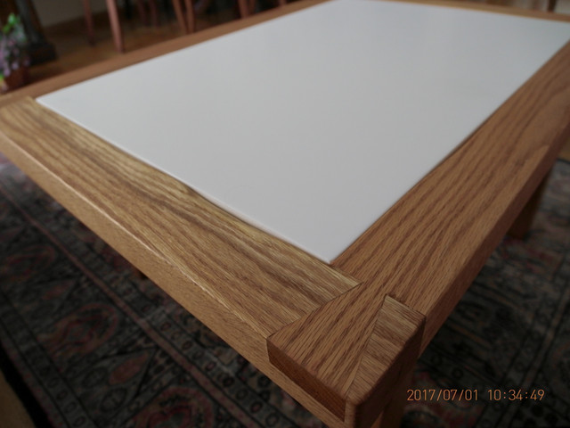

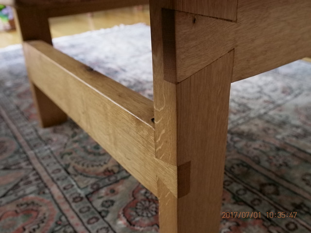

Εδώ και 2 εβδομάδες περίπου έπαιζα με αυτό:

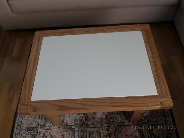

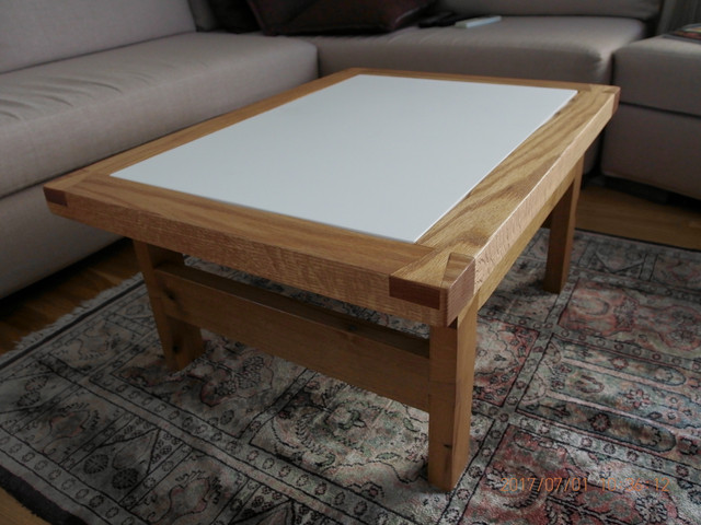

Τραπεζάκι σαλονιού (60 x 88 x 40) από μασίφ λευκή και κόκκινη δρυ με επιφάνεια από Corian (με δυνατότητα αλλαγής).

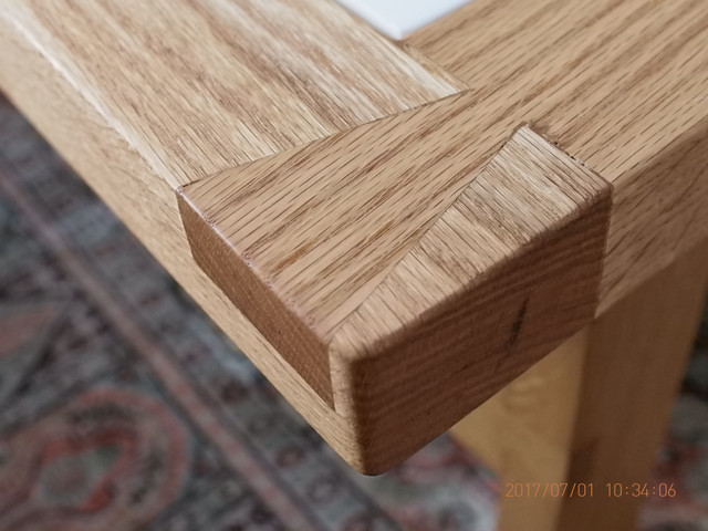

Διαδικασία κατασκευής: Τα ξύλα τεμαχίστηκαν και πλανίστηκαν - ξεχονδρίστηκαν σε σύνθετο φίλου. Κατόπιν με το παγκοπρίονο και το φαλτσοπρίονο σχηματίστηκαν οι χελιδονουρές (τελείωμα με χρήση σκαρπέλου).
Κατόπιν ενώθηκαν με σφιγκτήρες και ξυλόκολλα πολυουρεθάνης και πιάστηκαν με σφιγκτήρες. Την επόμενη μέρα στοκαρίστηκαν τα κενά με ξυλόκολλα και ξυλόσκονη (2 διαφορετικά μίγματα για την πάνω και την κάτω επιφάνεια).

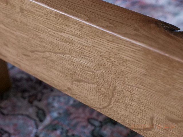

Στην συνέχεια τρίφτηκαν οι επιφάνειες με 80-100-120-180-240-320-400άρι γυαλόχαρτο και ανά 24 ώρες περάστηκαν με 2 χέρια Λάδι tung + Φυσικό νέφτι και 1 χέρι Λάδι Tung με φυσικό νέφτι, βρασμένο λινέλαιο και πορτοκαλέλαιο (αναμονή στεγνώματος για το τελευταίο χέρι 4 μέρες).
Η ένωση των 2 μερών έγινε με 6 καβίλιες 10άρες για εύκολο λύσιμο και μεταφορά.
Το Corian κόπηκε στην γωνιάστρα του φίλου. Η επεξεργασία (τρίψιμο) ξεκίνησε με 100-120-180-240-320-400-500-1000άρι γυαλόχαρτο με χρήση νερού για γυαλιστερό αποτέλεσμα.
Η στήριξη του corian έγινε με 4 μικρές τραβέρσες εντός της πάνω επιφάνειας (μόνο εδώ μπήκαν βίδες για να κρατάει καλά λόγω βάρους).
Εργαλεία που χρησιμοποιήθηκαν: Σύνθετο εργασίας, γωνιάστρα, παγκοπρίονο, φαλτσοπρίονο, έκκεντρο τριβείο, δραπανοκατσάβιδο με εναλλάξιμες κεφαλές, σκαρπέλο.
Στα δια ταύτα: Δύσκολη και απαιτητική κατασκευή! Σημασία έχει ότι έφυγε το παλιο άχαρο τραπέζι από το σαλόνι και μπήκε αυτό (άρεσε και στους γονείς μου)!!! Δεν βγήκε τέλειο (η πάνω επιφάνεια χάνει περίπου 7 mm) και υπάρχουν και μερικά άλλα σφάλματα που δεν είναι εύκολα αντιληπτά αλλά ούτε και ουσιώδους σημασίας!

Μπράβο Νίκο!!!
Πολύ όμορφο, πολύ καλό, αρκετά απαιτητικό και με καλό ξύλο!
προσωπικά η πάνω επιφάνεια δεν μου αρέσει, αλλά αυτό είναι υποκειμενικό, θα το προτιμούσα είτε με ξύλο είτε με κρύσταλλο.
