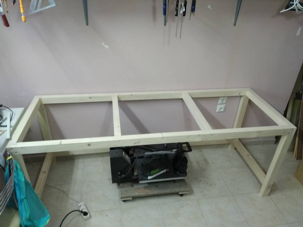

Επιτέλους τέλος. Πάγκος από Μαδερι οικοδομής 0,25x4 πλανισμενος και σχισμενος στα 4 κατά μήκος.
Κατασκευή με μισοχαρακτες και διπλό νοβοπαν 18χιλ από πανω
Το Μαδερι κόστισε 25 (50 χιλ) και 20 το νοβοπαν συν κόλλα συν πολύ δουλειά.
Όλες οι μισοχαρακτες έγιναν στην κορδελιτσα

Εύγε νέε μου... :grandpa: Για όλα.
Επαγγελματική κατασκευή. :a0210:

Τέλεια κατασκευή! Μπράβο!
