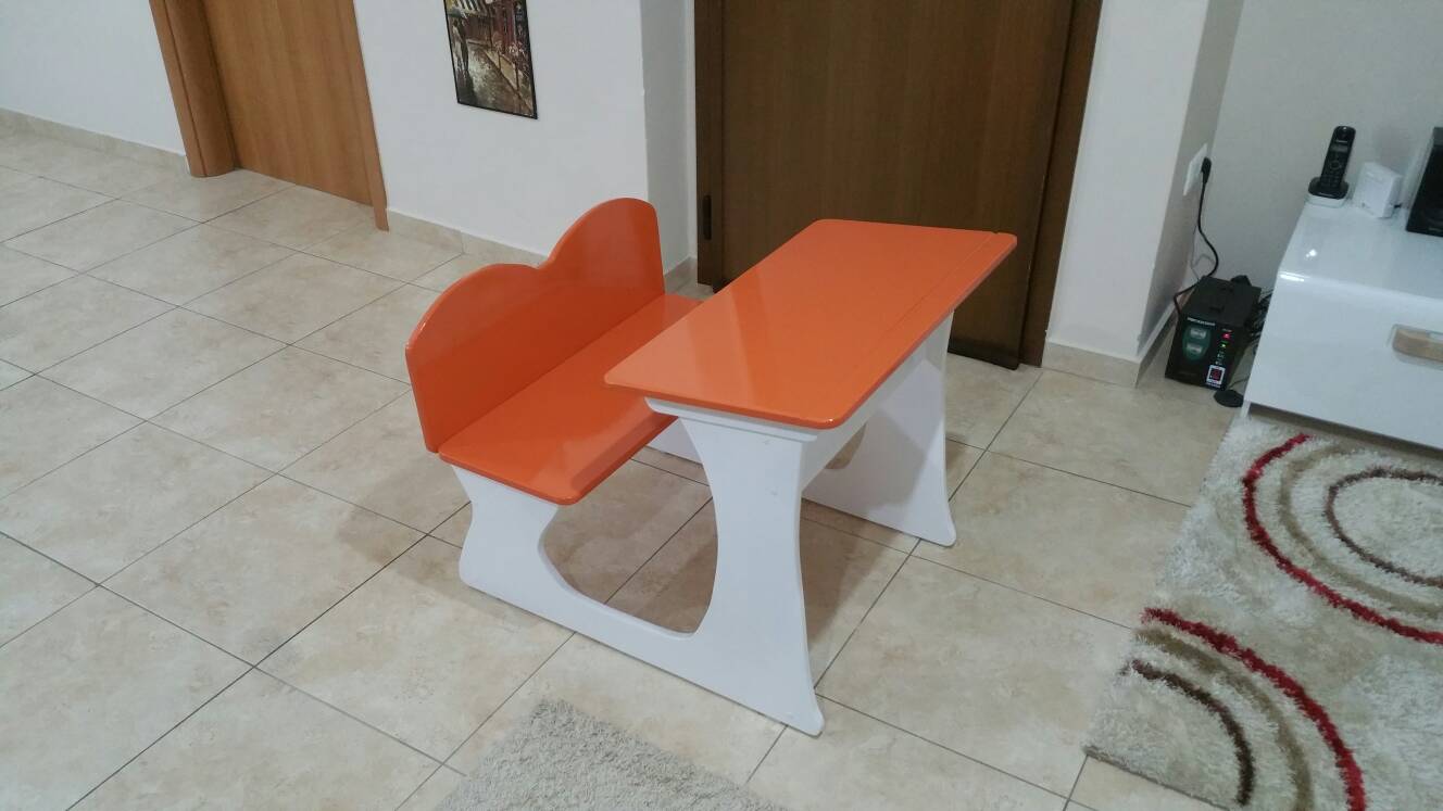

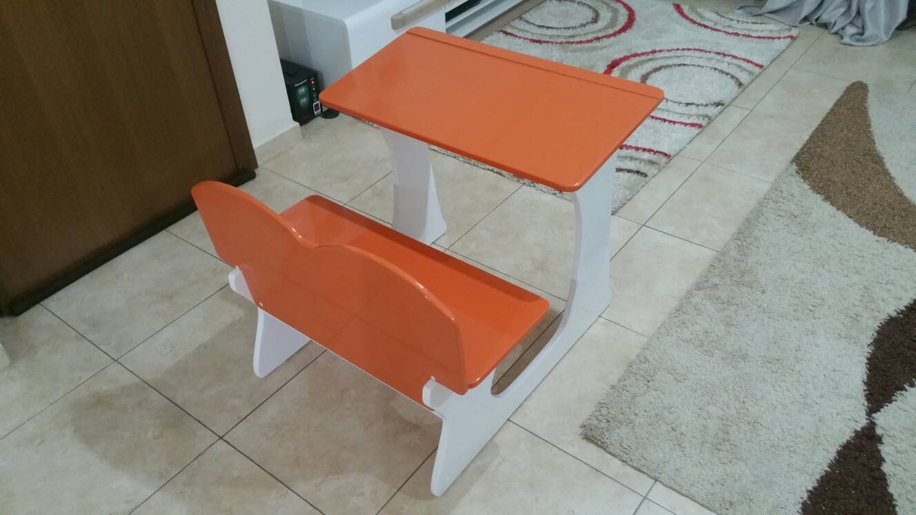

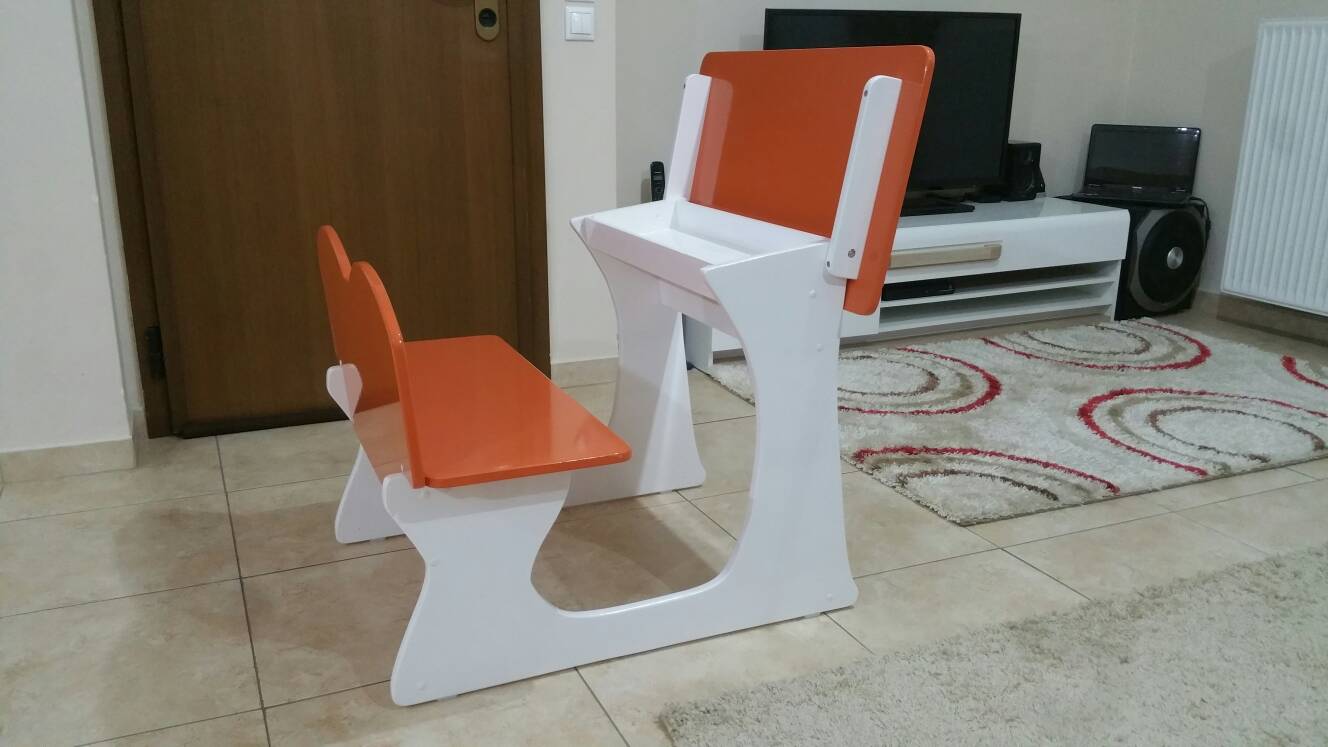

μπραβο φιλε πολυ καλο το θρανιο, ωραια δουλεια και πανεμορφο σχεδιο
με τι εβαψες και πως ?
Ευχαριστώ πολύ!
Η βαφή είναι βερνικοχρωμα ξύλου.Στην αρχή ήθελα να το περάσω με νερού (για τις αναθυμιασεις και επειδή είναι για παιδάκια για πιο safe),αλλά το φινίρισμα που δίνει το βερνικοχρωμα (γυαλιστερό- καθρέπτης) μου αρέσει πιο πολύ.Ενα ακόμα + είναι ότι γίνεται πιο ανθεκτική η επιφάνειά του από ότι στο χρώμα νερού (νομίζω η κάνω λάθος? ).Το πέρασα με αφρώδες ρόλο.Ενω έχω πιστόλι και το κομπρεσέρ, επειδή η εφαρμογή θα γινόταν στον χώρο του σπιτιού δεν μπορούσα να το χρησιμοποιησω.Βεβαια το mdf βοηθάει λόγο του ότι είναι λεία η επιφάνεια του, αν το ασταρωσεις καλά και το τρίψεις μετά πολύ καλά και προσεχτικά και με υπομονή στο βαψιμο με ρόλο,να πάρεις μια επιφάνεια καθρεπτης.ειλικρινα το αποτέλεσμα που βγήκε με ικανοποίησε όχι 100% σαν να είχε γίνει με πιστόλι αλλά είμαι 90% ευχαριστημενος.Τωρα θα το αφήσω να ξεμυρίσει καμιά 10 μέρες ακόμα πριν το δώσω.

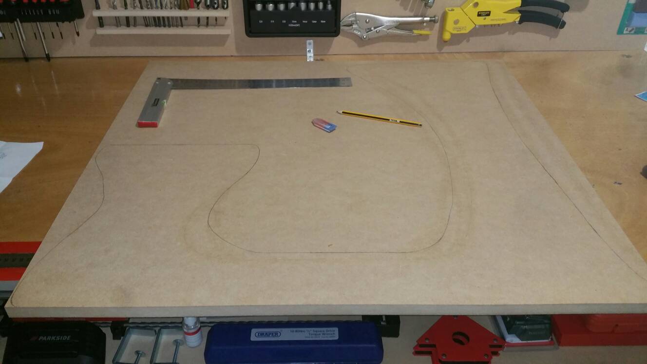

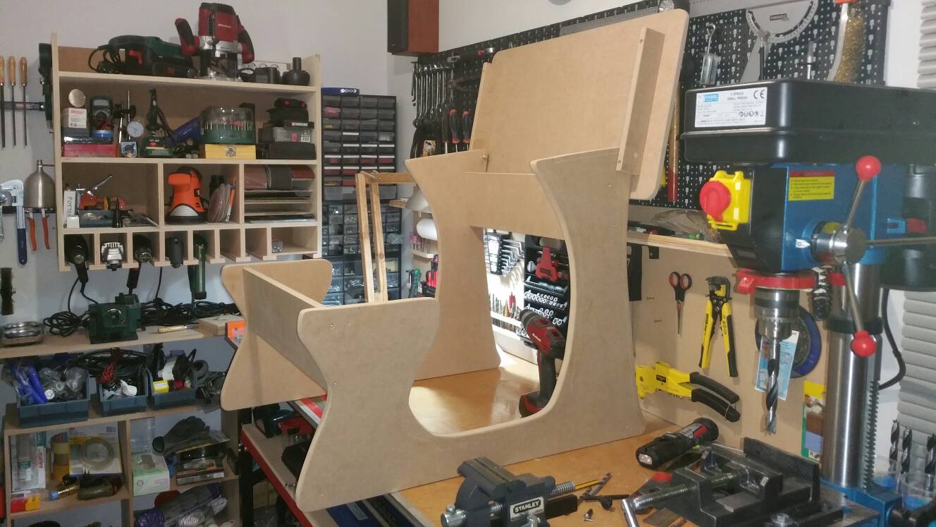

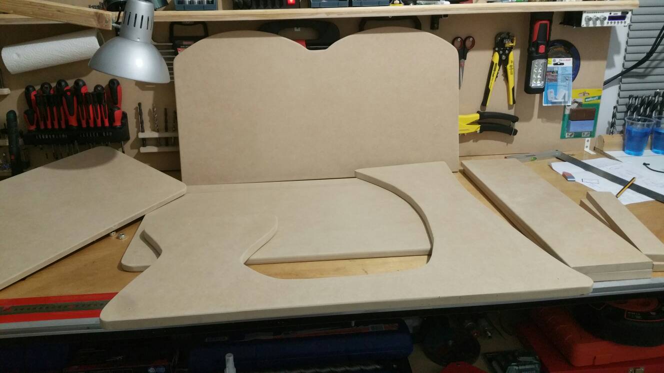

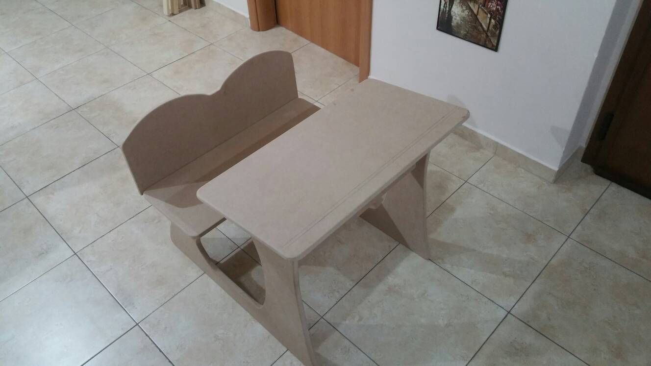

Μια κατασκευή και απο εμένα που μωλις τελείωσα.ενα παιδικό θρανίο για τα ανιψακια μου.
4.5 ο μεγάλος 1.5 η μικρή.εψαχνα στο ίντερνετ για ιδέες,είδα ένα θρανιακι που μου άρεσε και αποφάσισα να το φτιάξω.
Διαστάσεις και σχέδιο δεν είχε,απλά το έκανα με το μάτι σύμφωνα με την εικόνα που είχα κατεβάσει.
Έχει κατασκευαστει από 19 και 16 mdf.
Στοίχισε περίπου 50 σε υλικά και αρκετές ώρες σε προσωπική εργασία αν και δεν του φαίνεται.
Γενικά είμαι ικανοποιημενος από το αποτέλεσμα.
Ελπίζω να αρέσει στα μικρά.

πανέμορφο φίλε μου, μπράβο σου!!
Σας ευχαριστώ όλους για τα καλά σας λόγια!
Στάλθηκε από το SM-N910F μου χρησιμοποιώντας Tapatalk
Φίλε μου πάρα πολύ ωραίο το θρανίο, μπράβο
Σε ευχαριστώ πολύ!Την χάρηκα την κατασκευή αυτή και ευτυχώς το αποτέλεσμα δικαίωσε τον κόπο μου.

Όταν λες βερνικοχρωμα τι ακριβώς εννοείς? Θέλεις να μου πεις ακριβώς το χρώμα για να καταλάβω? Εννοώ εταιρία...
Αυτό χρησιμοποιησα.
https://www.praktiker.gr/m/p/vernikoxroma-vivechrom-neochrom-extra-30-leyko-0-75lt-16642
Πρώτα ασταρωμα με το αστάρι της ίδιας εταιρείας για βερνικοχρωματα και μετά περασα 2 χέρια με ρόλο από αφρό το χρώμα.απλα να ξερεις οτι καλό είναι να αφήσεις μια μέρα να τραβήξει το αστάρι και να το τρίψεις μετα με ψιλό γυαλοχαρτο ώστε να έχεις μια πολύ καλή επιφάνεια.μετα περνας το χρωμα και θες άλλη μια μέρα να τραβήξει το πρώτο χέρι πριν περάσεις το δεύτερο.αν προσέξεις και έχεις υπομονή με το ρόλο πετυχαίνεις πολύ καλό γυαλιστερό αποτέλεσμα (όχι τόσο τελειο όσο με πιστολι).όμως σκέψου ότι θέλει να τραβήξει καλά και αργεί το βερνικοχρωμα ''πολύ'' να στεγνώσει τελείως(αρκετές μερες) και αν δεν προσέξεις μπορείς να αφήσεις δακτυλιες. Αν όμως έχεις υπομονή γίνεται πιο γυαλιστερό και
όταν στεγνώσει καλά εχει πιο σκληρή επιφάνεια από του νερού που δεν μυρίζει βεβαια και στεγνώνει πιο γρήγορα αλλά... Πορτοκαλί δεν είχε και πήρα ένα τεταρτακι κόκκινο και ένα τεταρτακι κίτρινο και έριχνα λίγο λίγο κόκκινο μέσα στο κίτρινο μέχρι που έφτιαξα την απόχρωση που ήθελα.
Έτσι το έκανα εγώ.Σιγουρα με το ανάλογο κόστος θα υπάρχουν και χρώματα νερού που να σου δίνουν το αποτέλεσμα αυτό αλλά ήθελα να μείνω στο τελικό κόστος των 50 ευρώ και δεν έψαξα πιο ακριβή εναλλακτική.

Δεν το περίμενα...το είχα για κλασσική λαδομπογια για μέταλλα.Το έχω χρησιμοποιήσει πολλές φορές αλλά δεν φανταζομουν ότι θα έχει τοσο καλό αποτέλεσμα στο MDF.

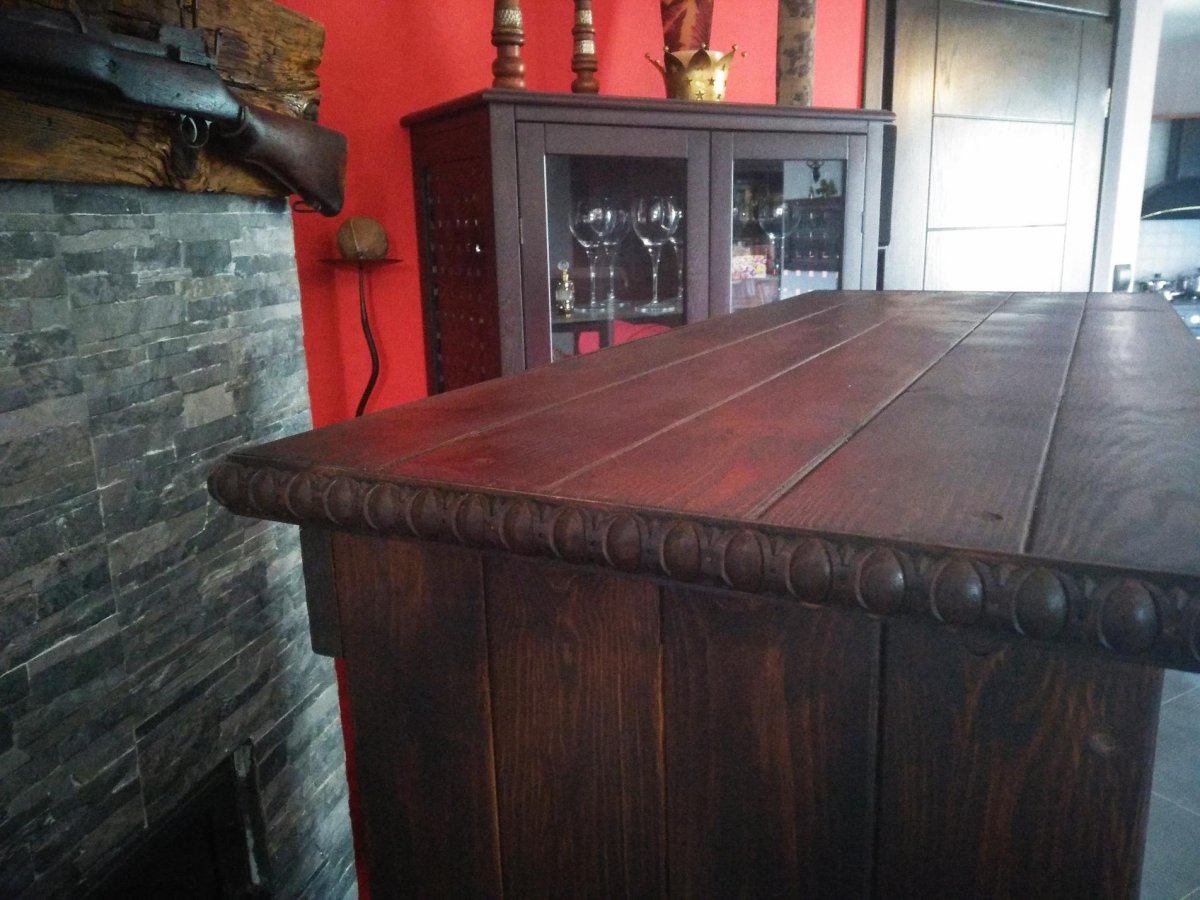

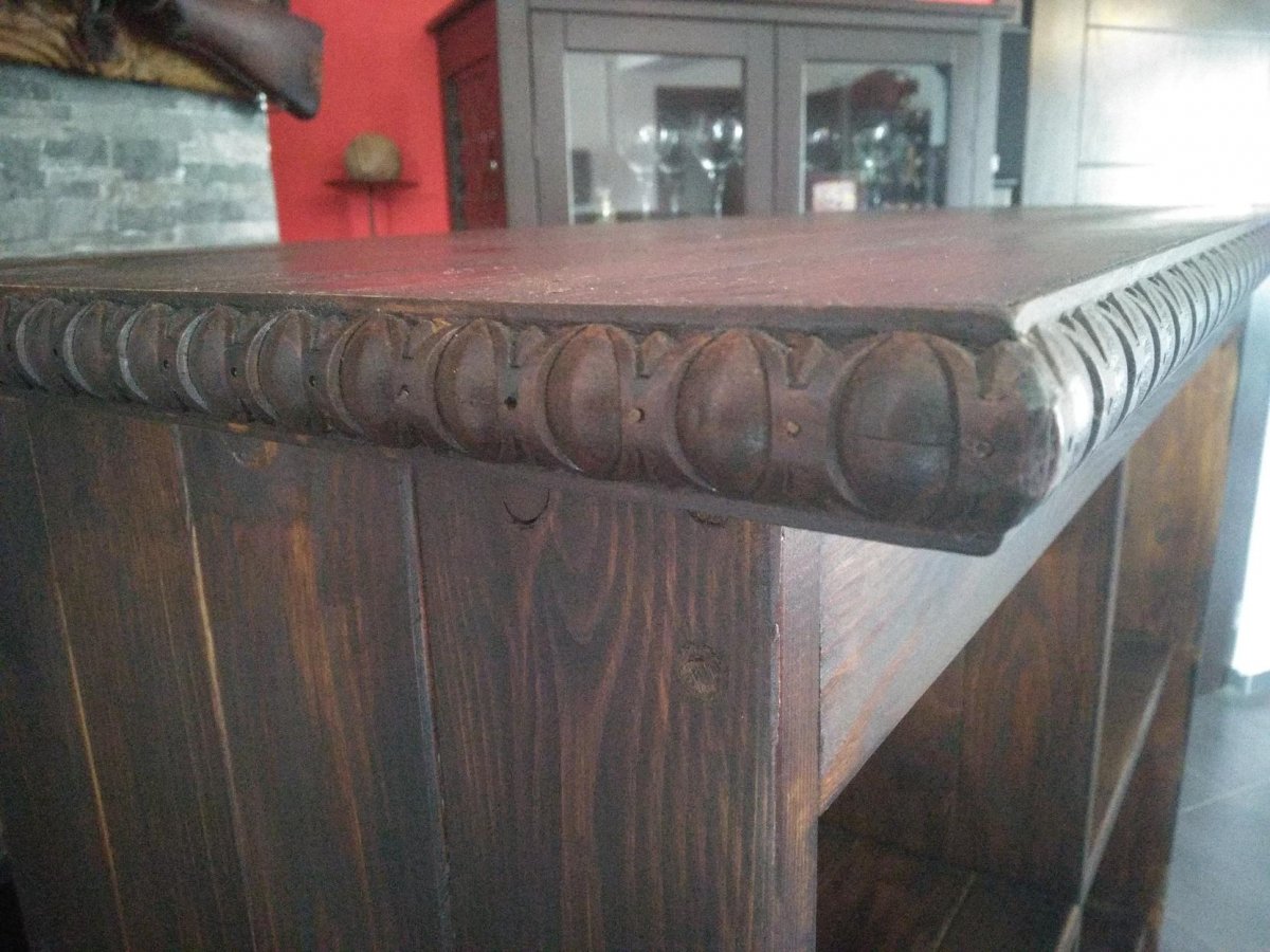

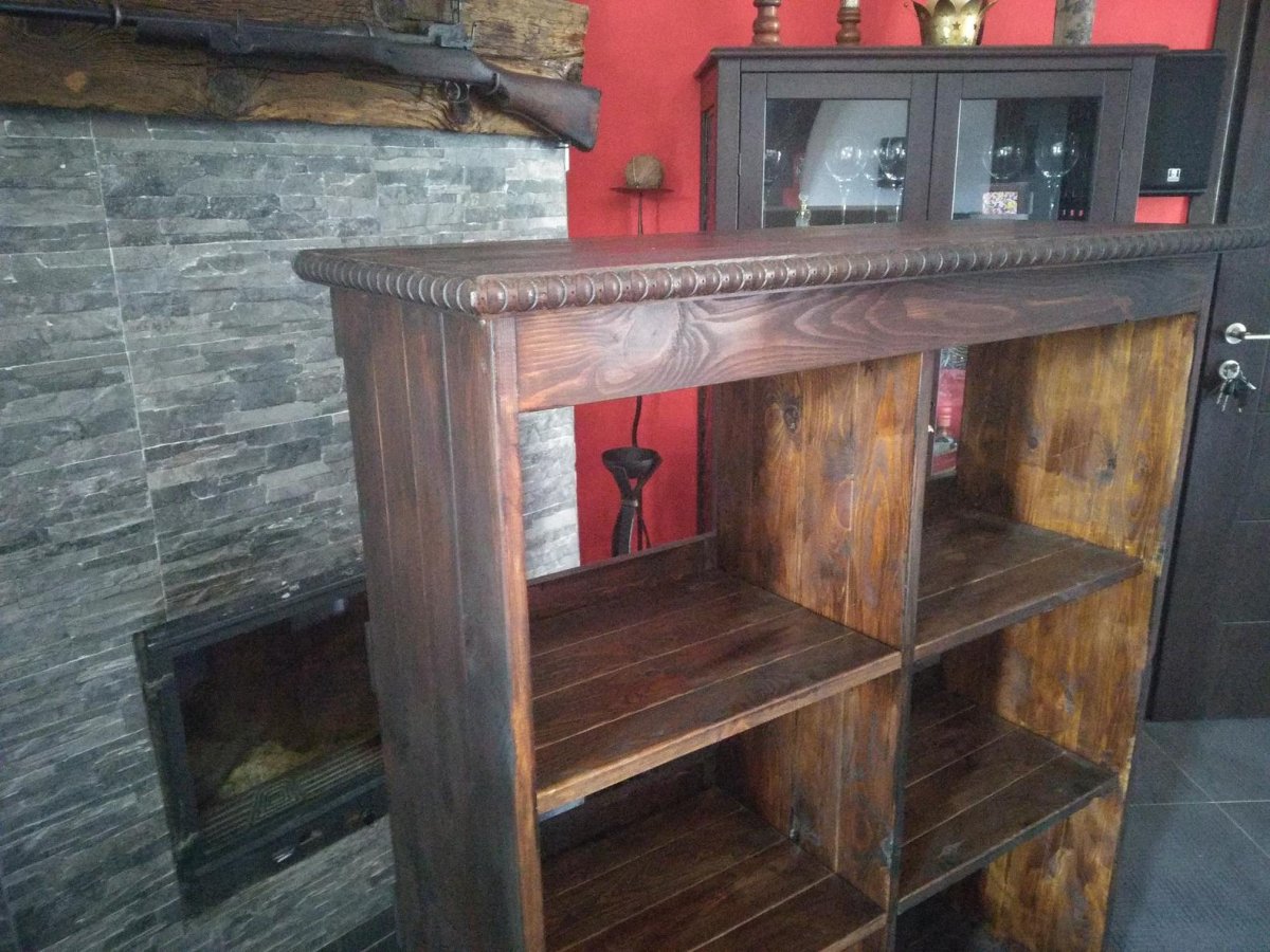

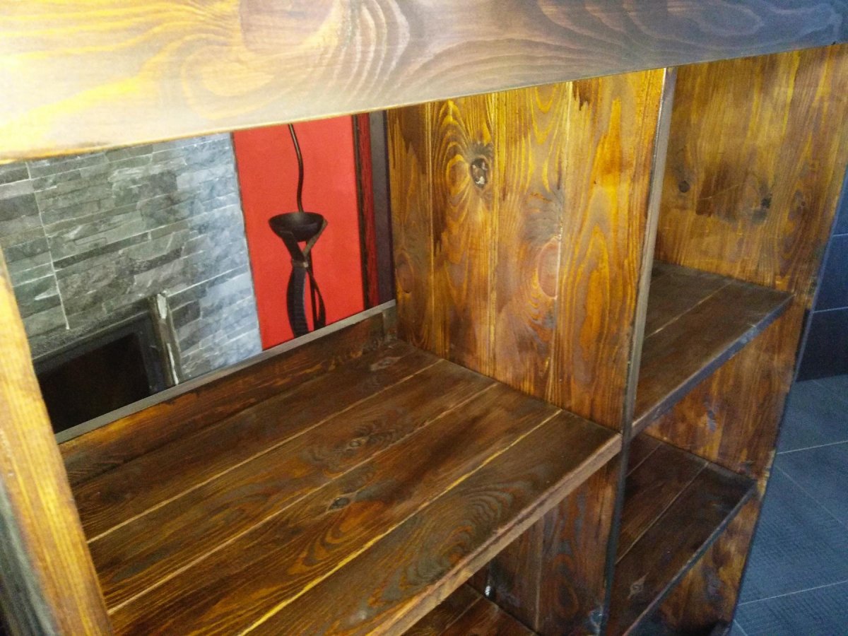

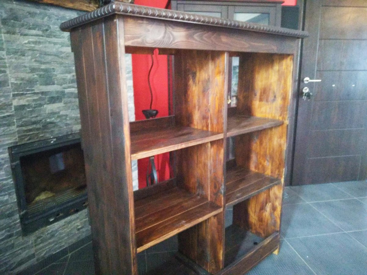

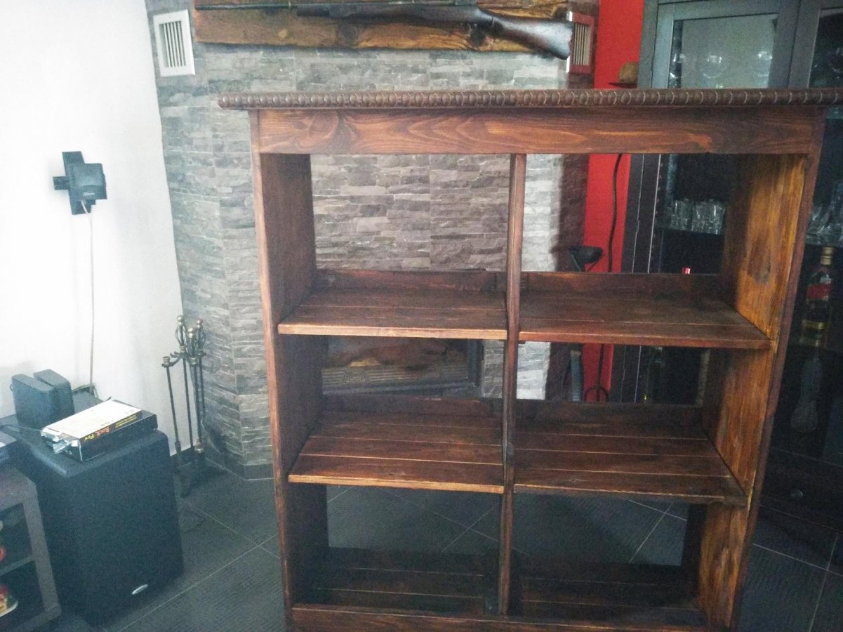

Έφτιαξα ραφιέρα-έπιπλο τηλεόρασης εν όψει μουντιάλ για την ταβέρνα!Ύψος 140cm,πλάτος 115cm,βάθος 48cm.Απο τάβλες πεύκου,σε ότι ποιότητα βρήκα στην εντόπια αγορά,δηλαδή όχι και ότι καλύτερο.Καπάκι,πλαϊνά και ράφια ενώθηκαν με "μπισκότα,η όλη κατασκευή μονταρίστηκε με βίδες και τραβέρσες.Έχει αρκετές ατέλειες,αλλά το στυλ του ελαφρώς ακατέργαστου που ήθελα,το κατάφερα νομίζω!

Πολύ ωραίο Νικόλα, όπως είπες κι εσύ, αυτό το ρουστίκ που ήθελες το πέτυχες.
Τη μπορντούρα του καπακιού τη πήρες έτοιμη, έτσι;
Μπραβο Νικο, το στυλ και η αποχρωση στο πευκο βγηκαν πολυ πετυχημενα, οπως και η μπορντουρα πανω εδεσε αρμονικα στο συνολο!
Μπράβο Νίκο πολύ ωραίο! Πέτυχε και η απόχρωση και δείχνει ότι θα ταιριάξει αρμονικά με τον χώρο.
Α! Είπες είναι για το μαγαζί.Φανταζομαι και εκεί θα ταιριάζει μια χαρά! :)
