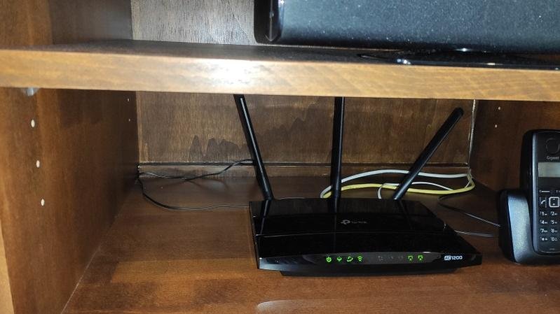

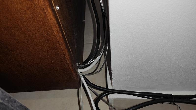

Κι εδώ φαίνεται το κανάλι από μπροστά. Ρούτερ και τηλέφωνο έχουν φύγει, οπότε κανένα καλώδιο δεν είναι ορατό πλέον.
Όλα τα καλώδια βγαίνουν από μια τρύπα στην πλάτη του δεξιού ντουλαπιού. Ρεύμα, Utp, κεραία δορυφορικής, καλώδια ηχείων και hdmi.

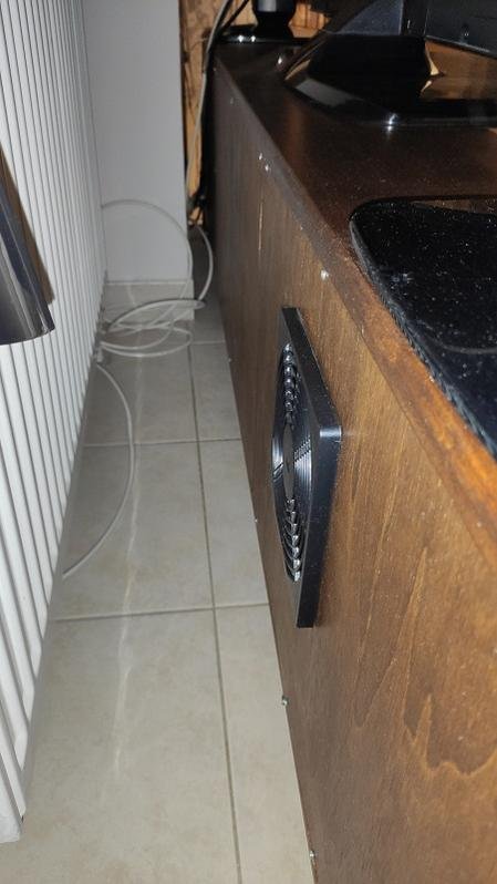

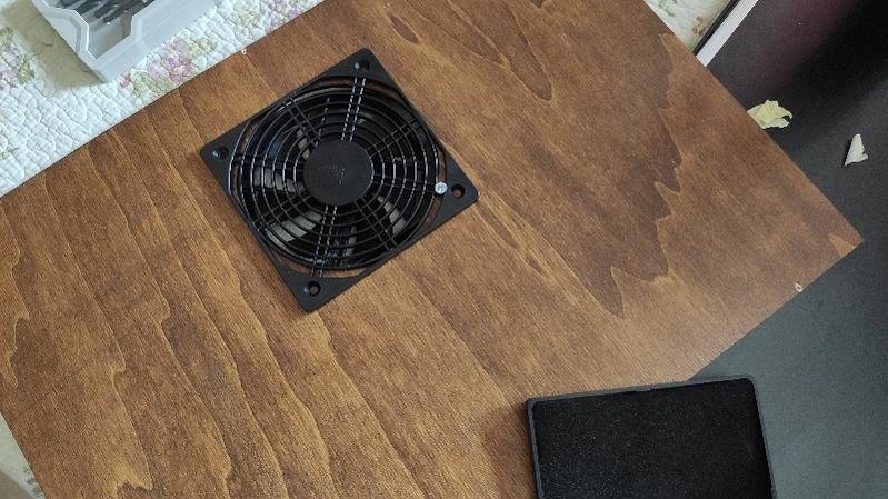

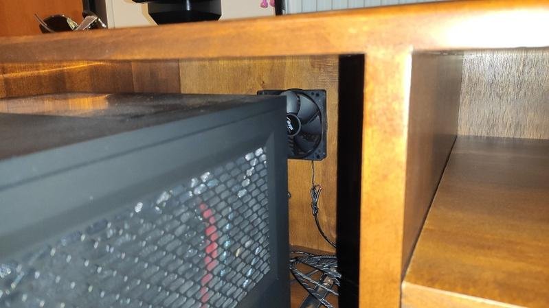

Για να μπορεί να λειτουργεί ο υπολογιστής με κλειστό το ντουλάπι χωρίς να παθαίνει ασφυξία, πήρα έναν 120mm ανεμιστήρα, έκοψα το κλασικό του βύσμα και έβαλα ένα usb. Συνδέεται πλέον σε μια θύρα από πίσω και παίρνει ρεύμα μόλις ανοίξει ο υπολογιστής. Η ροή είναι ικανοποιητική, αν και οι στροφές έχουν πέσει λόγω λειτουργίας με 5V αντί για 12V.
Βιδώθηκε στην πλάτη με τη χρήση ενός πλαστικού φίλτρου 140mm (δεν βρήκα 120άρι) από το Bangggood.
Και μια άποψη από μέσα.

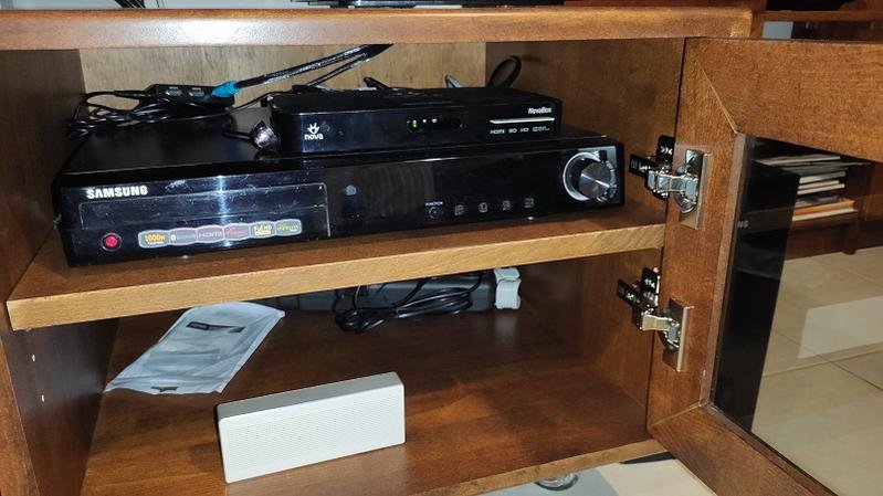

Και το άλλο ντουλάπι. Στην αρχή χρησιμοποίησα φτηνιάρικους μεντεσέδες από leroy, αλλά επειδή, όπως βλέπετε, τους έκανα πολύ κοντά μεταξύ τους και σε αρκετά μεγαλύτερη απόσταση από όσο έπρεπε από τα άκρα, δεν μπορούσα να τους ρυθμίσω σωστά. Για να μην πω ότι οι 2 από τους 4 του Leroy μετά από 2 προσπάθειες, έπαψαν πια να ρυθμίζονται καθ' ύψος! Blum επομένως και ησύχασα!

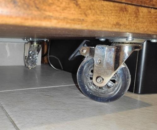

Για ροδάκια χρησιμοποίησα αυτά από amazon
Μια άποψη της “καθαρής” πλάτης.

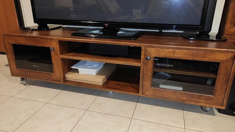

Και εδώ ολοκληρωμένο! Αυτό που δεν υπολόγισα είναι το πολύ μεγάλο βάρος της plasma που έπεφτε όλο στη μέση. Είχα μια κάμψη της βάσης λοιπόν, η οποία λύθηκε (μέχρι την αλλαγή τηλεόρασης τουλάχιστον) με 2 κομμάτια κ/π και 2 ποδαράκια που είχα καβάντζα. Φαίνεται το ένα.

Η μονη μου ενσταση ειναι στο φινιρισμα. Σε τετοια κατασκευη - ποιοτητα ξυλου και δουλεια δεν επρεπε να βαλεις βερνικι πατωματος. . Ενα πιστολιου αν μπορουσες βεβαια θα εκανε τελεια επιφανεια.

η μονη ενσταση ειναι οτι εχεις περασει καλωδια ρευματος και καλωδια σηματων μαζι

Νίκο σε όλες μου τις κατασκευές σχεδόν χρησιμοποιώ ρολό. Εδώ συγκεκριμένα για το εμποτισμού και για το βερνίκι πατώματος

Γιάννη (αν δεν κάνω λάθος στο όνομα), πιστόλι αέρα δεν είχα και γενικά προτιμώ τα χρώματα νερού στις κατασκευές μου, πλην του συγκεκριμένου εμποτισμού την απόχρωση του οποίου διάλεξε η σύζυγος, ανάμεσα σε πολλά άλλα... οπότε εκεί τελειώνει η κουβέντα! χα χα χα
Τώρα για το φινίρισμα. Το συγκεκριμένο V33 μου το είχε προτείνει ο Kenzo σε προηγούμενη κατασκευή... και το λάτρεψα! Η επιφάνεια που αφήνει είναι ομοιόμορφη και εξαιρετική στην αφή για τα γούστα μου.
Για να μην ξεχνιόμαστε και που φιλοξενούμαστε, σωστά; :D Πάντως δεν διαπίστωσα τόσο καιρό... παρεμβολές και λοιπά προβλήματα!

Ισως εβγαζα τα ροδακια και τα αντικαθιστουσα με καλαισθητα ποδαρακια!

@enduras: Γιάννης, Κυριάκο, όχι Γιώργος! Γι' αυτό σε είπε και χαζομπαμπά ο συνονόματος! Κατά τ' άλλα για το χρώμα είναι όπως το λες. Εμένα για σαλόνι είναι το αγαπημένο μου. Όσο για τα ποδαράκια, ήταν αναγκαίο να μπορεί να τραβηχθεί εύκολα το έπιπλο για σφουγγάρισμα κλπ. Τώρα για την oled... από το στόμα σου και στου Θεού τ' αυτί!

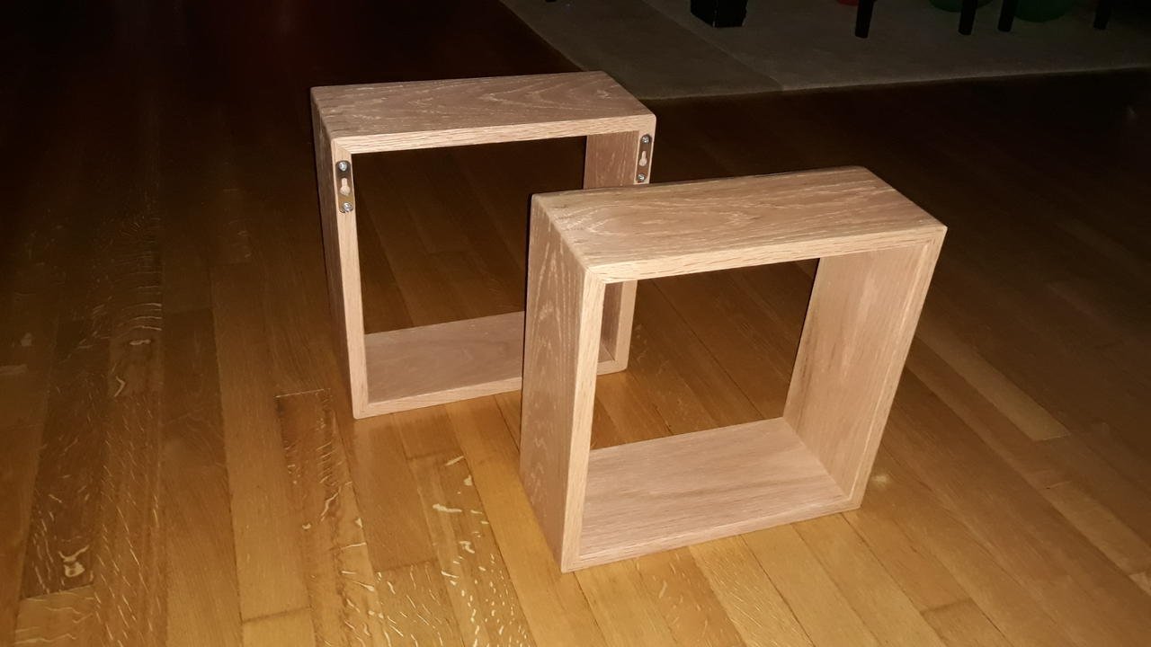

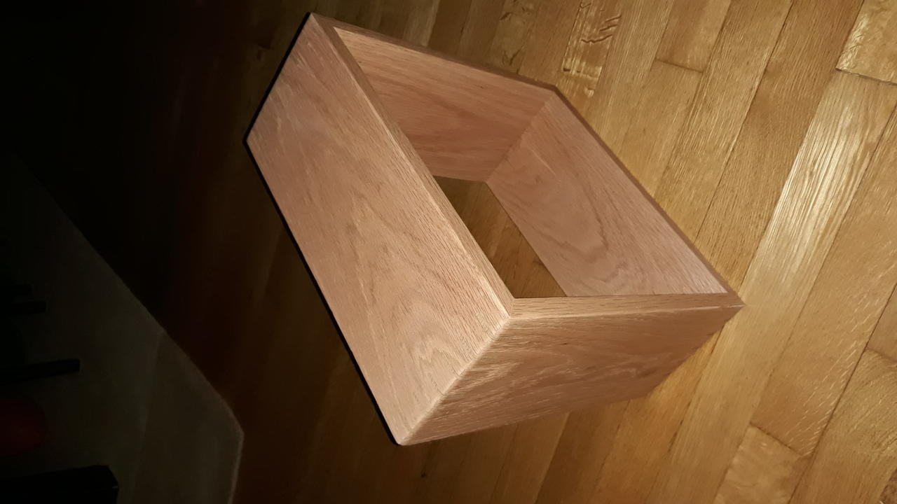

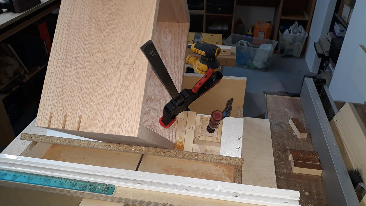

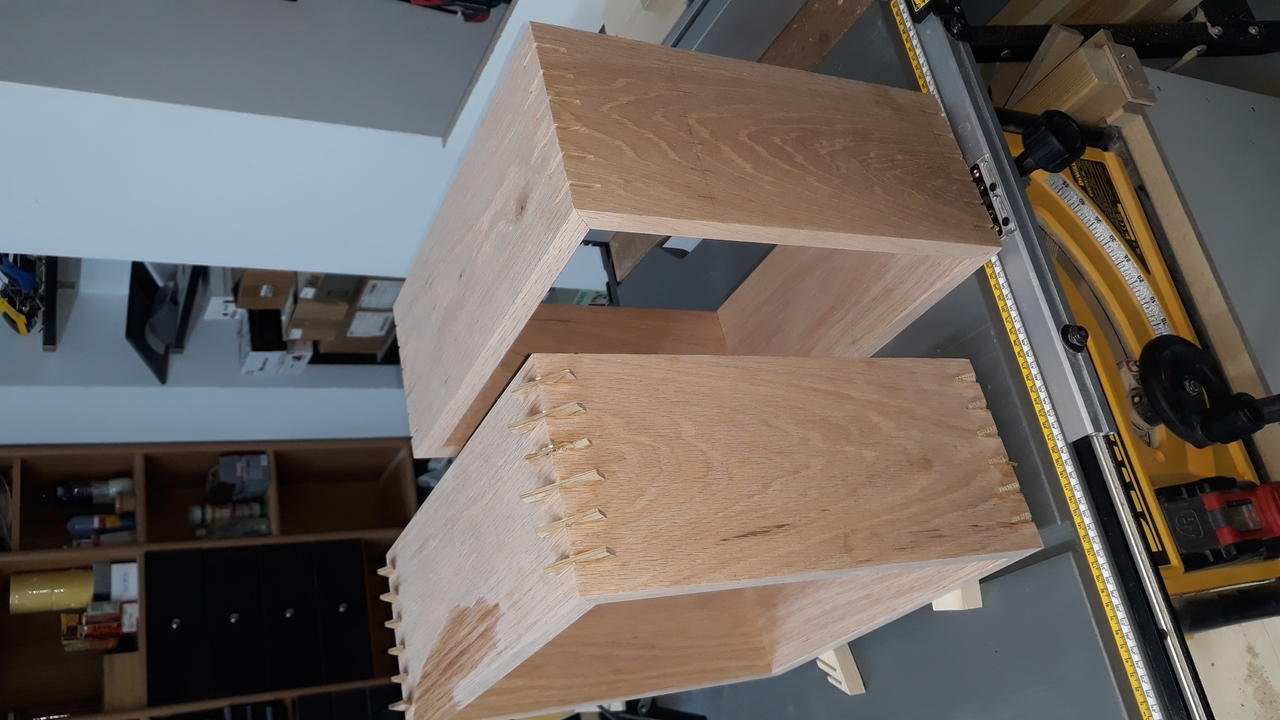

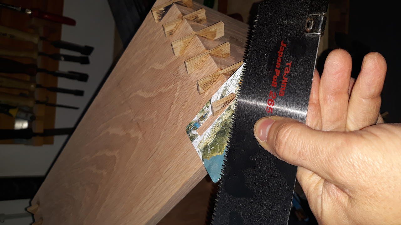

Με αφορμή το βιντεάκι από το λινκ του Θανάση, είπα να δοκιμάσω την μέθοδο με τις κάθετες εγκοπές και τα ξυλάκια τύπου finger joint (mock finger joint το λέει στο βίντεο), για κάτι τετράγωνα ράφια που ήθελα να φτιάξω για το δωμάτιο της μικρής. Για ξύλο χρησιμοποίησα κόκκινο δρυ και οι "συνδετήρες" έγιναν από λευκό δρυ.

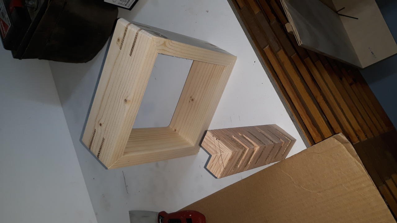

Πρώτα έγιναν δοκιμές σε ρετάλια κόκκινου δρυ και ελάτης. Στο τετράγωνο από ελάτη η εγκοπές έχουν γίνει ώστε να καλύπτουν όλη την γωνία. Τελικά, για λόγους αισθητικής τις έκανα πιο ρηχές για να βγουν πιο μικρά τα συνδετικά ξυλάκια - στο πραγματικό ράφι βγήκαν κάπου στην μέση, ανάμεσα στις δύο γραμμές που φαίνονται στο σόκορο της γωνίας.
Το sled για τις κάθετες εγκοπές το έκανα όπως το δείχνει στο βίντεο του λινκ, από μελαμίνη. Αν είχα κόντρα πλακέ διαθέσιμο θα ήταν πολύ καλύτερα.
Κάθε κουτί έχει 6Χ4=24 εγκοπές : ένα κόλπο για να βγεί η δουλειά πιο γρήγορα είναι σημαδεύεις που πρέπει να γίνει η πρώτη εγκοπή, στερεώνεις ένα ξύλο για στοπ/οδηγό και μετά προσθέτεις πηχάκια ίδιου πάχους (στην φωτογραφία με τον αριθμό 23χιλιοστά) για να βγουν οι επόμενες εγκοπές σε ίσες αποστάσεις.
Τα συνδετικά ξυλάκια τα έκοψα στο παγκοπρίονο, λίγο πιο χοντρά από το πάχος της εγκοπής και μετά με γυαλόχαρτο τα έφερα ώστε να χωράνε με λίγο ζόρι. Μετά το στέγνωμα της ξυλόκολας, κόψιμο με πριόνι μαζί με μια τηλεκάρτα για να μην ξεφύγει το πριόνι και σημαδέψει το ξύλο, και τέλος γυαλοχαρτάρισμα για να έρθει πρόσωπο με το ξύλο του ραφιού.
Και εδώ το τελικό αποτέλεσμα.

-Για να "δείξει" η τεχνική αυτή θέλει να χρησιμοποιήσεις ξύλα που κάνουν αντίθεση, δηλαδή ανοιχτόχρωμη σανίδα - σκούρα συνδετικά ή το ανάποδο. Στην περίπτωσή μου τα δύο ξύλα δεν είχαν πολύ αντίθεση και τα συνδετικά παιρνούν απαρατήρητα.
-Επειδή τα συνδετικά ξυλάκια μπαίνουν διαγώνια, όταν τα τρίψεις δείχνουν περίεργα νερά (σαν αυτά που έχει μια σανίδα στο τέλος της). Αν μπει κάποιο ξύλο χωρίς νερά πιστεύω θα δείχνει πιο όμορφο.
-Ο κόκκινος δρυς είναι περίεργο ξύλο με πολύ έντονα τα χαρακτηριστικά "αυλάκια" που έχει ο κανονικός δρυς. Τα νερά του δεν είναι τόσο όμορφα όσο πχ του κανονικού δρυ ή της οξιάς, αλλά έχει μια όμορφη ροζ απόχρωση.
Μετά το τελικό τρίψιμο, έβαλα δύο χέρια Vitex Diaxyl plus που δίνει έναν ελαφρύ τονισμό στα νερά του ξύλου και επιπλέον κάνει και μια κρούστα πολυουρεθάνης.

Πολυ μου αρεσει η ολη κατασταση που εστησες, αλλα και το τελικο αποτελεσμα :SFGSFGSF:
κι εγω θα ηθελα μεγαλη αντιθεση στα ξυλα
ποιο το προβλημα με τη μελαμινη?
ποια κολλα εβαλες που "ποτισε" τοσο πολυ ή με γελαει η φωτο?
