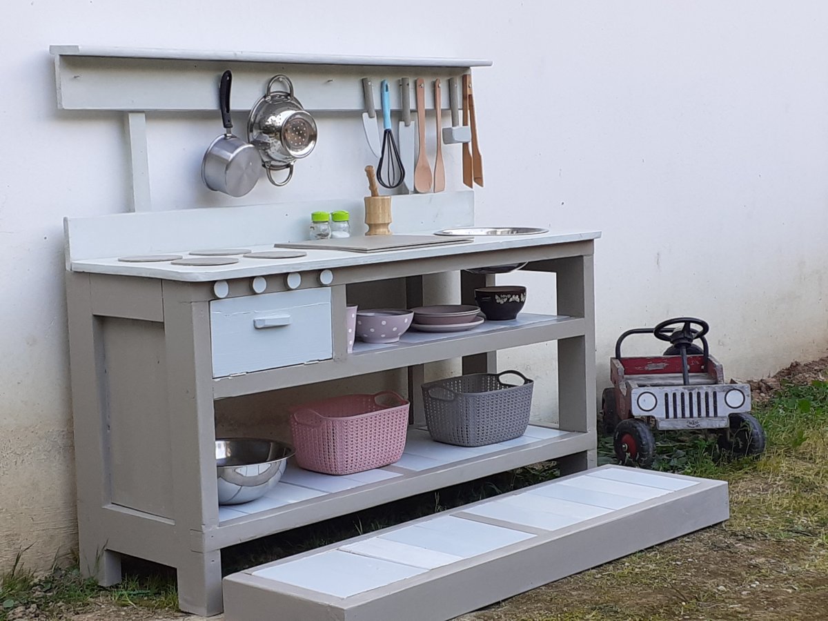

Πολύ ωραία καταστκευή. Ο χωνευτός νεροχύτης όλα τα λεφτά.
Να τη χαίρεσαι να σου μαγειρεύει!!!
