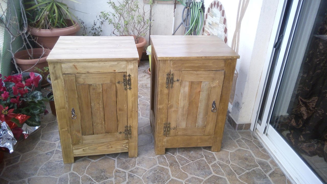

Τα κομοδίνα βάφτηκαν και είναι έτοιμα. Χρώμα επιλέξαμε, δρυ ρουστίκ Να ξεμυρίσουν λίγο και να μπούνε στη θέση τους.
Η φώτο τα αδικεί.

Νίκο μας αρέσουν οι καθαρές, αυστηρές και απλές γραμμές, όπως αναφέρει αλλού η Αγάπη, οπότε δεν θέλαμε καμία "ρουτεριά". (Ναι έχω ρούτερ)
Ανεβάζω και φώτο προφίλ και πίσω πλευρά.
Η φώτο τα αδικεί.
