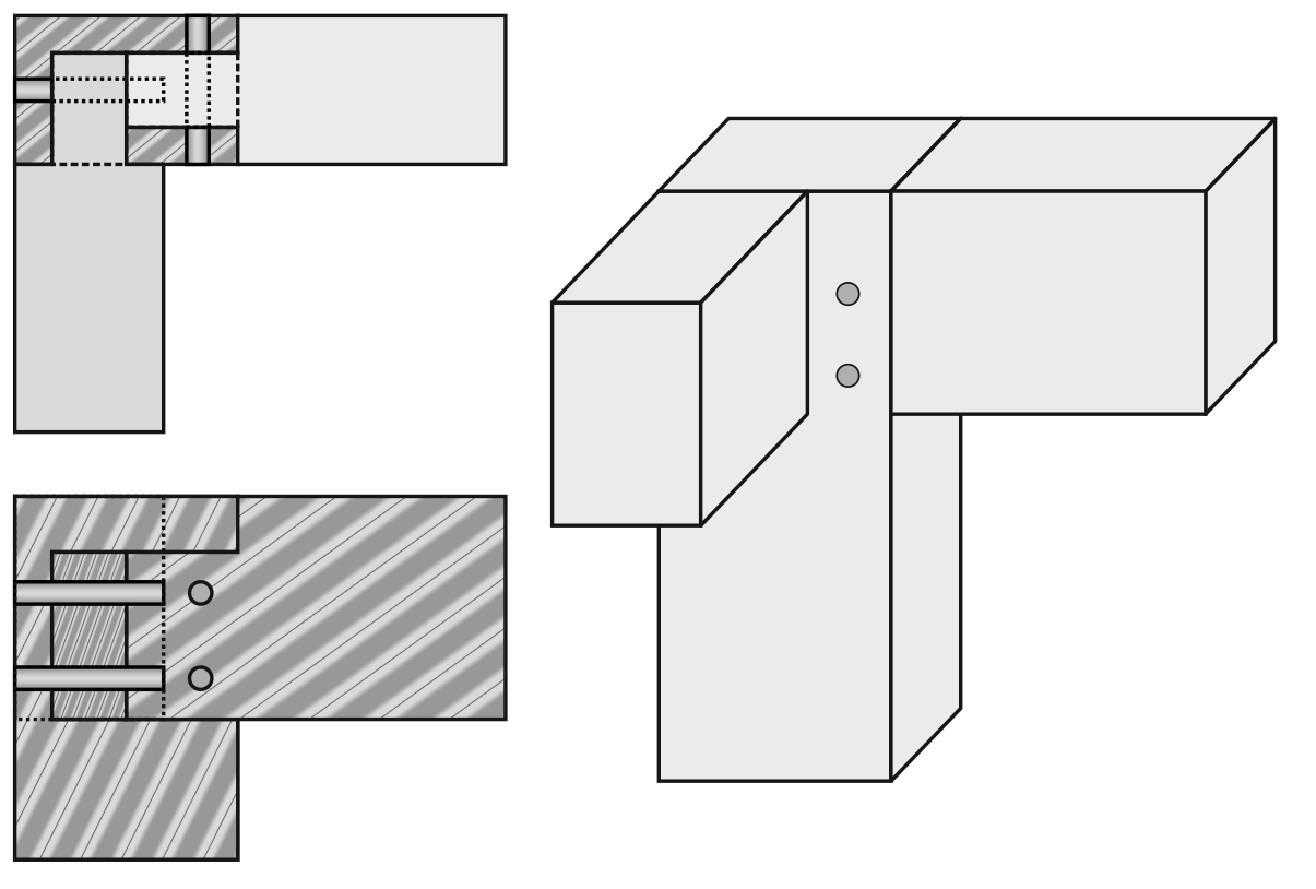

Εγω αυτο που θελω να κανω ειναι μια βαση παγκου.
Αναφερομαι δηλαδη στη μια γωνια του που εχουμε ενα ποδι και δυο οριζοντια που πανε στις δυο πλευρες.
Ολα με το ιδιο τυπο ξυλου/καδρονιου.
Δεν θελω να βαλω βιδες.
Θελω να ειναι σαν ενας τελειος κυβος ας που εξωτερικα οι ακμες του.
Νομιζω εγινα κατανοητος.
Και τα ξυλα θα ειναι ταπεινα 6χ4. Οχι ποιο μεγαλα που εχουν περιθωρια για εγκοπες και ιστοριες.
Περιμενω να δω Ηλια.
