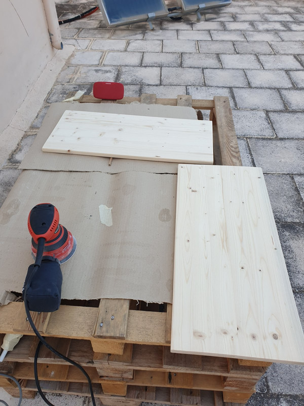

Σήμερα ξεκίνησα το τρίψιμο
Πρώτη φορά χρησιμοποιώ τριβείο, εύκολη δουλειά που θέλει υπομονή.
Έτριψε με 120αρι και σκέφτομαι να τρίψε και με 180αρι.
Το τρίψιμο έγινε στην ταράτσα σε πρόχειρο πάγκο από στιβαγμενες παλέτες

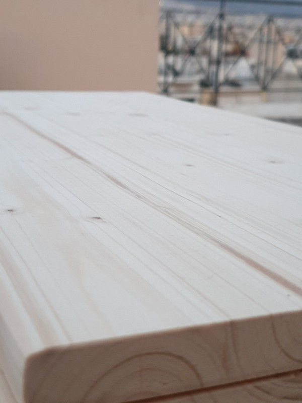

Εδώ αφού τελείωσα το τρίψιμο
το einhell ειναι? απο κραδασμους πως παει? σου φανηκαν ενοχλητικοι μετα απο αρκετο τριψιμο?
Ωπ. σας ξεγέλασα.
MAKITA, πρώην MAKTEC
Δεν έχω προηγούμενη εμπειρία αλλά δεν μπορώ να πω οτι με κούρασε ιδιαίτερα.
:flipout:
ενταξει αφου γελαστηκε και ο κυριακος, να μην παραπονιεμαι!
καλοδουλευτος στο προτζεκτ σου φιλε μου
Το χρώμα είναι μπορντοπορτοκαλοροδοκόκκινο οπότε μπερδεύει στη φωτογραφία :BDGBGDB55:
Μετά απο δική σας πρόταση πήρα το συγκεκριμένο τριβείο https://www.skroutz.gr/s/9272623/Makita-M9204-240W.html
