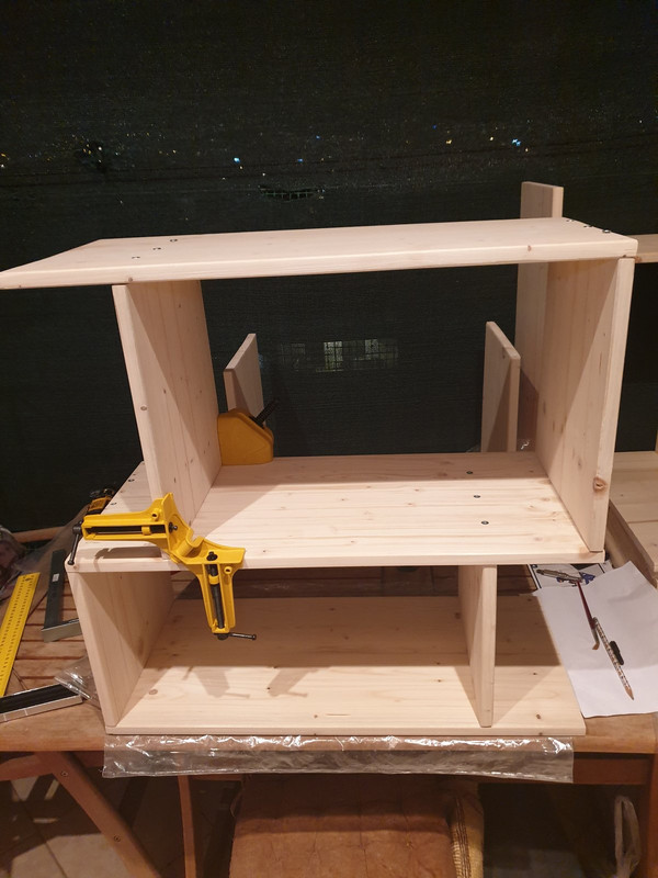

Αν και καθυστερημένα η κατασκευή ξεκίνησε.
Μεσολάβησαν, διακοπές, βαψίματα, διακοπές, ξανά βαψίματα και διαφορες δουλειέςστο σπίτι, πάλι μια εβδομάδα εκτός και τώρα που μαζευτήκαμε το έβαλα μπροστά.
Δυστυχώς τα πράγματα δεν μου φαίνονται εύκολα όπως περίμενα.

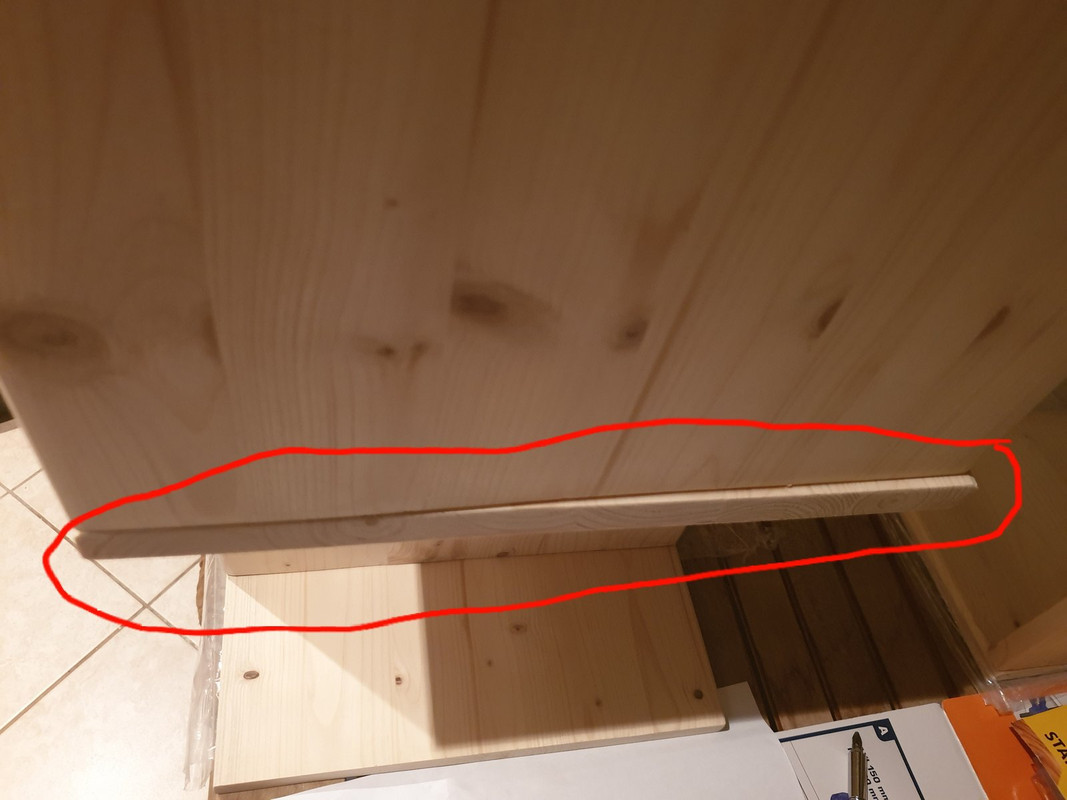

Ο λόγος είναι ότι η ξυλεία φαίνεται σα να έχει σκεβρώσει, σα να έχει κάνει μια καμπύλη με αποτέλεσμα να μην ταιριάζουν ακριβώς.
Σε αυτό το σημείο να αναφέρω και το τρισάθλιο κόψιμο που μου έκαναν με αποτέλεσμα να έχω αποκλίσεις ανω των 3-4 χιλιοστών τις οποίες προσπαθώ να καλύψω-διορθώσω.
Η διαδικασία που ξεκίνησα είναι η εξης:
- επέλεξα μια σανίδα οριζόντια και δυο σανίδες κάθετες, σημάδεψα, τρύπησα και πέρασα βίδες. Μετά ξεβίδωσα, πέρασα ξυλόκολα και ξαναβίδωσα μετά κόπων μιας και ήταν δύσκολο να πέσουν σωστα οι βίδες. Έτσι δημιούργησα ουσιαστικά ένα σχήμα Π
- επιχειρώντας να τοποθετήσω την τέταρτη οριζόντια σανίδα διαπίστωσα ότι δεν ταίριαζε και εξείχε από τις δυο κάθετες σανίδες. Το παράτησα γιατι με πήρε νύχτα
Εχθές το απόγευμα ξεκίνησα να φτιάχνω ένα άλλο κομμάτι με μια οριζόντια σανιδα, δυο κάθετες και την τέταρτη οριζόντια όπου προτρυπήθηκαν και βιδώθηκαν πιο εύκολα χωρίς να έχουν μεγάλες αποκλίσεις. Σε αυτό βοήθησε ένα σετ σφυγκτήρα που προμηθεύτηκα από λερόυ. Το θέμα είναι ότι επειδή έχουν συναρμολογηθεί σωστα φοβάμαι να τα ξεβιδώσω για να βάλω ξυλόκολα, είναι απαραίτητη ή μπορώ να την παραλείψω;
Αυτά για την ώρα, το απογευματάκι, αν υπάρχει χρόνος, η συνέχεια.
Εχθές προχώρησε αρκετά το έργο.
Μετά απο την ψυχρολουσία με την ξυλεία προσπαθώ πριν το μοντάρισμα να κάνω αρκετές δοκιμές και να διορθώνω όσο μπορώ την ξυλεία με λίγο τριψιμο, λίγο "φάγωμα", λίγο τέντωμα. Τελικά το σύστημα δούλεψε σε μεγάλο βαθμό και το οπτικό αποτέλεσμα είναι σε καλό επίπεδο.
Χαρακτηριστική φωτογραφία με το πρόβλημα φαίνεται καθαρά μέσα στον κόκκινο πλαίσιο

Όμως χρησιμοποιώντας τους παραπάνω τρόπους και σφιγκτήρες σχετικά καλής ποιότητας προσπθώ και καταφέρνω να συναρμολογήσω την κατασκευή
Εδώ ενα μικρό μέρος της

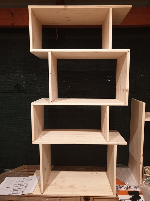

Κι εδώ στο τέλος της χθεσινής βραδιάς
[url=https://postimg.cc/4n4zw6QY][/URL]
Τελικά χρησιμοποιώ και την ξυλόκολλά μιας και απο όσα διαβάζω είναι απαραίτητη προκειμένου να έχει σταθερότητα και στιβαρότητα η κατασκευή.
Αρχικά βιδώνω τις βίδες μέχρι το 90% και αφήνω έτσι για κάποια ώρα μέχρι να σημαδέψω και να τρυπήσω κάποιο άλλο κομμάτι.
Μετά ξεβιδώνω τις βίδες μόνο απο το κάθετο τμήμα και αφήνω να εξέχουν 2-3 χιλ απο το οριζόντιο τμήμα.
Απλώνω την ξυλόκολλά στο κάθετο χωρίς να καλύψω τις τρύπες και με προσοχή προσπαθώ και τοποθετώ τις βίδες που εξέχουν ελάχιστα στις υπάρχουσες τρύπες.
Κατόπιν βιδώνω στο 100% και αφήνω να... ξεκουραστεί
Οι σανίδες που εξέχουν στο πλάι (όπως η κυκλωμένη στην φωτογραφία) μη σε απασχολούν. Ότι εξέχει θα το αφαιρέσεις με το τελικό τρίψιμο.
Οι σανίδες που εξέχουν μπροστά είναι το πρόβλημα γιατί είναι πιο δύσκολο να τις φέρεις στα ίσια τους με τρίψιμο. Κανονικά, αφού έχεις γωνιακό σφιγκτήρα θα έπρεπε να μην σου εξέχει τίποτα.
Γενικά πάντως δείχνει όμορφο μέχρι στιγμής.
Το προβλημα με την μαλακη ξυλεια,εαν θυμαμαι η ξυλεια σου ειναι ελατη,ειναι οτι μεσα σε λιγο διαστημα λογω της συστασης του ξυλου σκευωνει και πιτσηκαρει οταν μενει ετσι..αυτο δειχνει να εχει υπωστει το ορθιο ξυλο απο τον κοκκινο κυκλο...η οποιοδηποτε αλλο εχει θεμα...
Εγω θα ελεγα να το δεσεις οπως μπορεις με τα συμμαζεματα που κανεις και εποιτα να τα λειανεις με πλανη,εαν ειναι πολυ,η με αρκετο τριψιμο....
Το αποτελεσμα παντως συνολικα απο την τελευταια φωτο δεν δειχνει να υπαρχει εντονο προβλημα στην κατασκευη..ισως ειναι οι λεπτομεριες που το γυμνο ματι,και οχι μια φωτο,μπορει να δει...
Προσωπικα εμενα μου αρεσει...αναμενουμε το αποτελεσμα...
Αν οι διαφορές είναι τόσο μεγάλες όσο λες και δείχνουν στις φωτογραφίες, πιστεύω πως με το τρίψιμο ταλαιπωρήσε άδικα.
Με μια πλάνη χειρός θα έχεις καλύτερα αποτελέσματα, έχει και φθηνές που κάνουν δουλειά.
Βρες λίγο χρόνο να κάνεις δοκιμές σε ρετάλια να εξοικειωθείς με το εργαλείο, έχε πάντα σε προτεραιότητα την ασφάλειά σου (που σημαίνει οτι πλανάρουμε σπρώχνοντας μακριά από το σώμα μας - όχι τραβώντας προς το μέρος μας), στερέωσε πολύ καλά το κομμάτι που θα επεξεργαστείς και κάνε μικρές διορθώσεις κάθε φορά.

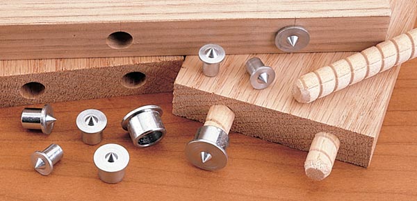

Σε αυτές τις κατασκευές βάζεις καβίλιες χρησιμοποιώντας τους οδηγούς με ακίδα που υπάρχουν γι´αυτή την δουλειά.
Κάνεις τις τρύπες ...βάζεις τις καβίλιες μαζί με ξυλόκολλα σε όλη την επιφάνεια και....συναρμολογείς τα κομμάτια και μετά αν θέλεις βιδώνεις ή χρησιμοποιείς νταβίδια για σφίξιμο.

Ειναι πολυ καλη η προταση του Νικου για τους κεντραδορους καβιλιων, εξαιρετικα πρακτικη, απλη, παμφθηνη και πανευκολη στην εφαρμογη. Δεν υπαρχει περιπτωση να κανεις λαθος.
Υπαρχει σε σετακι απο 6 εως 12μμ https://www.ergaleiogatos.gr/shop/k...i-kavilias-silverline-733252-set-8-temachion/
Υπαρχει και μεμονωμενο το καθε νουμερο απο την wolfcraft https://www.toolplanet.gr/index.php?route=product/product&product_id=189502
