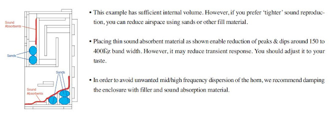

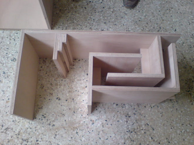

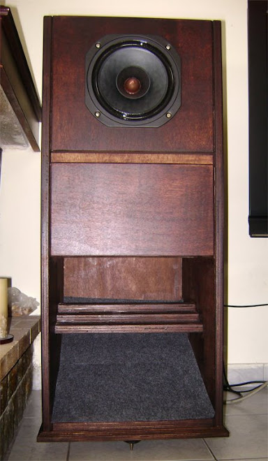

Καλημερα και καλώς σας βρηκα. Eχω ξεκινησει την κατασκευη με ενα φιλο μου επιπλοποιό των Fostex 206e με τα κουυτια κορνας που δινει η fostex : http://www.fostexinternational.com/docs/speaker_comp/pdf/recom_enclose/206e_enclrev.pdf
Θα ηθελα λιγη βοηθεια με τα μονωτικα της καμπινας. Ενταξει το μαλλι (κοκκινο ) το καταλαβαίνω. Το μπλε (αμμος;;;δεν τοχω. Τι ειναι ακριβως , και τι εναλακτικες υπάρχουν. Βασικά ειναι απαραιτιτο;;
Επισης οποια επισημασνη , παρατηρηση ´η συμβουλή ευπροσδεκτη για την ολη κατασκευή.

Η αμμος προφανως δεν ειναι μονωτικο και ο σκοπος της ειναι να ελατωσει τον ογκο που θα "βλεπει" το μεγαφωνο πισω του. Αυτος, σε συνδιασμο με την επιφανεια του throat δημιουργει ενα low pass ακουστικο φιλτρο για την αποκοπη των υψιλων μεσα στο λαβυρυνθο. Υποτιθεται βεβαια (οπως αναφερθηκε) οτι οι ανακλασεις στις ορθες γωνιες εχουν και αυτο το ρολο.
Επισεις θα ελεγα, λιγο μαλλι οποσδηποτε μεσα στο θαλαμο.
Πολυ καλη επιλογη το 206 , την καμπινα δεν ετυχε να την ακουσω.
Για τα δικα μου FE206, προτειμισα την Jerico, την οποια και ειχα ακουσει και ειχα βρει και καποιες βασικες μετρησεις.
