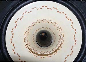

Phatt ρίξε μια ματιά εδω για το EnABL http://www.planet10-hifi.com/fostex.html
