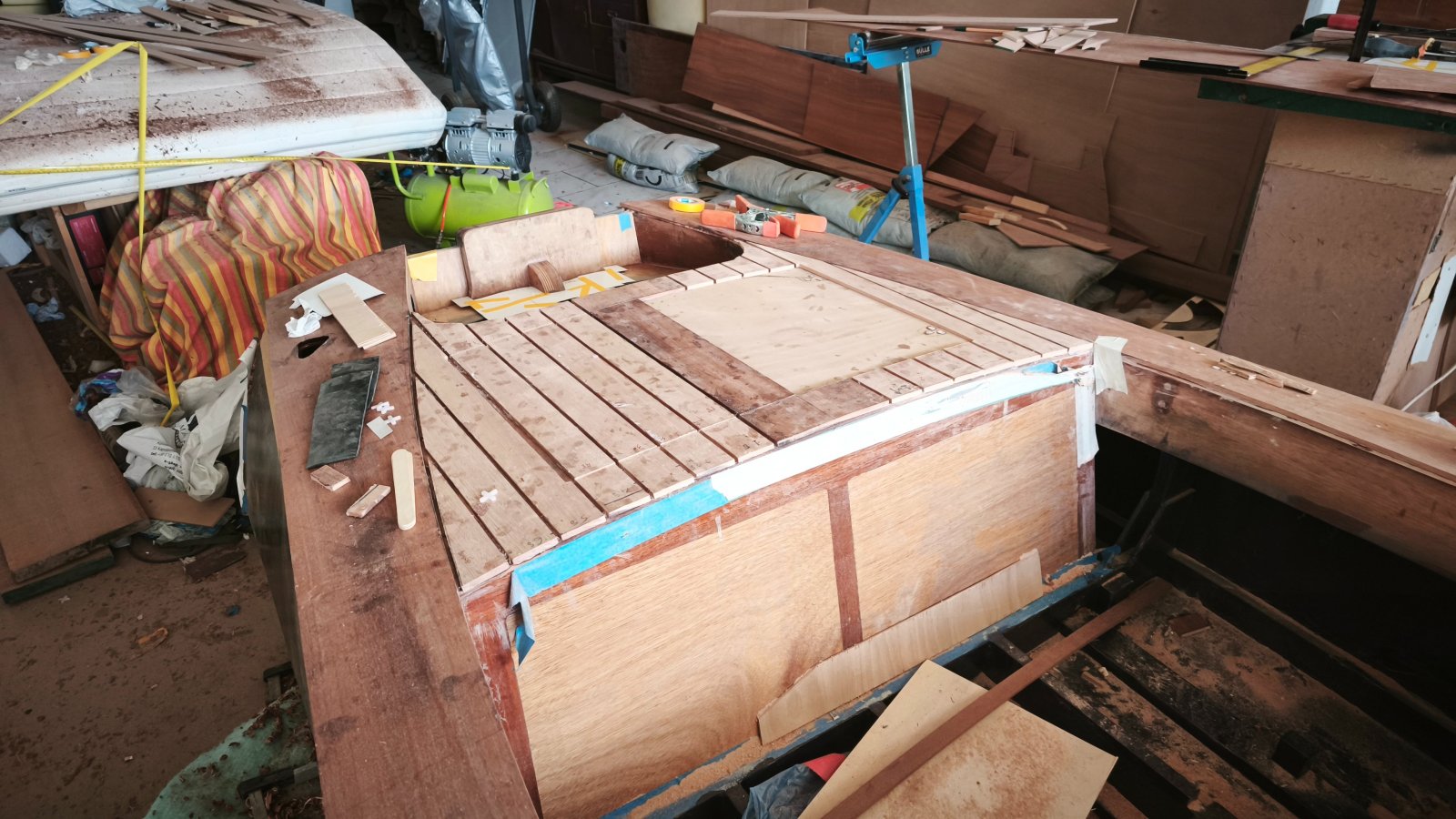

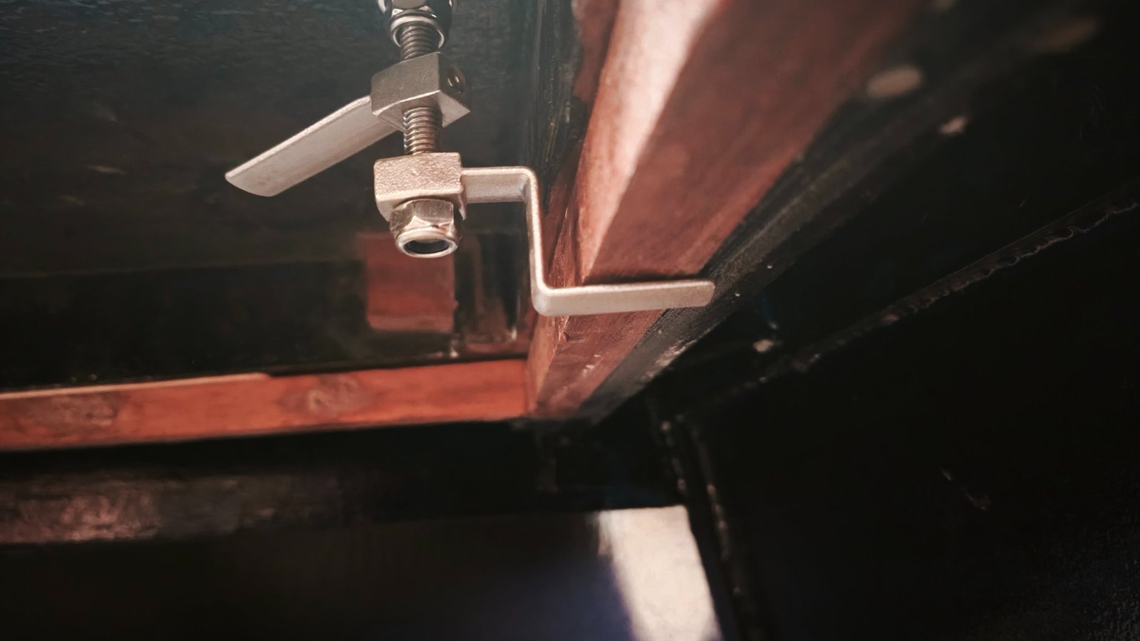

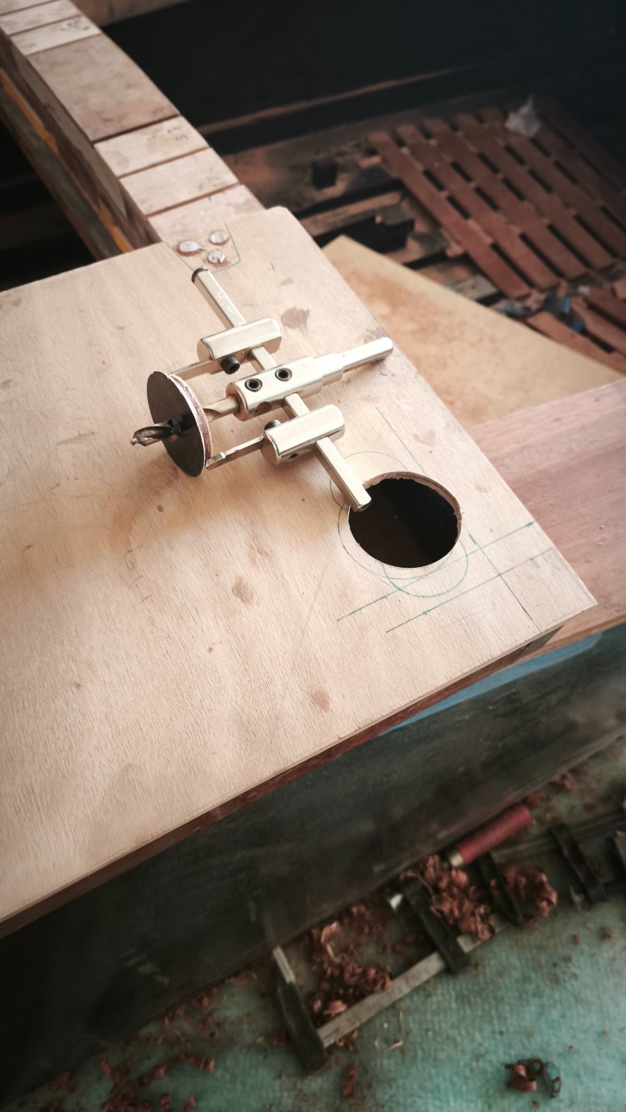

Έχω κολλήσει όλα τα ξύλα γύρω από το ντουλάπι και το μισό ντουλαπι. Επίσης άνοιξα την τρύπα για το κλείδωμα του ενός φύλλου. Αποφάσισα να ανοίξω την τρύπα τώρα και όχι αφού κολληθεί το μαονι για να μπορώ να το διορθώσω αν γίνει λάθος. Διπλός κόπος αλλά το φοβάμαι. Το πιο δύσκολο πράγμα είναι να ανοίγω τρύπες. Τα ποτηροτρυπανα μου μάλλον είναι για πέταμα ή δε ξέρω να τα δουλεύω. Το ίδιο και κάτι τρυπάνια φτερού αν λέγονται έτσι, αν και αυτά είναι σχετικά μικρά. Χρησιμοποίησα το τρυπάνι της φωτογραφίας που αλλάζει η διάμετρος της τρύπας. Το έβαλα σε δραπανοκατσαβιδο γιατί στο δράπανο μου δε χωράει το ντουλάπι. Τελικά καλά ανοίχτηκε παρόλο που δεν μπορούσα να το κρατήσω εντελώς σταθερο.
Στις λωρίδες θα δείτε ενα μικρό κενό κάπου. Δεν είναι λάθος. Θα μπει πολύ λεπτή λωρίδα ξύλου. Εκεί τελειώνει το ντουλάπι. Για το ντουλάπι χρειάζονται 4 λωρίδες ξύλου και περισσεύει μισό εκατοστό. Έτσι η πέμπτη λωρίδα είναι μισό εκατοστό στο ντουλάπι και η υπόλοιπη στο σταθερό μέρος. Θα κολληθεί τις επόμενες μέρες.
Επίσης ξεκίνησα το δεύτερο φύλλο με τα κολλήματα.

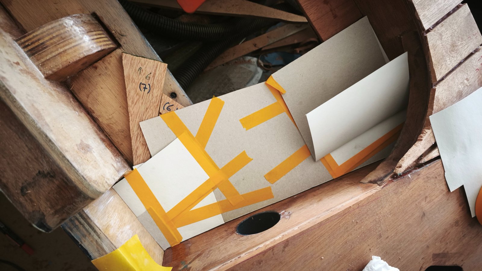

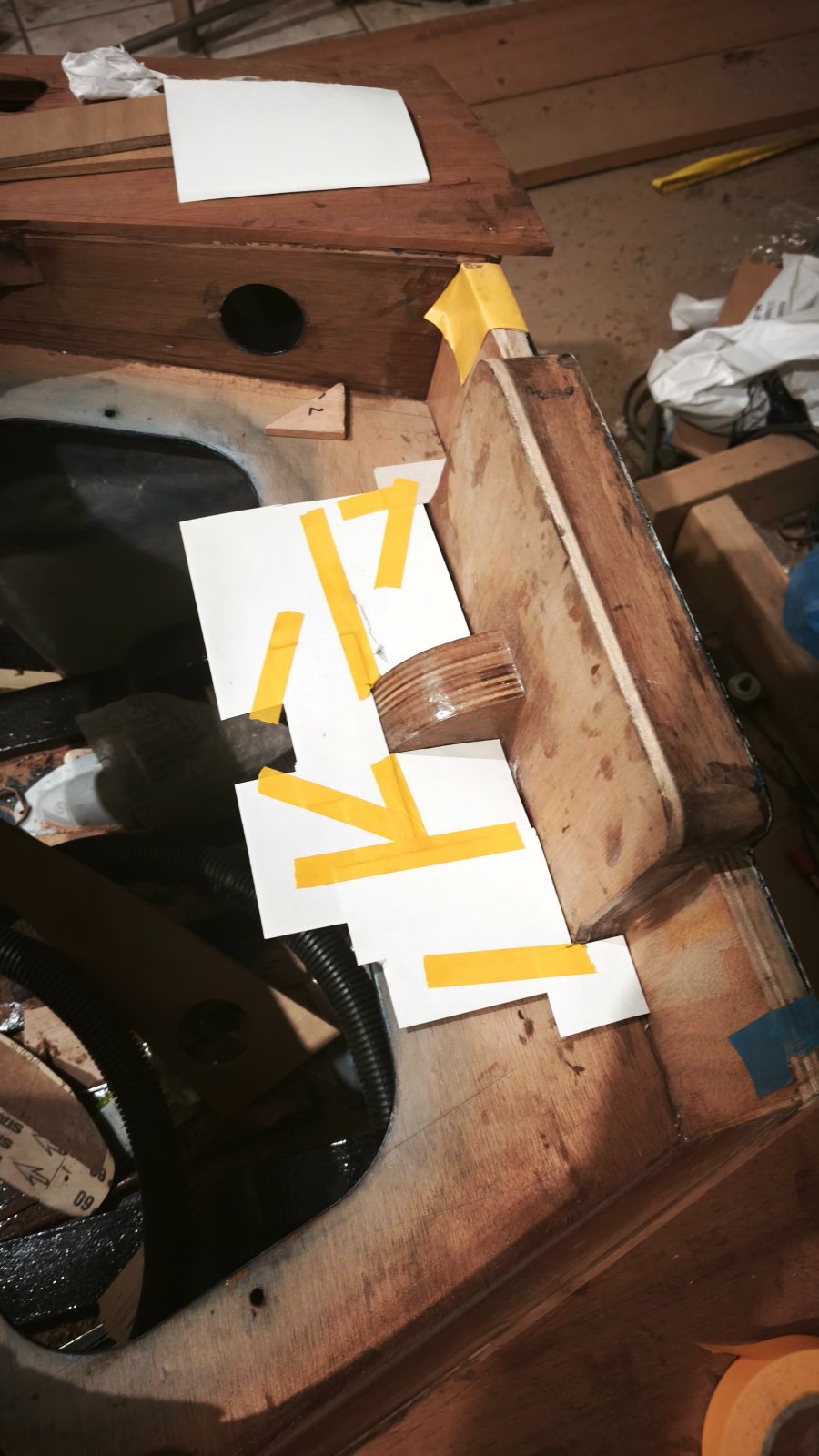

Πισω από το ντουλάπι υπάρχει ένας ακόμα χώρος που θα γίνει δεύτερο ντουλάπι. Εκει αποφάσισα να βάλω μόνο το σκουρόχρωμο ξύλο. Με κομμάτια χαρτόνι έφτιαξα το περίγραμμα για να κοπούν τα ξύλα στο κατάλληλο σχήμα.

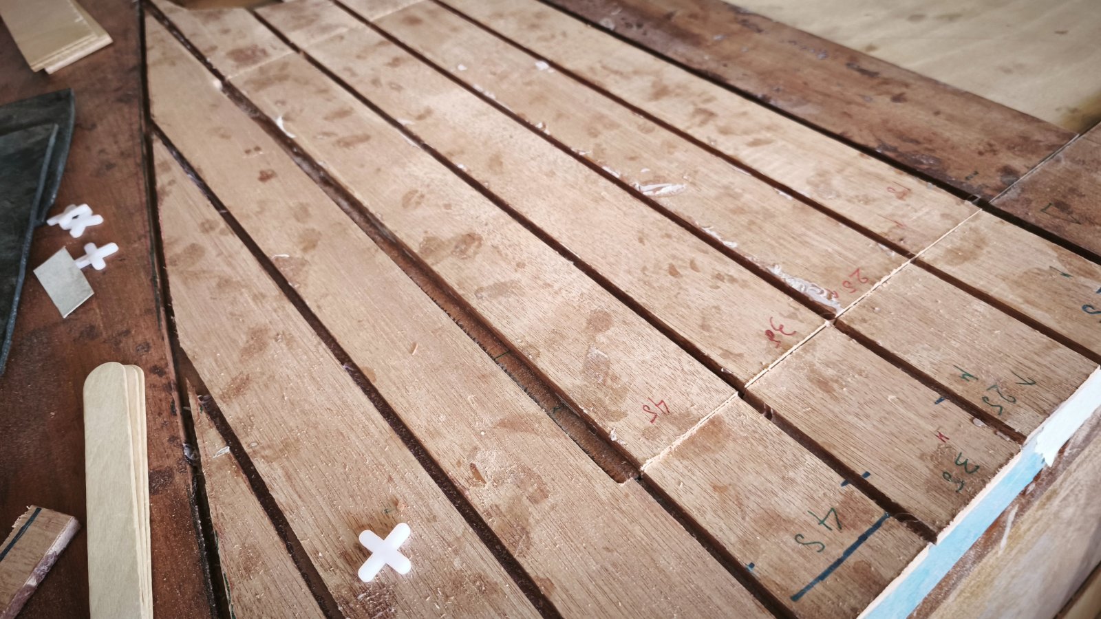

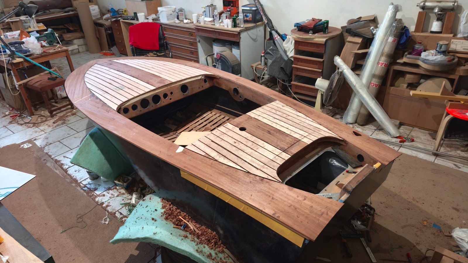

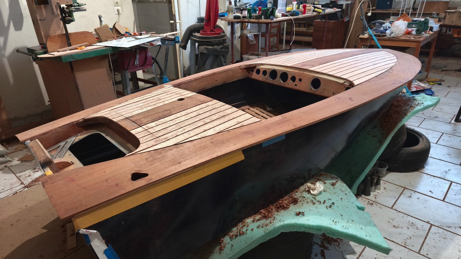

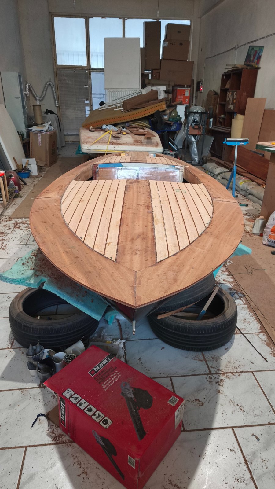

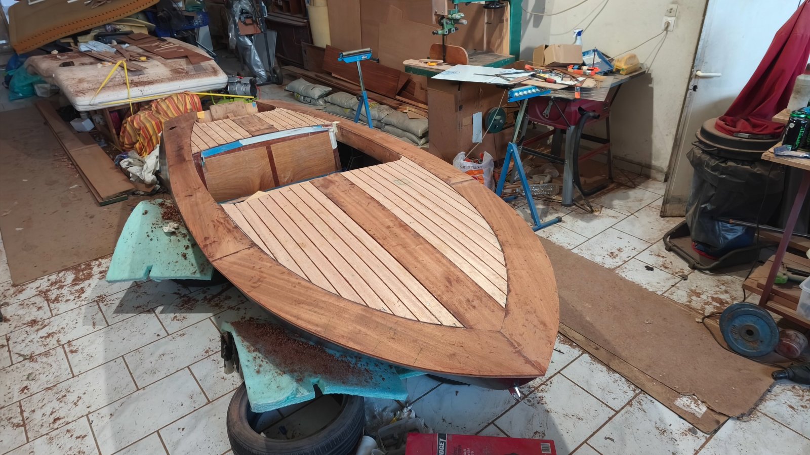

Καλησπέρα. Επιτέλους τέλος τα κολλήματα .
IMG_20251028_172902.jpgIMG_20251028_172713.jpgIMG_20251028_172700.jpgIMG_20251028_172625.jpgIMG_20251028_172614.jpg
Τώρα θέλει πολύ μορφοποίηση ....
Επόμενη εργασία το γέμισμα των κενών ανάμεσα στις λεπτές λωρίδες.
Και εδώ αρχίζει ο πονοκέφαλος....

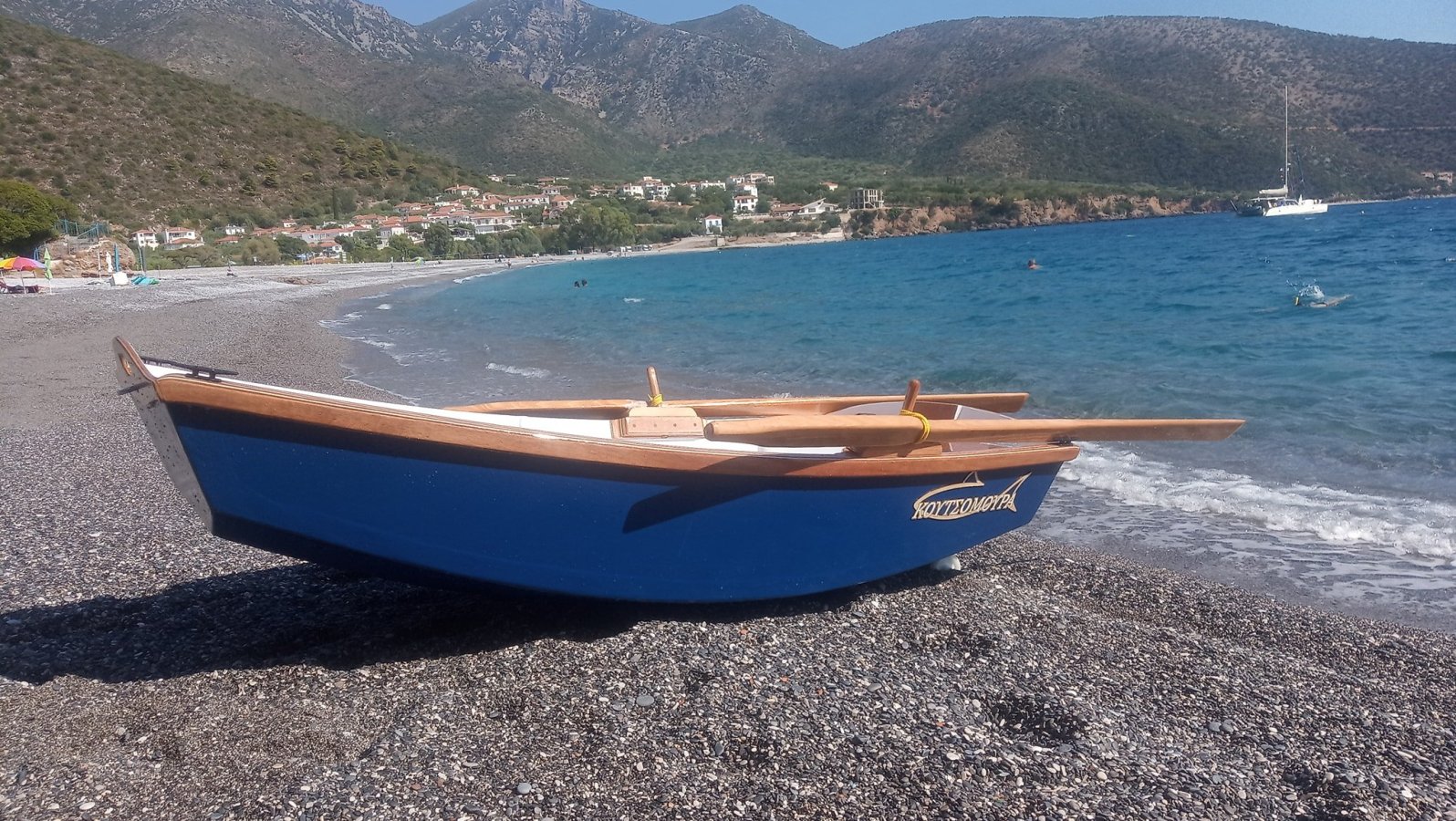

χαζευα παλιες φωτογραφίες και βίντεο και θυμηθηκα την πρωτη βαρκα. Νομιζω οτι δε σας την εχω δείξει.
Η κουτσομουρα όνομα και πραμμα....
Δεν την λες και όμορφη αλλα εμαθα αρκετα για τα υλικα. Εχω κανει πολλα λαθη αλλα ... επιπλέει...
:cool:
240712878_10161532957503289_8827920794368625367_n.jpg240726235_10161532959078289_6299522115661768196_n.jpgIMG_20210825_121822.jpg

Τέλεια η κουτσομούρα… 😍
