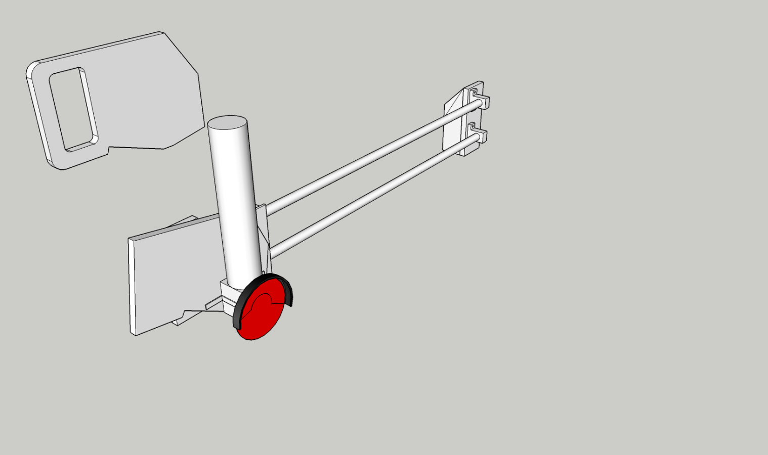

Πρώτα έκανα ένα σχέδιο στο sketchup, βασισμένο στις ράγες/γραμμικά ρουλεμάν της Vevor που αγόρασα πρόσφατα (Φ20mm, 1 μέτρο)...

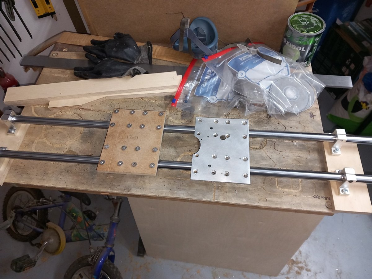

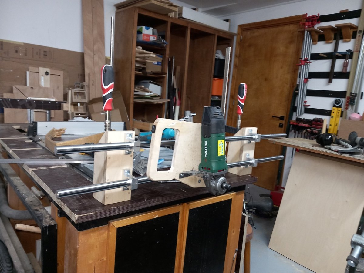

...και ξεκίνησα με την πλάκα που θα κρατάει τα γραμμικά ρουλεμάν (βαγόνι). Αρχικά έγινε από το τελευταίο ρετάλι αλουμινίου 5χιλ που είχα, κακοποιημένο από προηγούμενα τρυπήματα. Οι νέες τρύπες, 16 στο σύνολο (4 για κάθε ρουλεμάν) έγιναν με τον κλασσικό τρόπο: προσεκτικό σημάδεμα και ποντάρισμα πάνω στα σημάδια. Δυστυχώς δεν δίνει την ακρίβεια που χρειάζεται και όταν έσφιγγες και τις 16 βίδες, το βαγόνι μάγκωνε κατά την κίνηση...

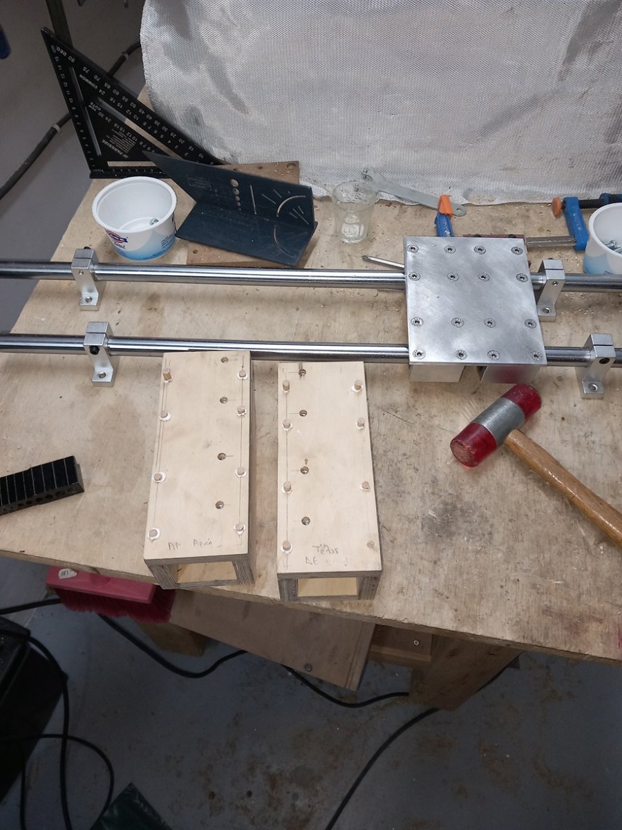

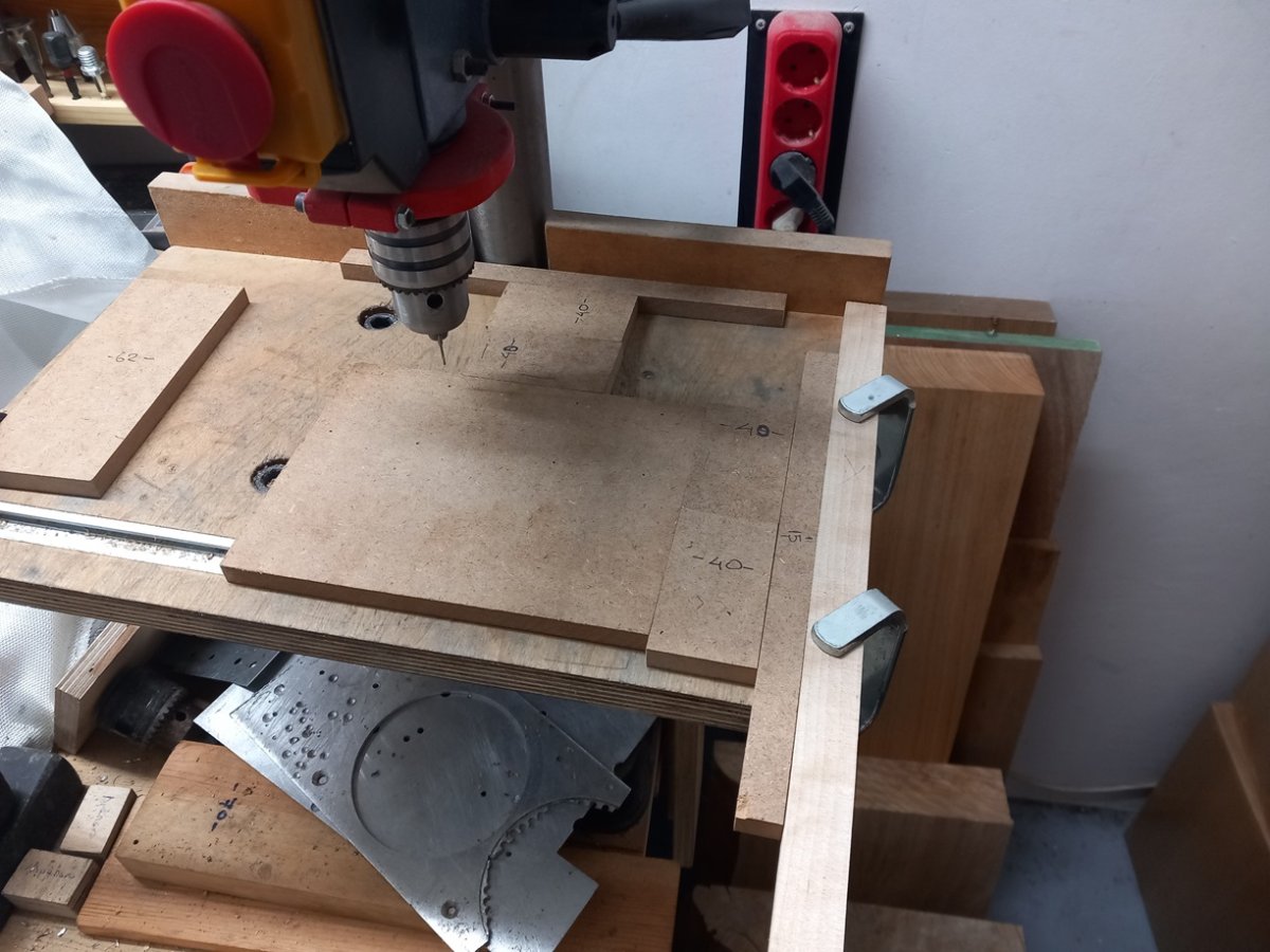

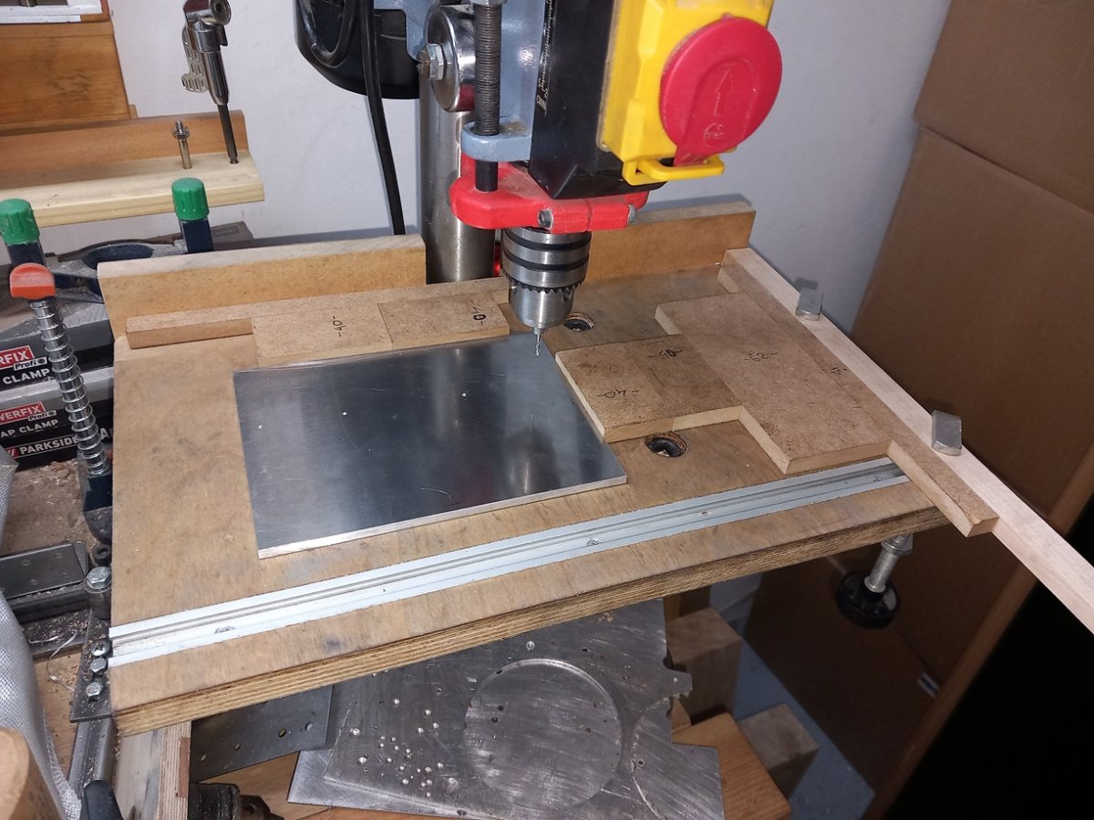

...οπότε πήγα στο plan B: έφτιαξα διάφορους αποστάτες από MDF και τους χρησιμοποίησα στον πάγκο του κολωνάτου για να βγουν οι τρύπες με μεγαλύτερη ακρίβεια. Επειδή δεν έχω κεντραδόρο, για το αρχικό τρύπημα (ποντάρισμα στην ουσία) χρησιμοποίησα ένα κοντό τρυπάνι με χοντρό στέλεχος. Δεν ήμουν και σίγουρος για το αποτέλεσμα, οπότε έκανα πρώτα δοκιμή σε ένα κομμάτι MDF που πήρε ρόλο προσωρινής πλάκας (το αλουμίνιο δεν είναι και φτηνό για να το χαλάς σε δοκιμές).
Τελικά όλα καλά με την προσωρινή πλάκα, με ένα ελαφρύ σπρώξιμο το βαγόνι "πατινάρει" από την μια άκρη του οδηγού στην άλλη, χωρίς να μαγκώνει. Αριστερά της πλάκας MDF, η πρώτη αποτυχημένη απόπειρα με το αλουμίνιο που πάει για πέταμα.
Στην συνέχεια με την ίδια μέθοδο η κανονική πλάκα (βλέπουμε τις 3 από τις 16 πονταρισιές) και το τρυπανάκι, Φ1,5χιλ αν θυμάμαι καλά.

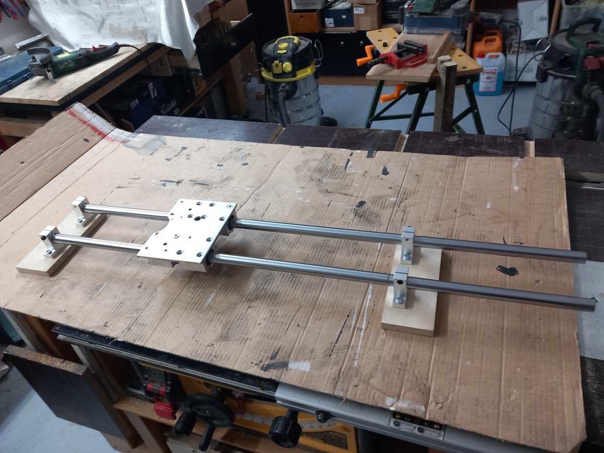

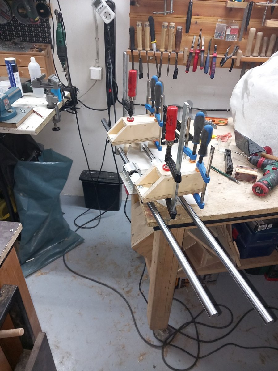

Οι κολώνες που θα κρατάνε τις ράγες έγιναν από κόντρα πλακέ 15mm με ξυλόκολλα...
...και καβίλιες για ενίσχυση.

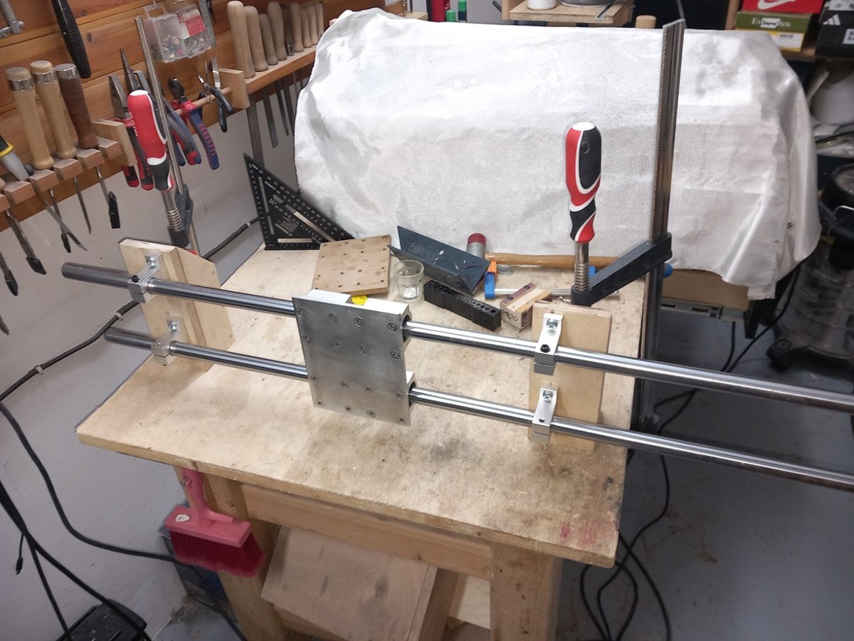

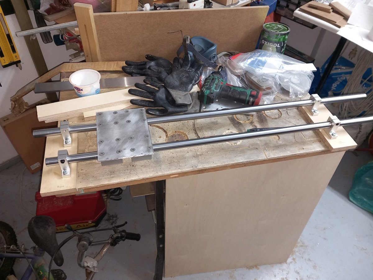

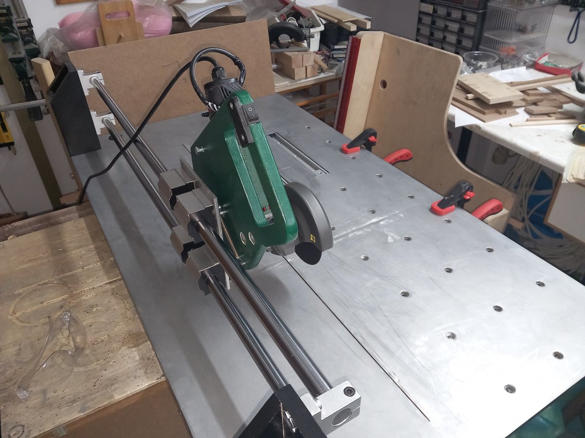

Έτοιμες οι ράγες με το βαγόνι. Αυτό ήταν και το δυσκολότερο κομμάτι μέχρι στιγμής.

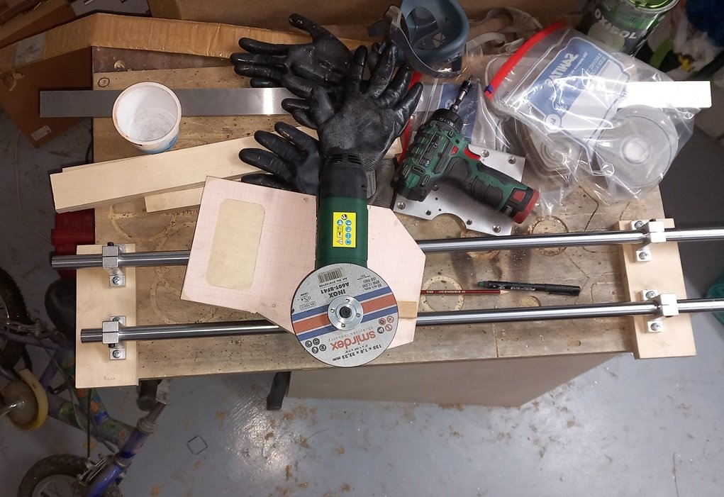

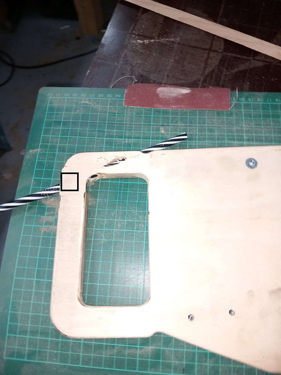

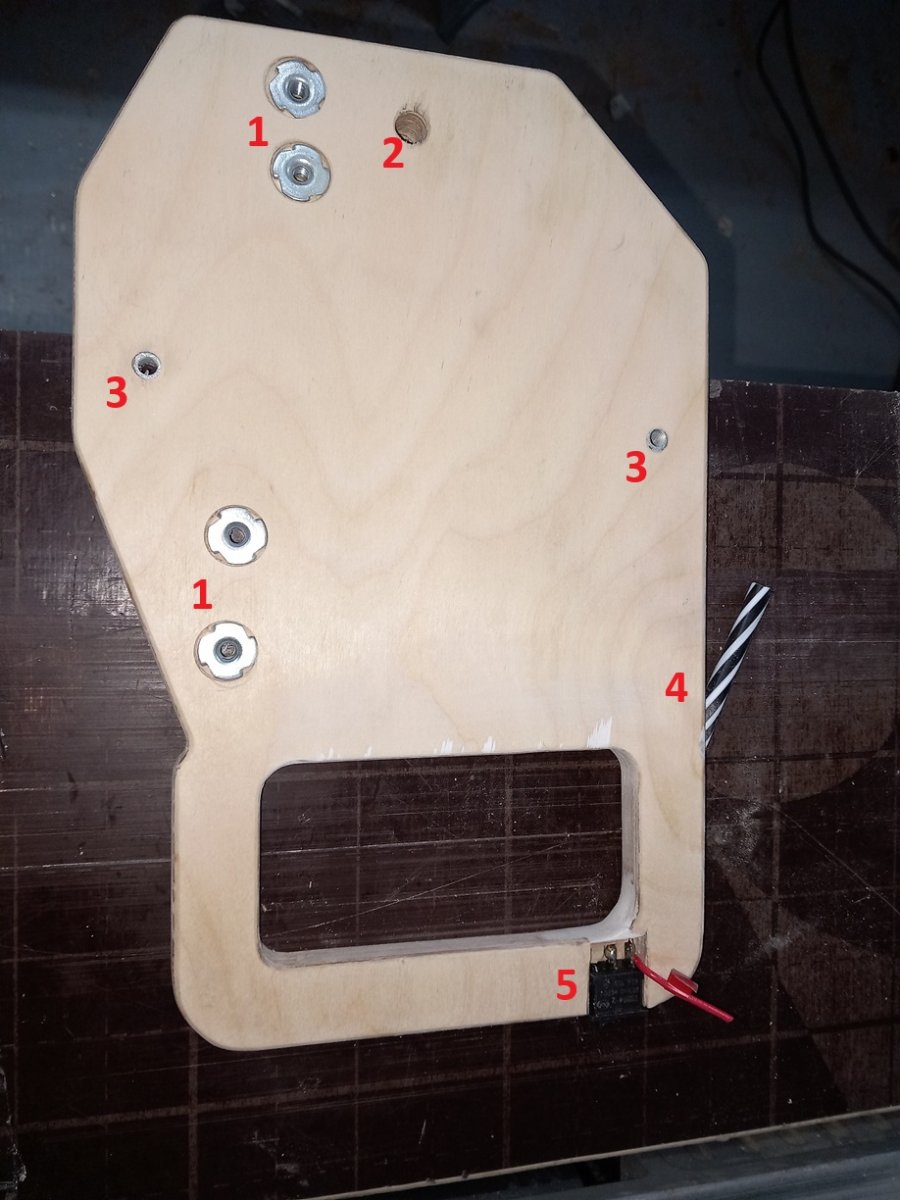

Κι εδώ ο τροχός μαζί με το χερούλι (επίσης από κόντρα πλακέ 15mm) πρόχειρα τοποθετημένος για τα σημαδέματα.

@newbie

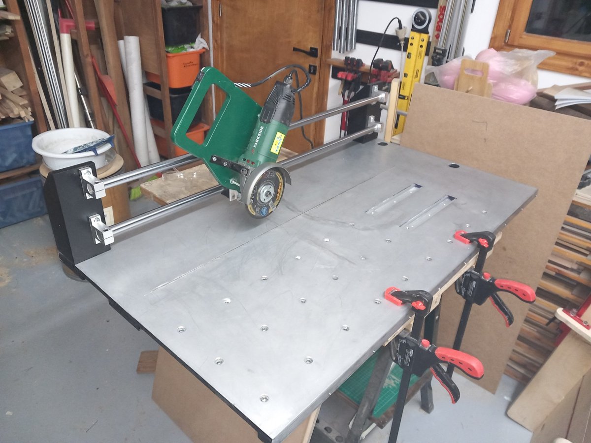

Σκέφτομαι πάνω σε μια επιφάνεια ξύλινη και από πάνω κάποιο φύλλο αλουμινίου, όπως στο βιντεάκι του JSK (δες από το 20:45 και μετά).
Για επιφάνεια λέω 2 φύλλα MDF κολλημένα μεταξύ τους και για φύλλο αλουμινίου, κάτι σε 0,5-0,8χιλ πάχος κολλημένο με ταινία διπλής.
Εντωμεταξύ, σήμερα το πρωί έκανα μια έρευνα για λεπτά φύλλα αλουμινίου - όλα τα μαγαζιά που βρήκα κλείναν σήμερα το μεσημέρι για διακοπές και ξανανοίγουν στις 31/8. Οπότε το βλέπω να αργεί κι αυτή η κατασκευή - όπως ότι άλλο έχω φτιάξει 😄 .
Βάζω ένα ποστ παρακάτω με ότι έχω βρει σχετικό με οδηγούς, μήπως βρεις κάτι που σε βολεύει/ενδιαφέρει καλύτερα. Πάντως να πω ότι η φάση γραμμικά ρουλεμάν-οδηγοί είναι ακριβά μεν (40€) απόλαυση σαν αίσθηση δε. Αν τελικά τους παραγγείλεις πες μου - έχω έτοιμο το setup για την κατασκευή της πλάκας.
