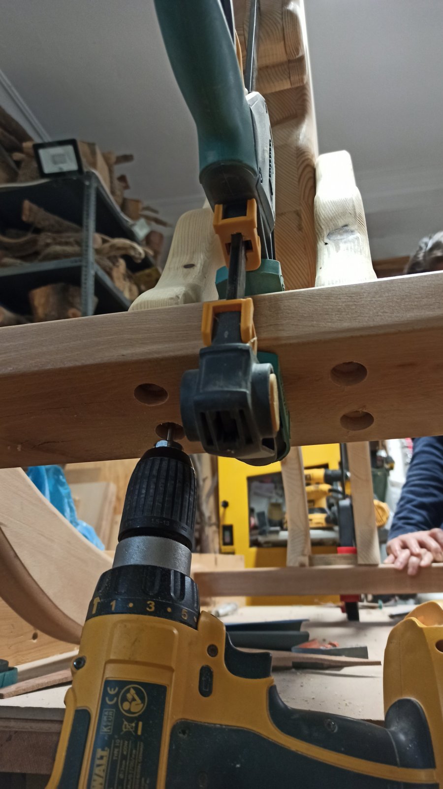

Δυστυχώς με ρυθμους χελώνας προχωραμε καθώς δυστυχώς δεν έχω πολυ χρόνο να ανεβω στο εργαστήρι.

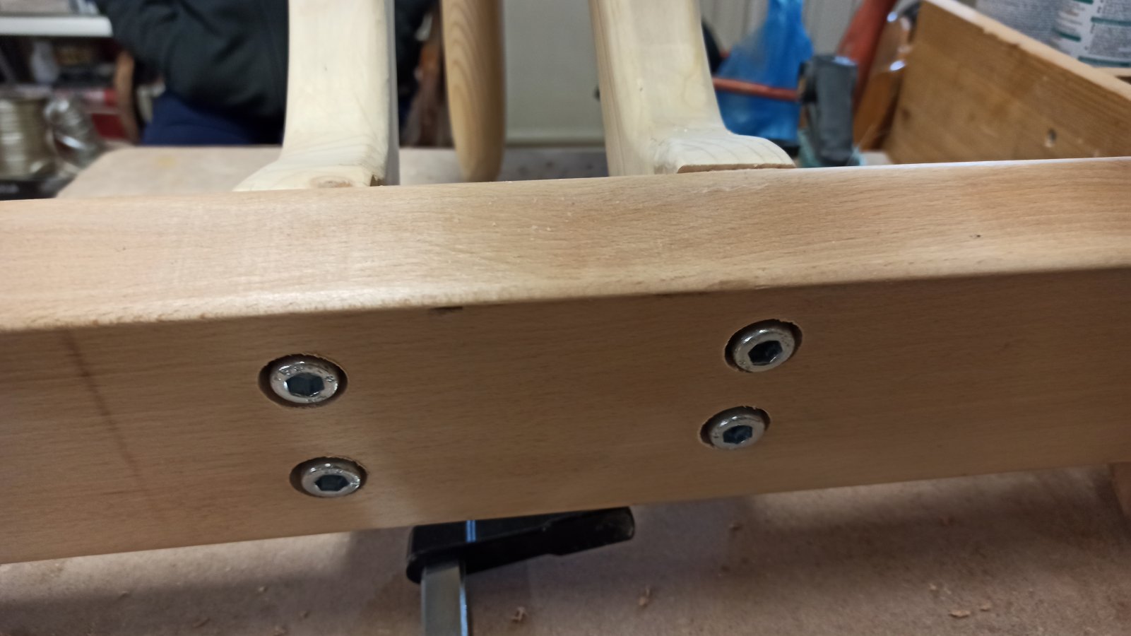

Ανοιχθηκαν τρυπες στα ποδια και μπήκαν βιδωτες φωλιές Μ10 και αντίστοιχες τρυπες στην βάση ώστε να λυνεται η κατασκευή για πιο ευκολη μεταφορά και αποθήκευση.
Τέλος περαστηκε ένα δευτερο χέρι sealer και σειρά έχει το βερνίκι.

Πολυ περιποιημενη η ενωση στα ποδια. Τεραστια η πρωτη φωτο, τι εγινε?
Τι ειδους βιδωτη φωλια εβαλες? Μηπως την τραβηξει το μπουλονι κατα το βιδωμα?
