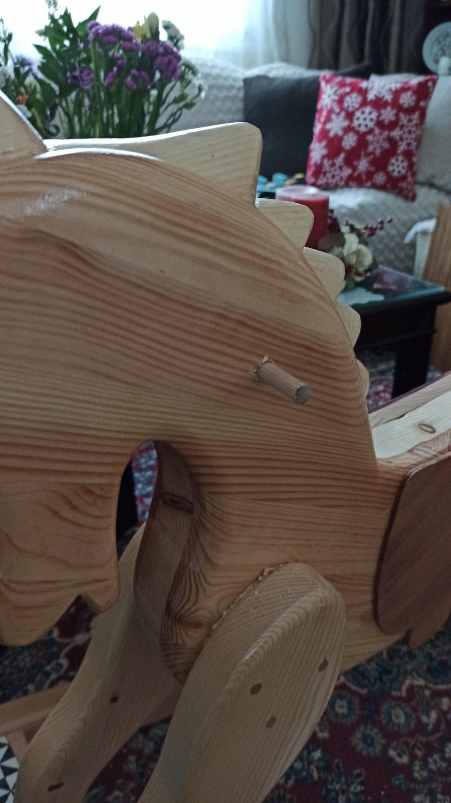

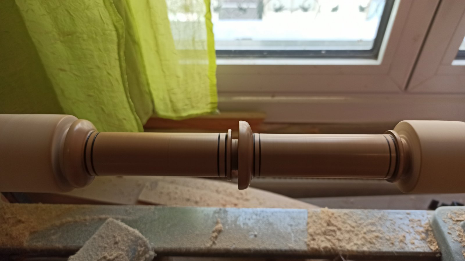

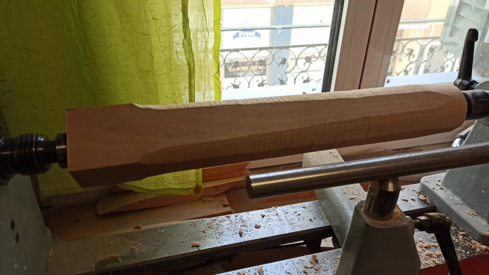

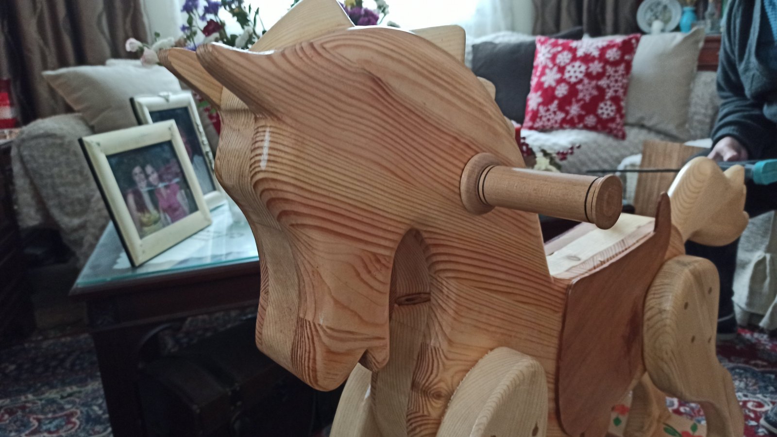

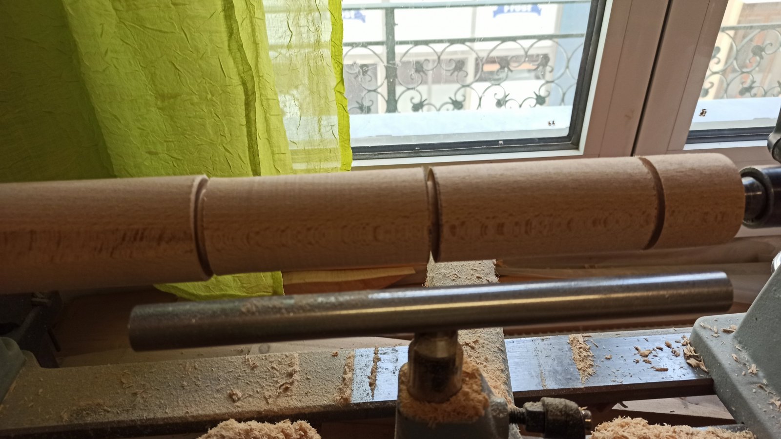

Από ένα κομμάτι οξιάς φτιάχτηκαν τα χερουλια τυπου ποδηλατου για το αλογάκι! IMG_20210415_112936.jpg

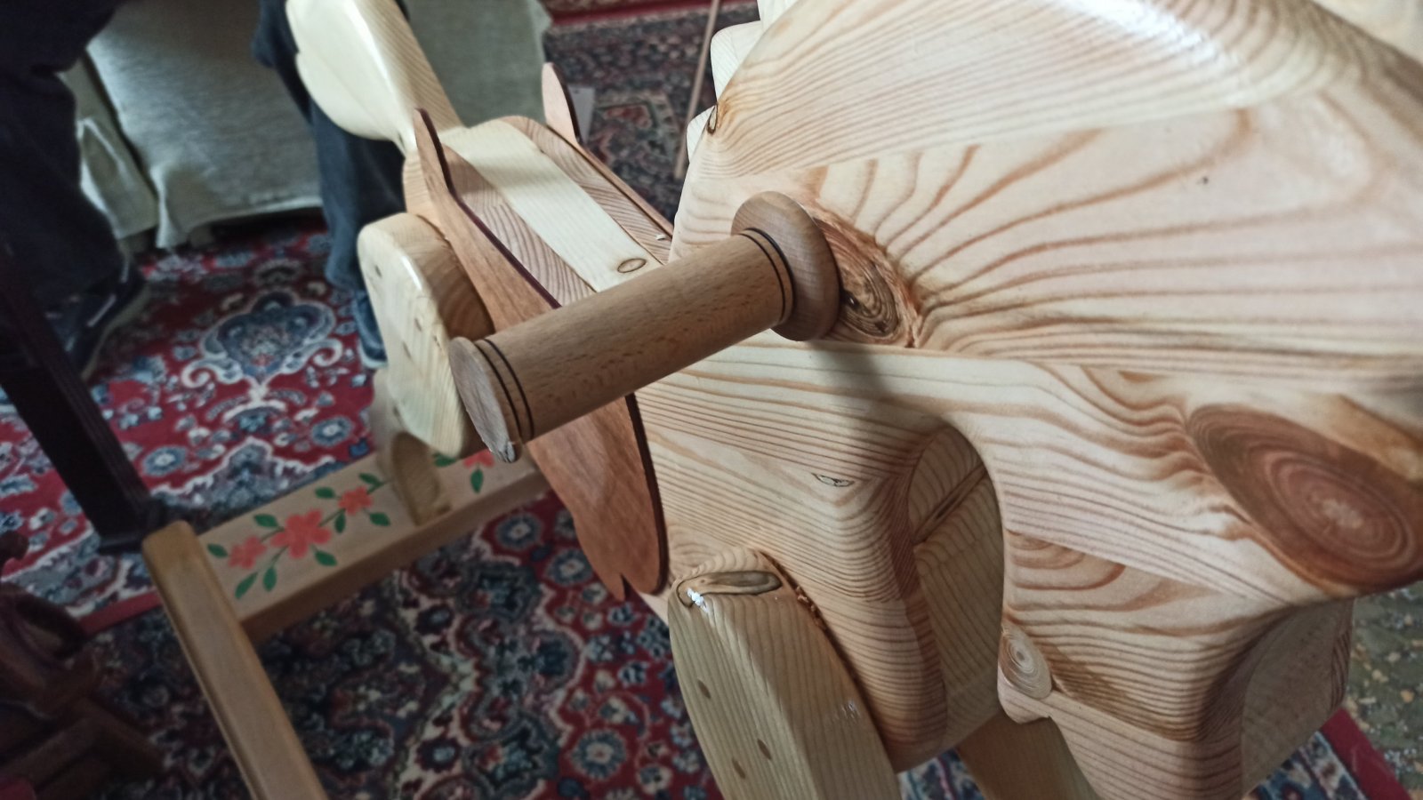

Έγινε και μια τσαχπινιά με κάψιμο με συρμα,
Και τοποθέτηση με διαμπερη τρυπα στο λαιμό του αλόγου και τοποθέτηση με ξυλοκολλα.

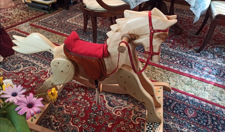

Φτάσαμε στο 99% της κατασκευής αν δεν βρω κάτι άλλο δλδ!

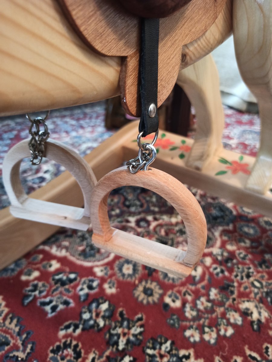

Έτοιμα τα ποδοστηρια από μασίφ ξυλο οξιάς με αλυσίδα για αυξομειώσεις μήκους!

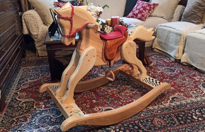

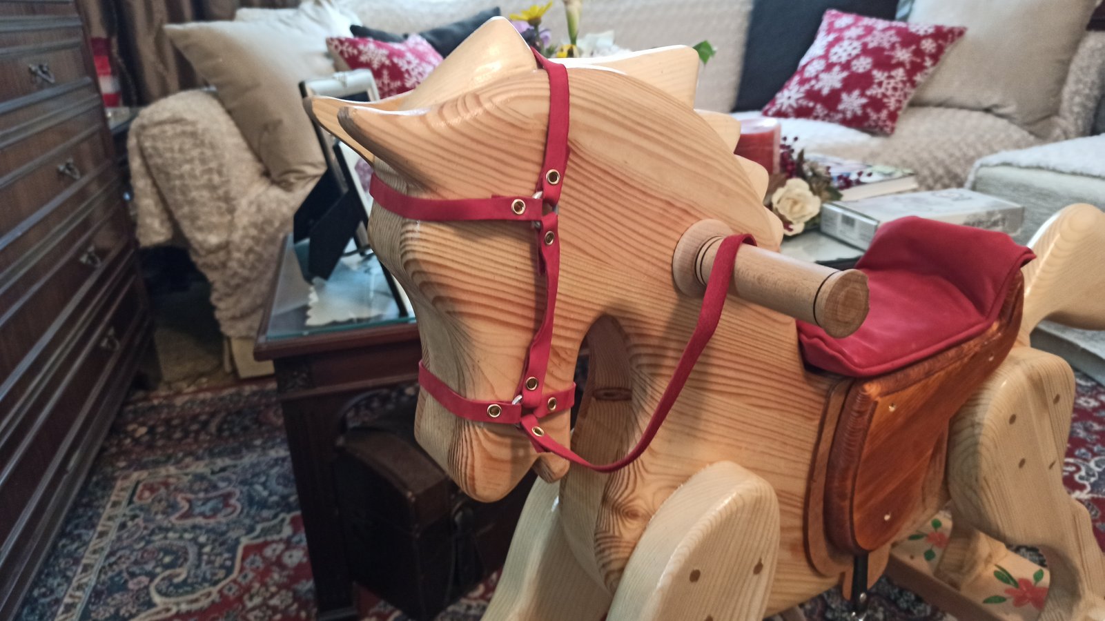

Μπήκε και η σέλα με αυθεντικό δερμάτινο κάλυμμα από τη βιοτεχνία υποδημάτων του συγχωρεμένου του πατέρα μου το ίδιο και το χαλιναρι για να δαμασει το ατίθασο ατι ο μικρούλης μου!
Και εδώ το τελικό αποτέλεσμα!
