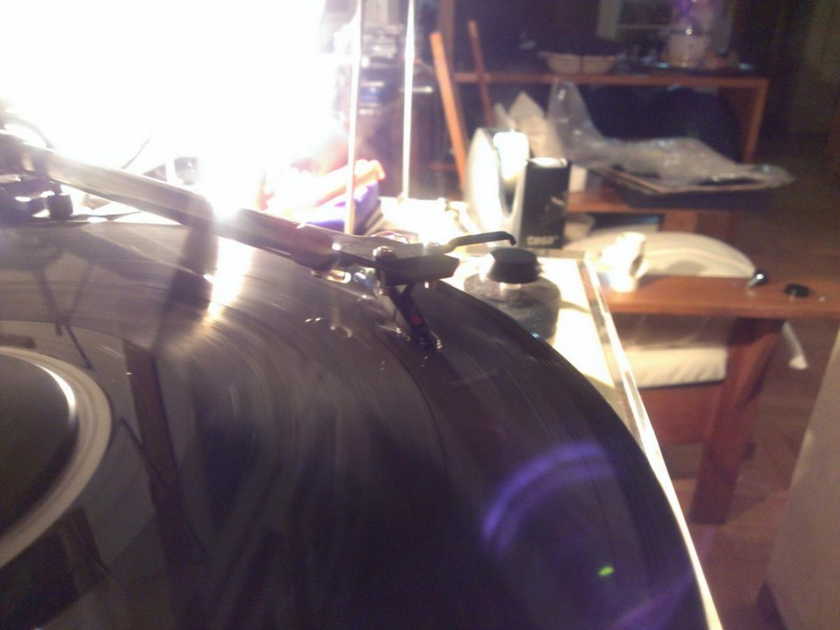

Μαζευτήκαμε χθες με τον PanMan και τον Δημητρακούδη να σετάρουμε το 2xperience.
Κεφαλή βάλαμε την AT 95E (καινούργια), phono ένα παλιό μικρούλι (Basic κάτι) της ClearAudio και καλώδια κάτι φτηνιάρικα 5m.
Μετα τις βασικές ρυθμίσεις, βάλαμε να παιξει και ο ήχος ήταν ψιλοτραγικός (μια φλαταρούδα, χωρις δυναμικές, ένα ψοφιο πράγμα γενικά).
Νταξ, τα βινυλια που παίξαμε ήταν από κακά ως μέτρια αλλά ο ήχος παραήταν κακός.
Αν και περιμένα κάτι καλύτερο, δεν μου έκανε ιδιαίτερη εντύπωση καθώς σκέφτηκα ότι φταίει το υπόλοιπο σύστημα, το phono, τα καλώδια κλπ.
Εκεί, λέμε ‛’δεν βάζουμε πάνω και το debut (με την Ortofon 5E) να δούμε πως παίζει;
Ε, λοιπόν, το Debut έπαιξε κλάσεις ανώτερα.
Όχι κανένας σπουδαίος ήχος φυσικά αλλά σε σχέση με το 2X ήταν η μέρα με τη νύχτα.
Ε, εκεί είπαμε να βάλουμε την Ortofon του Debut στο 2X και εγένετο φως.
Το 2X έπαιξε τουλάχιστον όπως το Debut, ίσως και καλύτερα (αλλά δεν προλάβαμε πλέον να παίξουμε παραπάνω γιατί είχε πάει 1,30).
Συμπέρασμα, η AT 95E (οκ, άστρωτη) είναι για τα μπάζα (τουλάχιστον με το 2X).
Αυτά σαν κάποιες πρώτες παρατηρήσεις.
Τώρα σκέφτομαι να τσιμπήσω μία 2M Red ή Blue.
ΥΓ Φωτογραφικό υλικό μπορεί να παραθέσει ο Δημήτρης.

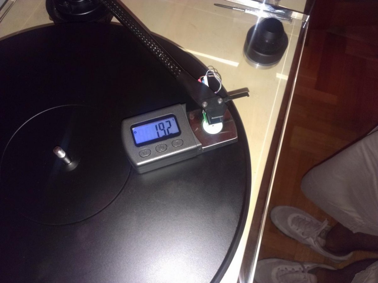

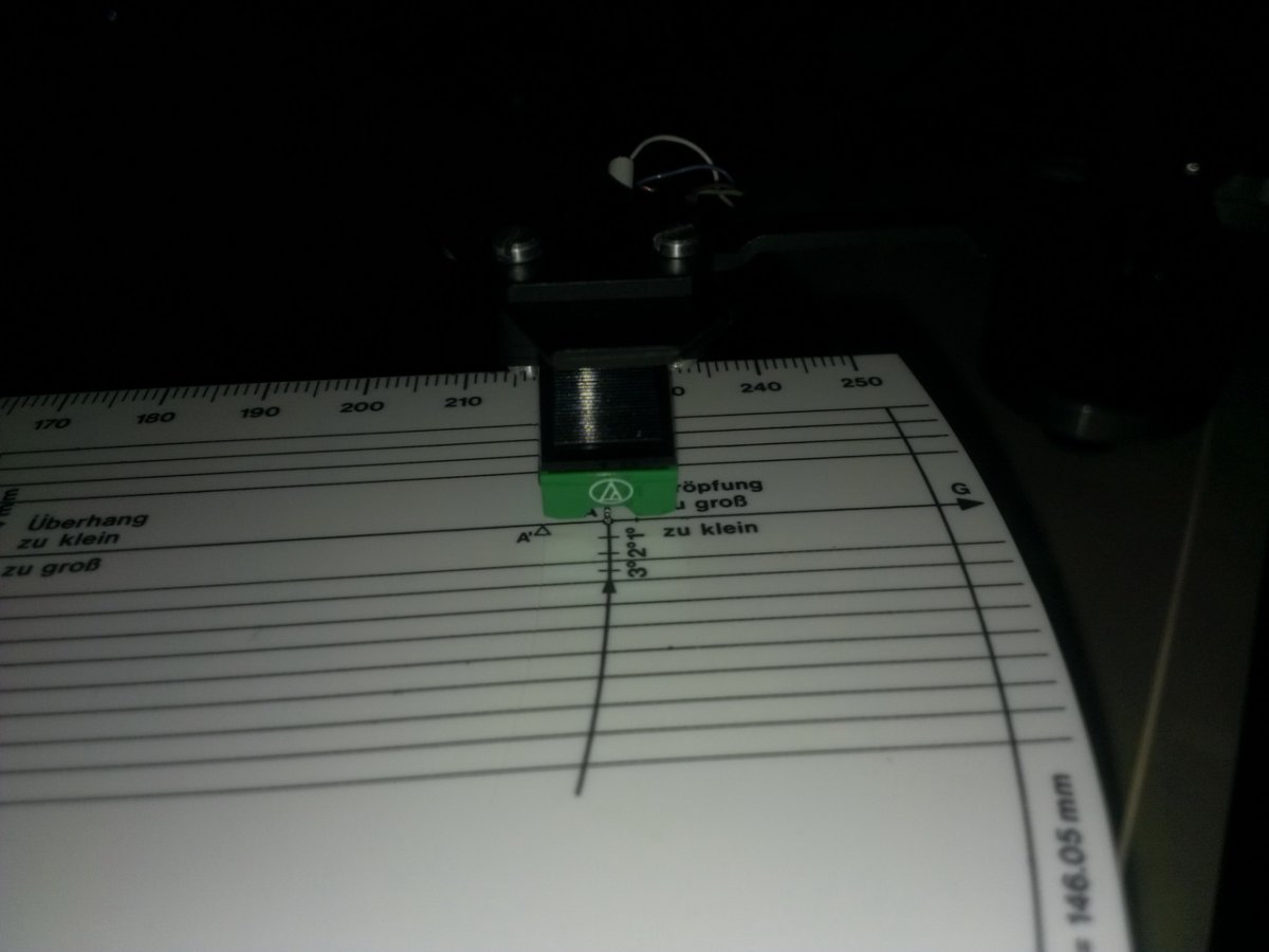

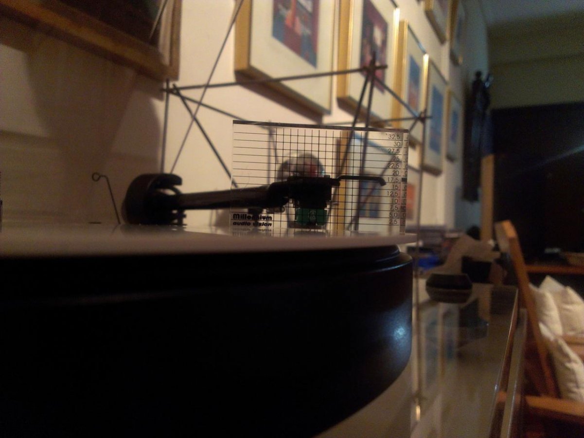

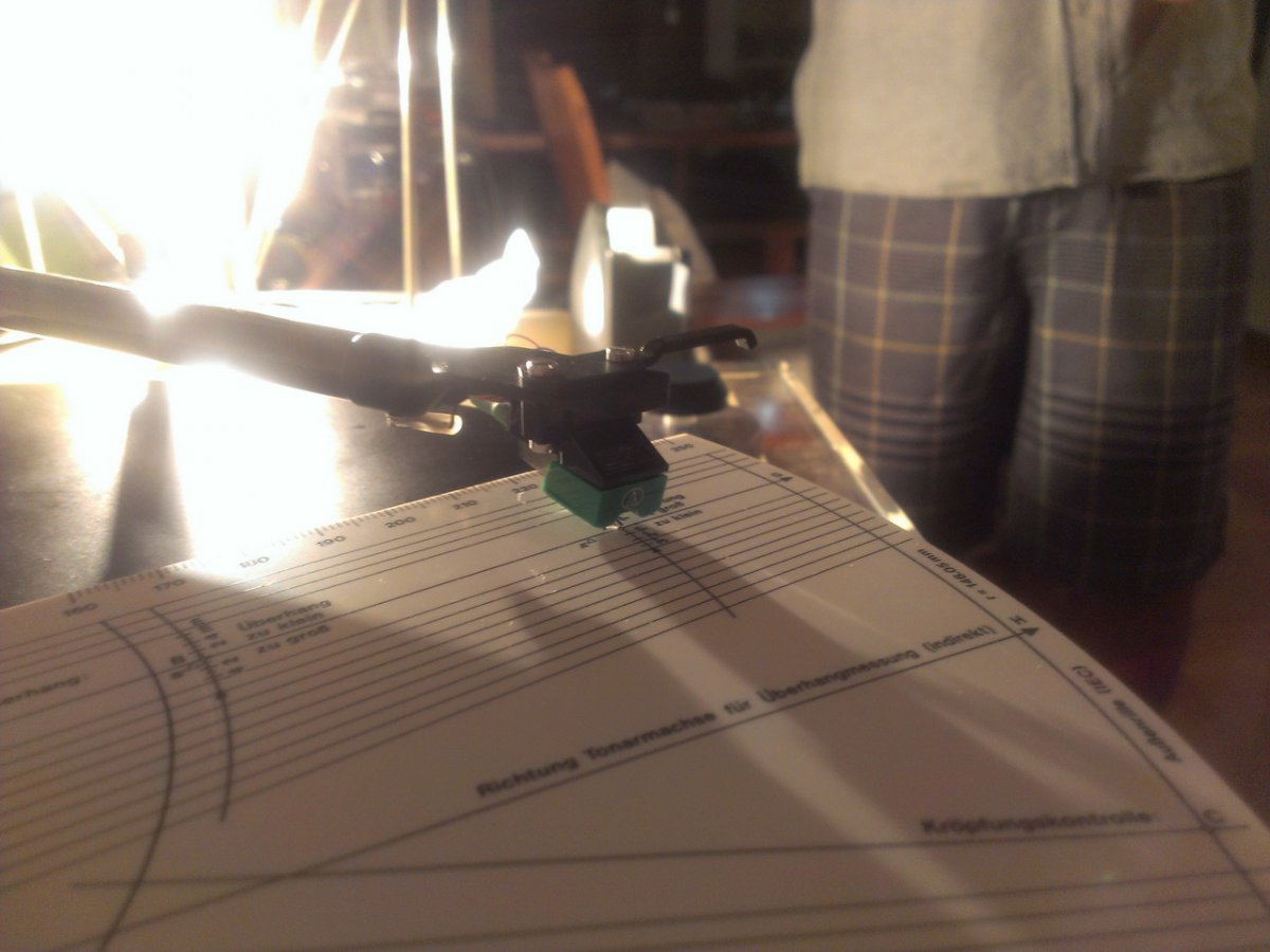

Χωρίς τα κατάλληλα εργαλεία, και ο καλύτερος μάστορας τα βρίσκει σκούρα.. Ευτυχώς ο PanMan διαθέτει και τα καλύτερα εργαλεία.
Εδώ το μοντάρισμα και ρύθμιση της (απαράδεκτης, για κλωτσιές, πλάκα-μου-κάνεις, κτλ) AT 95E:
..και εδώ η Ortofon από το Debute που επιτέλους έκανε το πικάπ να παίξει..
(οι φωτό κλασικά από κινητό, γιαυτό και το "καλλιτεχνικό" αποτέλεσμα :p)

Σοβαρά όμως, δεν ξέρω κατά πόσο είναι "συμβατή" με το συγκεκριμένο σύστημα πλατό-βραχίωνα. Έχει κάνει κανείς τις πράξεις;
Στην προκειμένη περίπτωση έπαιζε επιεικώς απαράδεκτα. Και κουφός το καταλάβαινε αμέσως.
Πρέπει να έρθεις να ακούσεις την δικιά μου... -bye-
μάλλον δεν βάλανε μπλουτακ τα παιδιά....:flipout:
έτσι εξηγείται.
Χρήστο έτσι που την μπαρδάκωσες άντε να καταλάβεις ότι είναι ΑΤ:a0210:
Μην βιάζεσαι να απαντήσεις έτσι...
Η κεφαλή για να παίξει σωστά πρέπει να ματσάρει αφενός με τον βραχίονα και να έχει την σωστή συχνότητα συντονισμού.
Αφετέρου πρέπει να έχει και το phono σωστά σεταρισμένο...
Αν δεν τα έχετε κάνει αυτά, δεν είναι έγκλημα, όπως επίσης δεν είναι έγκλημα να είμαι Hiendας πικαπόβιος (που δεν είμαι)...
Πρέπει να λέμε τα πράγματα με το όνομα τους...
Η κεφαλή ΔΕΝ ΤΑΙΡΙΑΞΕ ΣΤΟΝ ΒΡΑΧΙΟΝΑ και στπ σύστημα ενγένη... αυτό είναι...
Αν είναι για τα μπάζα, τότε δεν θα ήταν κάποιες ΜΜ της Clearaudio AudioTechnica AT95E που τις χρυσοπληρώνετε...
ΕΝ πάση περιπτώση καλορίζικα και καλοάκουστα και καλες ακροάσεις, αλλά για τα πικάπ καλό είναι να κάνεις παρέες με πικαπάδες και όχι με DACάδες... :flipout:
