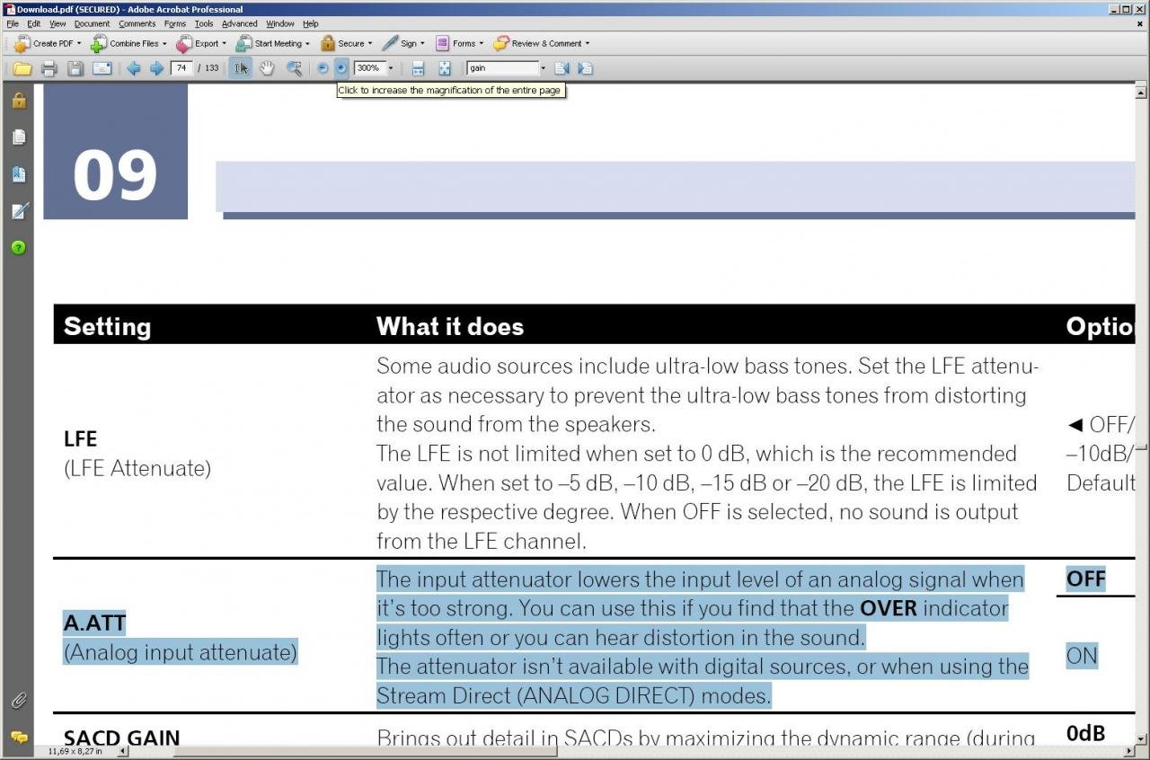

Aπ'οτι ειδα προχειρα , ο 86 εχει phono sensitivity 5mV/47K και line sensitivity 400mV/47K.
Δεν ειδα πουθενα αν μπορει να αλλαξει αυτο αλλα ισως να μην προσεξα καλα.
Ισως ανοητη η ερωτηση μου,αλλα την εξοδο του project την εχεις σε εισοδο line στον 86 σωστα;
Ναι, φυσικα σε line ειναι (btw δοκιμασα και την phono εισοδο για να δω αν εχει διαφορα ποιότητας από το project phono και οντως ειχε μεγαλη).
Η ρυθμιση ειναι αυτη:
Επειδη δεν γνωριζω καλα τον 86 , μπορεις να χρησιμοποιησεις line εισοδους (εκτος analog direct)και να μπορεις να χρησιμοποιησεις το attenuator?Aν ναι,δοκιμασε το.
Αν δεν μπορείς, ποιο το νόημα του / που θα είχε χρήση δλδ;
Δεν ξερω,αλλα απο το τι διαβαζω στην σελιδα που ανεβασες,δεν ειναι καθαρο.
Λεει οτι αν χρησιμοποιεις analog direct ( οπως εσυ αν καταλαβα καλα) τοτε μαλλον δεν μπορεις να χρησιμοποιησεις το attenuator.
Ομως οπως ειπα δεν γνωριζω το μηχανημα σου οποτε ισως κανω λαθος.
Analog Direct εννοει προφανως να μην γινεται ADC + DAC (αυτο που ειπα πριν).
Αλλιως δεν θα χε πουθενα εφαμογη αυτη η ρυθμιση.
