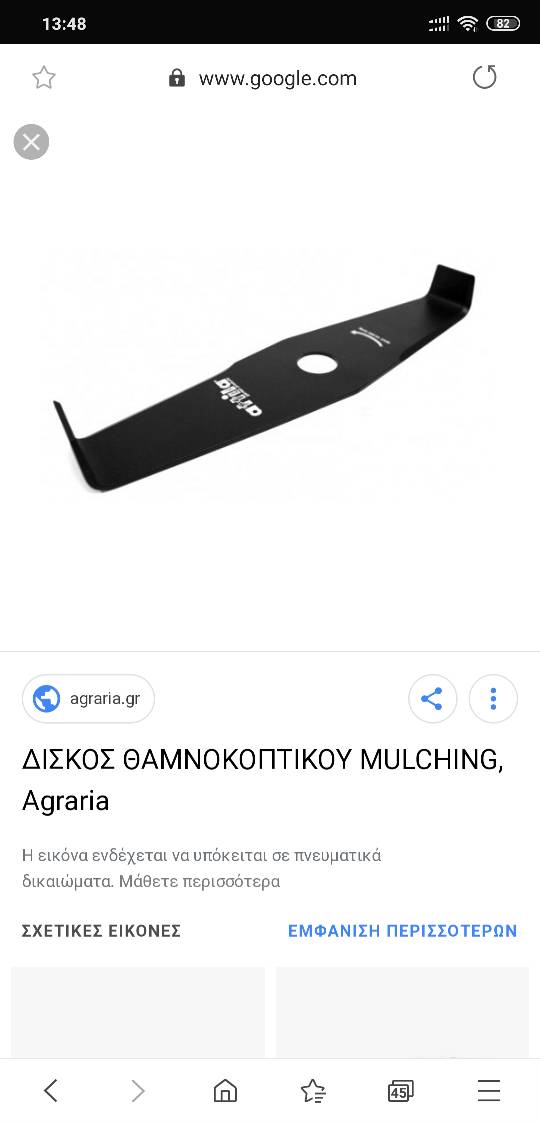

Πάρε ένα τέτοιο δίσκο φίλε, δεν αφήνει τίποτα
Η εικόνα είναι ενδεικτική, σαν σχέδιο να είναι σαν αυτόν

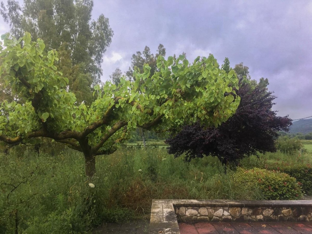

Δες τι βρήκα πριν 15 μέρες που ήμουν στο χωριό... Δεν μπαίνεις εκεί μέσα με μεσινέζα ούτε στα πιο τρελά σου όνειρα. Κι έχει και πολλά βάτα που έχουν 10 mm πάχος..
Ευτυχώς τα περισσότερα τα αναλαμβάνει το Kubota με τον καταστροφέα.

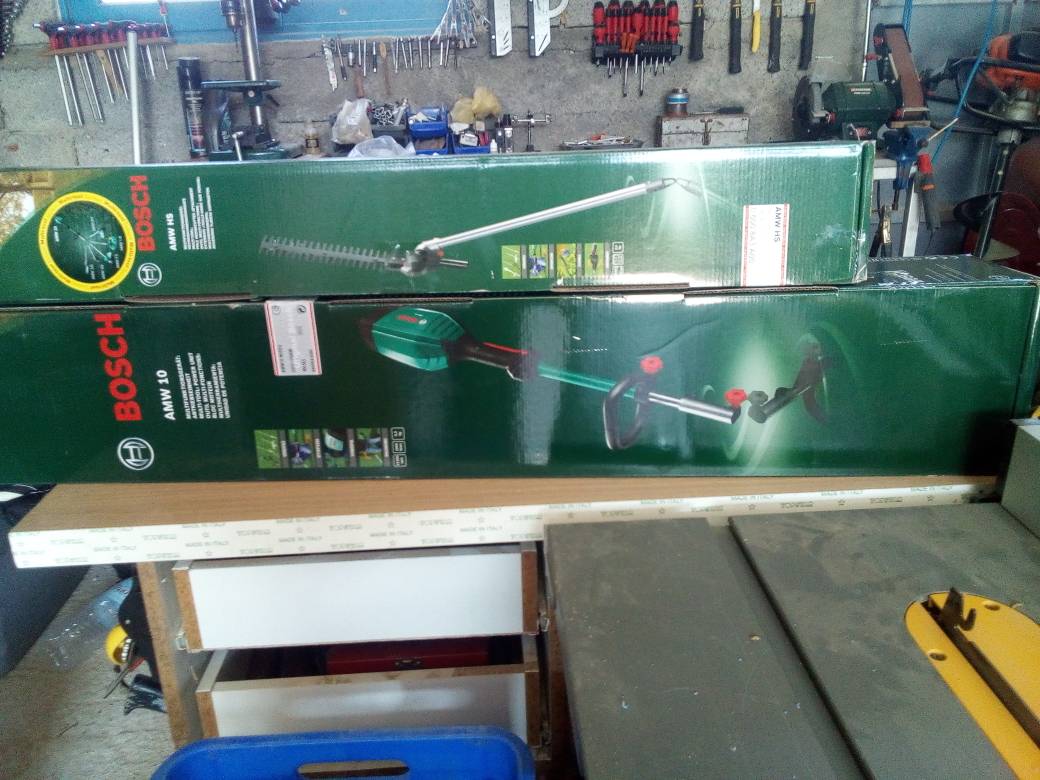

Σήμερα αποφασίστηκε και αγοράστηκε το Bosch δεν έχω αρκετές δουλειές που να απαιτείται κονταρομπουρντουροψαλιδο οπότε ξεκινάω με το Boschακι και σκοπεύω να επεκταθεί στο μέλον με βενζινοκινητήρα
