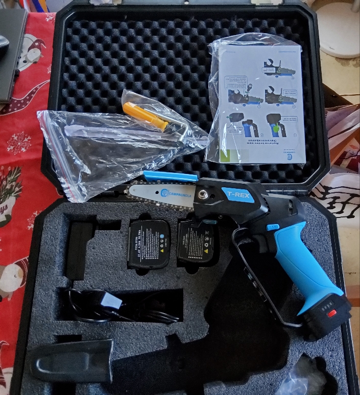

Προχώρησα τελικα στην αγορά του μίνι αλυσοπρίονο brushless 4" T-Rex της Campagnola ως δώρο στον εαυτό μου λόγω των ημερών.
Ήμουν ανάμεσα σε αυτό και το Zanon zp100. Ο τοπικός αντιπρόσωπος και των δύο εδώ μου πρότεινε το T-REX μιας και πρόκειται για ακριβώς ίδια προϊόντα με καλύτερη τιμή (514€ έναντι 659€). Το συγκεκριμένο μοντέλο, μου ανέφερε ότι έχει τρελή ζήτηση και μέχρι στιγμής δεν βγάζουν προβλήματα! Ένα άλλο θετικό είναι ότι η campagnola διαθέτει κι άλλα προϊόντα (κονταροπρίονο και ψαλίδι μπαταρίας) τα οποία τα διαθέτει solo σε αντίθεση με την zanon που τα πουλάει μαζί με μπαταρίες σε αρκετά τσιμπημένη τιμή.
Η συσκευασία του πολύ καλή. Περιλαμβάνει 2 μπαταρίες ιόντων λιθίου 25,2V (2.5Ah & 4 Ah), φορτιστή με 3πλή έξοδο, σετ συντήρησης και βαλιτσάκι μεταφοράς.
