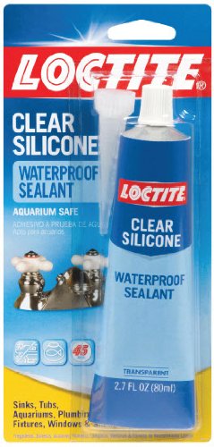

Σε ένα συντριβανάκι δαπέδου που έχω έχει τρυπήσει στο κάτω μέρος το δοχείο του νερού. η τρύπα/ες δεν είναι ορατές με το μάτι.
Μπορεί κάποια κόλλα να το στεγανοποιήσει ?

Εσύ μάλλον θέλεις κάποιο υλικό για να τοποθετηθεί εσωτερικά του δοχείου.Ίσως κάποιο στεγανωτικο που χρησιμοποιούν για μονώσεις.
Μια φωτογραφία θα βοηθούσε για να δούμε πως είναι η δεξαμενή και τι πρόσβαση έχει.
Re: Κόλες & Υλικά συγκόλησης
Σε καποια φαση χρησιμοποιουσα σιλικονουχα κολα loktite οταν ειχα ενυδρεια. Μαλλον θα κανει Γιαννη. Γενικα λεγονται waterproof sealants αν θες να το ψαξεις παραπανω.
http://www.loctiteproducts.com/p/cn...Loctite-Clear-Silicone-Waterproof-Sealant.htm

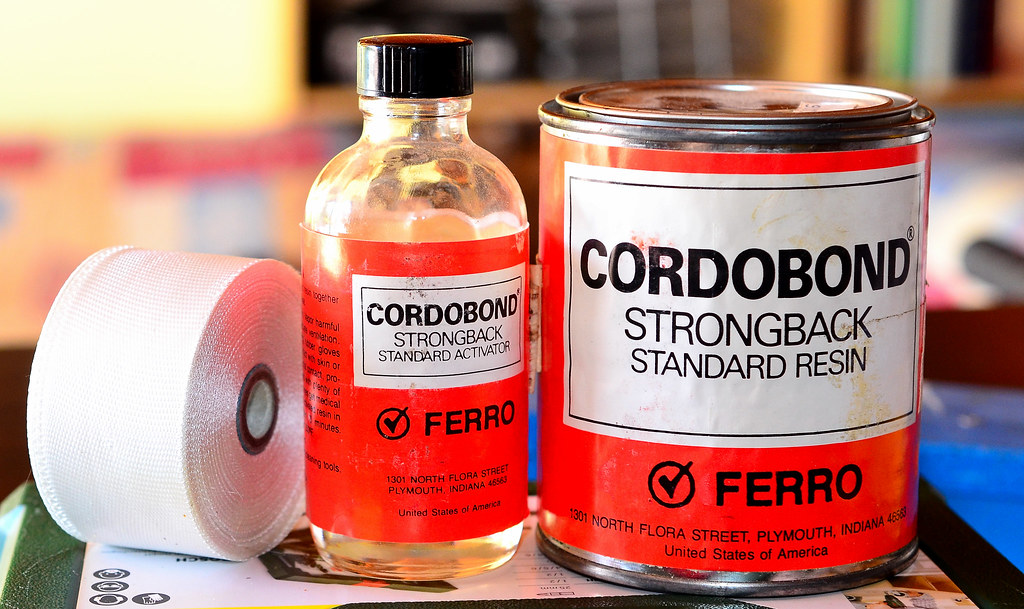

Εδω ειναι : Cordobond. Υπηρχε σε ολα τα καραβια απαραιτητως τουλαχιστον εως και 10 χρονια πριν. Γινεται σιδερο. Τρυπιεται και λιμαρεται κανονικα.
Τελευταια σοβαρη δουλεια, με την χρηση της υαλοταινιας, μπαλωσα χαλκοσωληνα νερου που εσταζε μεσα στον τοιχο. Ακομα η τρυπα στον τοιχο ειναι ανοιχτη (καλυμενη αριστοτεχνικα βεβαια..:) να τσεκαρω για τυχον διαρροη.
http://www.cordobond.com/index.html
