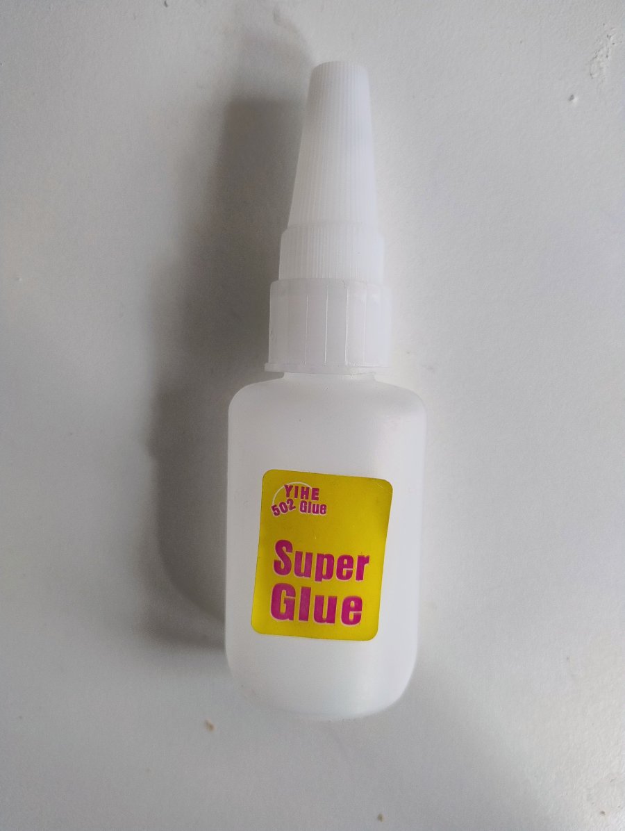

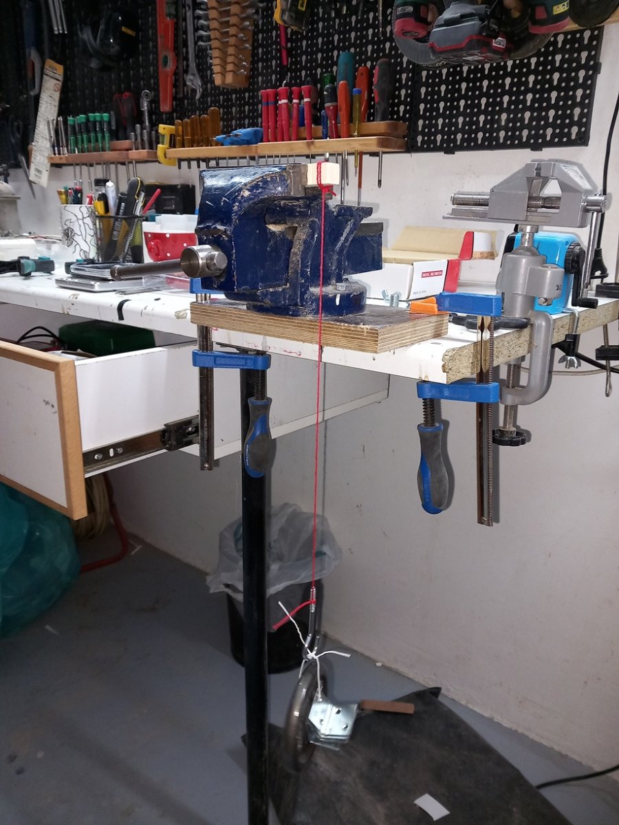

Είχα πάρει αυτήν την κόλλα στιγμής (λεπτόρευστη) πριν κάνα 2μηνο. Είχε καλές κριτικές και με 1,5€ τα 20γρ την λες και τσάμπα.
Με την πρώτη δοκιμή μου φάνηκε ότι δεν κολλάει καλά και την έβαλα στην άκρη.

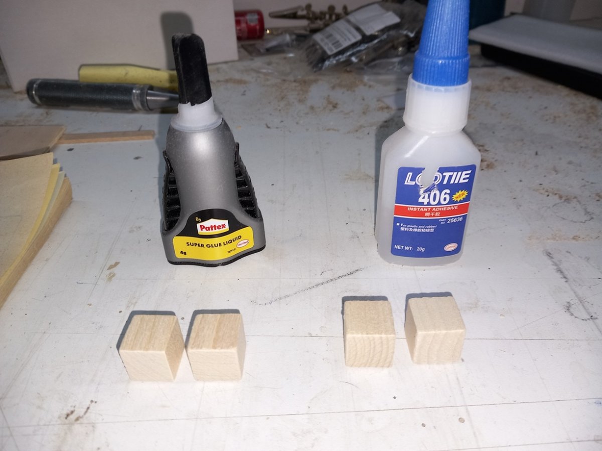

Σήμερα που βαριόμουνα έκανα ένα συγκριτικό με την αντίστοιχη Pattex που είναι η αγαπημένη μου λεπτόρευστη.

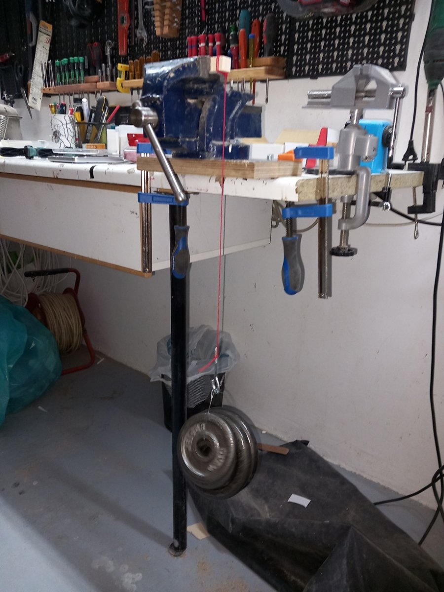

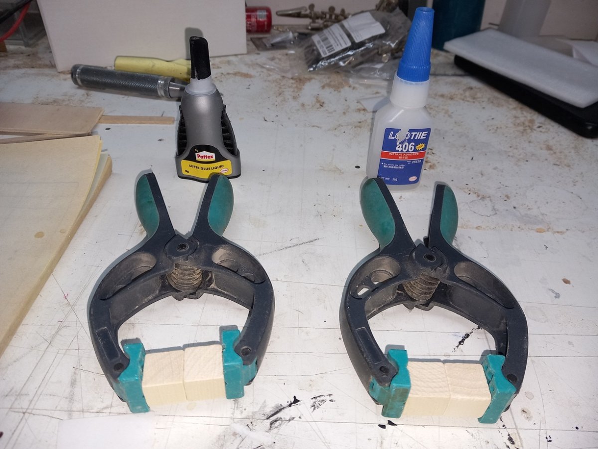

Μια σταγόνα κόλλα για να ενωθούν τα ξύλινα κυβάκια.
και μετά πιάσιμο το ένα κυβάκι στην μέγγενη και κρέμασμα βάρους στο άλλο
Τελικά ήθελε πολύ βάρος για να ξεκολλήσει οποιαδήποτε από τις δύο.
Αποτέλεσμα:
η Pattex άντεξε μέχρι τα 3,75 κιλά και ξεκόλλησε στην επόμενη δοκιμή στα 4,25κιλά
η κόλα της temu άντεξε μέχρι τα 3,50 κιλά και ξεκόλλησε στην επόμενη δοκιμή στα 3,75κιλά
Συμπέρασμα: αν και λιγότερο δυνατή από την Pattex κάνει μια χαρά την δουλειά της με το 1/5 του κόστους.
Να συμπληρώσω ότι στους δύο μήνες το μπουκάλι δεν έχει στομώσει ακόμα (συνηθισμένο πρόβλημα με τις κυανοακρυλικές)
Ενδιαφέρουσα η δοκιμή με τις κόλλες και τα αποτελέσματά της. Κάποιος "ψείρας" θα μπορούσε ίσως να ισχυριστεί ότι η Pattex παρέχει λίγο μεγαλύτερη"ανοχή ασφαλείας" από την κόλλα του Τemu, λαμβάνοντας υπόψη το κάπως μεγαλύτερο περιθώριο ασφαλείας (μισό κιλό αντί 250 γραμμαρίων) μέχρι τη στιγμή της αστοχίας (ψιλά γράμματα, προφανώς, αλλά λέμε τώρα...).
Έτσι είναι.
Για μένα το πιο ενδιαφέρον κομμάτι ήταν γενικά για τις κόλλες στιγμής, πόση δύναμη αντέχει μια μικρή σταγόνα. Στην αρχή κρέμασα 100 και 200 γραμμάρια περιμένοντας ότι τα ξύλα κάπου εκεί θα ξεκολλήσουν 😄
