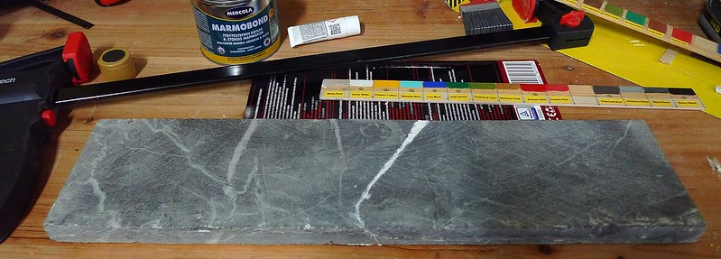

Οκ Δημητρη, θα κανω μια δοκιμη κολλησης μαρμαρων με μονταζοκολλα και την μαρμαροκολλα δυο συστατικων Μarmobond της Mercola, θα εχει ενδιαφερον.
Tα αποτελεσματα θα τα στειλω με pm σε εσενα και τον Κωστη, καθως απ'οτι φαινεται ειστε οι μονοι που ενδιαφερονται :))
Διαβασα οτι η κολλα θελει μια ωρα να στεγνωσει πληρως, οποτε κατεβηκα στο τριωρο να δω τι γινεται.
Πραγματικα το μαρμαρακι ειναι σαν να μην ειχε σπασει. Το κρατουσα απο την ακρη και το κουνουσα για να δοκιμασω την αντοχη του και παιδια πραγματικα ειναι πλεον ενα σωμα!!Την δοκιμη αντοχης βεβαια δεν θα την εκανα εαν δεν ειχα δυο τρια εξτρα παρομοια μαρμαρακια καβατζα.

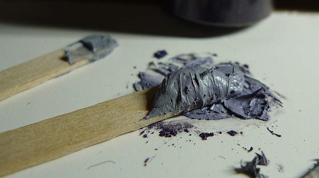

Κωστη, η απορια σου για την χρωστικη σε πουδρα/σκονη με εκανε να θυμηθω οτι εχω χρωστικη σε σκονη, αυτη που βαζω στην ρητινη, στο υγρο γυαλι!!
Ηταν η καταλληλη ευκαιρια λοιπον να δοκιμασω τις χρωστικες του υγρου γυαλιου που εχω, και σε μορφη σκονης και σε υγρη μορφη!!
Το αποτελεσμα θαυμασιο και με χρωστικες σκονης και με υγρη χρωστικη και με χρωστικη σε μορφη παστας. Δοκιμασα και τις 4 χρωστικες ρητινης που εχω.
Εδω η δοκιμη αναμιξης της ασπρης μαρμαροκολλας και μια απο τις κινεζικες χρωστικες σκονης για ρητινη.
Ηδη το μιγμα δοκιμαζεται στην πισω πλευρα του μαρμαρου που ειχα κολλησει προηγουμενως. Αλλα ειμαι σιγουρος για το αποτελεσμα.

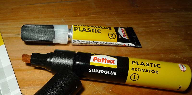

Ενα close-up για τον activator καταλυτη/ενεργοποιητη που ειναι σε μορφη μαρκαδορου και μυριζει νεφτι.

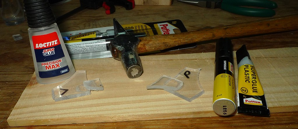

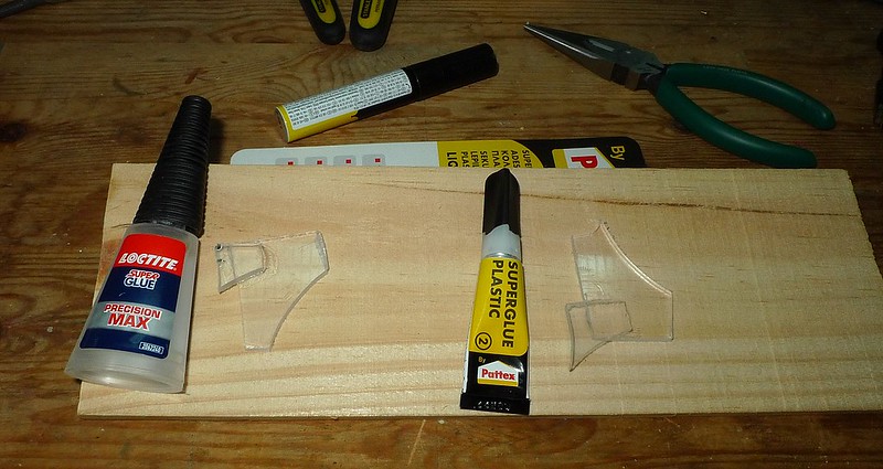

Εγινε δοκιμη της φτηνης κολλας για πλαστικα δυο συστατικων του Lidl σε plexiglass που ειναι λιγο δυσκολο υλικο για κολληση, ειδικα αν δεν αγριεψεις την επιφανεια του.
Ετσι απο περιεργεια, εβαλα και την καλυτερη κολλας στιγμης που εχω δοκιμασει εως τωρα, την Loctite που βλεπετε.
Η επιφανεια των κομματιων του πλέξι δεν τριφτηκε καθολου για να μην βελτιωθει η προσφυση και αφεθηκε γυαλιστερη για να δυσκολεψει το εργο της κολλας.
Η κυανοακρυλικη κολλα της Loctite αργησε πολυ να στεγνωσει πανω στο πλεξι. Οποτε αφησα την δοκιμη overnight για να την ξαναδω το σημερα το πρωι.
Σημερα το μεσημερακι που ξεμπερδεψα με κατι δουλειες στον κηπο, χτυπησα με το σφυρακι που βλεπετε τα δυο κολλημενα σετακια.
Το σετακι στα αριστερα με την Loctite ξεκολλησε με καποια δυσκολια, οχι πολυ ευκολα.
Το σετακι με την κολλα δυο συστατικων και ειδικη για πλαστικα που βγαζει το Lidl δεν ξεκολλαγε με τιποτα. Δεν χρειαστηκε να το σπασω για να καταλαβω οτι η κολλα δουλευει!

Ειναι προφανες οτι ο ενεργοποιητης, το σωληναριο που ειναι σαν μαρκαδορος, ενεργοποιει οντως την επιφανεια του πλαστικου για να μπορεσει να πιασει η κολλα.
Με αυτο το μαρκαδορακι/activator πρεπει να επαλειψεις και τις δυο επιφανειες προς κολληση. Επειτα λεει οτι πρεπει να το αφησεις να τραβηξει για δυο λεπτα. Μετα βαζεις την κολλα και πιεζεις για 30 δευτερολεπτα τα δυο μερη. That's it!!

Για την κολλα δυο συστατικων για τα πλαστικα που συζηταμε, μολις δοκιμασα το activator μαζι με μια αλλη κοινη κυανοακρυλικη και δουλευει μια χαρα.
Ομως δεν μπορεσα να βρω (ακομα) πουθενα activator μονο του που να ενεργοποιει τα πλαστικα για να κολλησουν με οποιαδηποτε κοινη κυανοακρυλικη κολλα.
Επισης βλεπω οτι η πιο ακριβη κολλα δυο συστατικων της Loctite (all plastics) κολλαει και teflon καθως και καποια αλλα λιγα πλαστικα που δεν κολλαει η Pattex του Λιντλ.
