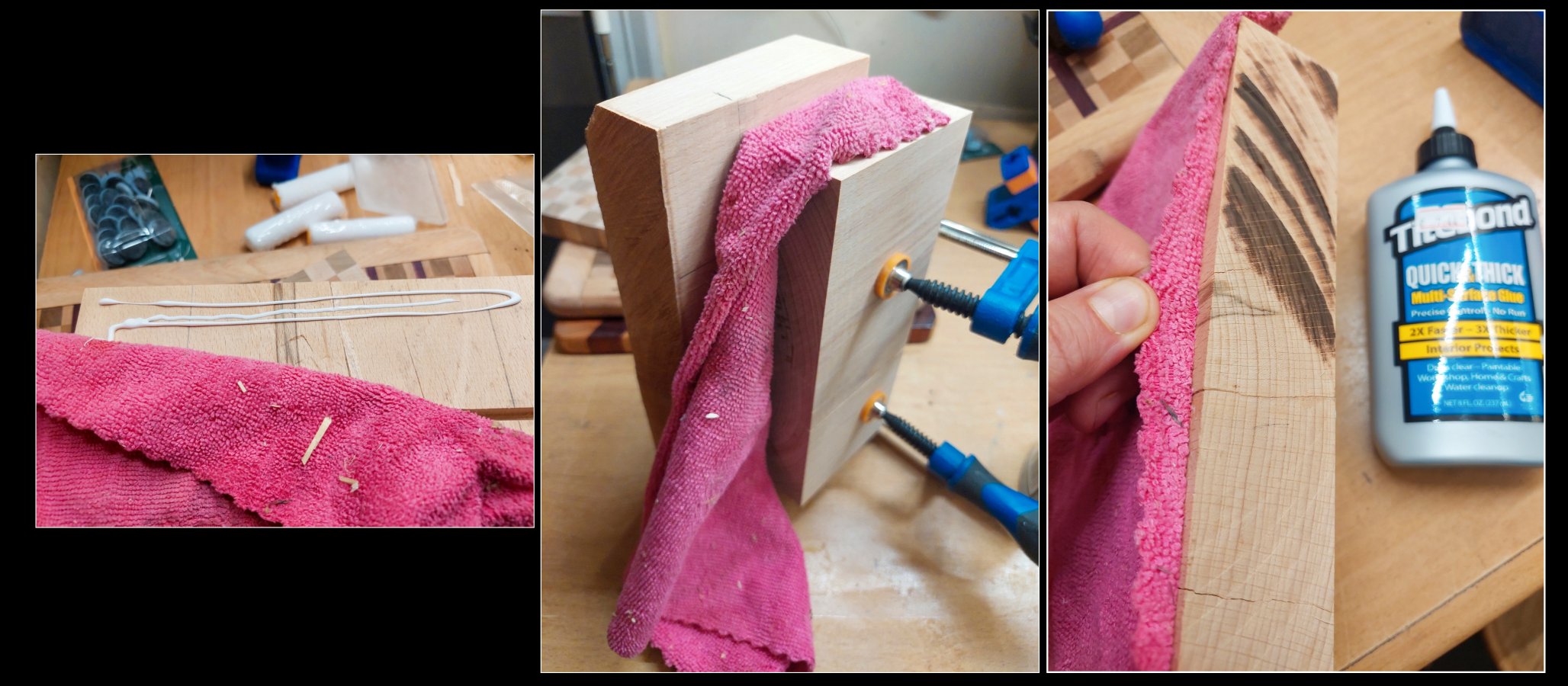

Έκανα ένα πείραμα:
Πήρα μια από αυτές τις φτηνές μικρές πετσέτες του Jumbo και την κόλλησα σε ένα ρετάλι οξιάς (έβαλα και ένα δεύτερο ρετάλι και πίεσα με σφιγκτήρες την πετσέτα μέχρι να στεγνώσει η κόλλα). Ήμουν σίγουρος πως δεν επρόκειτο να κολλήσει έτσι σπογγώδης που είναι η επιφάνεια της πετσέτας.
Το δοκίμασα πριν λίγο και δεν το πίστευα! o_O
Με όλη μου τη δύναμη, δεν κατάφερα να ξεκολλήσω την πετσέτα από το ξύλο! Με τίποτα.

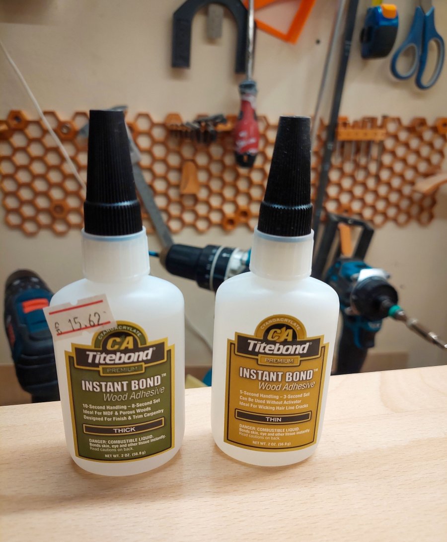

Η καλύτερη κολλα στιγμής που έχω ανακαλύψει - χάρη στο Μιχάλη - είναι η Loctite, αλλά αν και εξαιρετική, είναι εξωφρενικά ακριβή και έψαχνα μια εναλλακτική.
Τον τελευταίο καιρό, δοκίμασα τις αντίστοιχες της Titebond που είναι ... 12 φορές φτηνότερες! (y)
Η Loctite έρχεται στα 1768€ / kg, ενώ η Titebond στα 137€ / kg
κυκλοφορούν τέσσερις εκδόσεις: Από τη thin (που είναι σαν νερό, πολύ χρήσιμη για να τη ρίχνεις σε λεπτές ρωγμές), την Medium που είναι η κανονική, την Thick που είναι παχύρρευστη και δεν στάζει εύκολα, και την Gel. Μεγάλη ποικιλία για κάθε χρήση. Προς το παρόν έχω πάρει τη thin και την thick και είμαι καλυμμένος.
Είμαι πολύ ευχαριστημένος και για να είμαι ειλικρινής, δεν κατάλαβα και κάποια αξιοσημείωτη διαφορά από την Loctite.

Νικο, ποια ειναι πιο παχυρευστη η Titebond thick ή η Gel? Θα ηθελα να δοκιμασω σε καποια φαση την πιο παχυρευστη.
..... ποια ειναι πιο παχυρευστη η Titebond thick ή η Gel? Θα ηθελα να δοκιμασω σε καποια φαση την πιο παχυρευστη.
Δεν έχω δοκιμάσει την Gel, αλλά υποθέτω πως είναι η πιο παχύρρευστη.
Πάντως και η Thick είναι τόσο παχύρρευστη που αν βάλεις μια χοντρή σταγόνα σε μια επιφάνεια και την γυρίσεις κάθετα, με δυσκολία αρχίζει να κυλάει. Βασικά, μετακινείται λίγο, το πολύ 1cm, αλλά δεν τρέχει ποτέ προς τα κάτω. Ελπίζω να καταλαβαίνεις από αυτήν την περιγραφή. :)

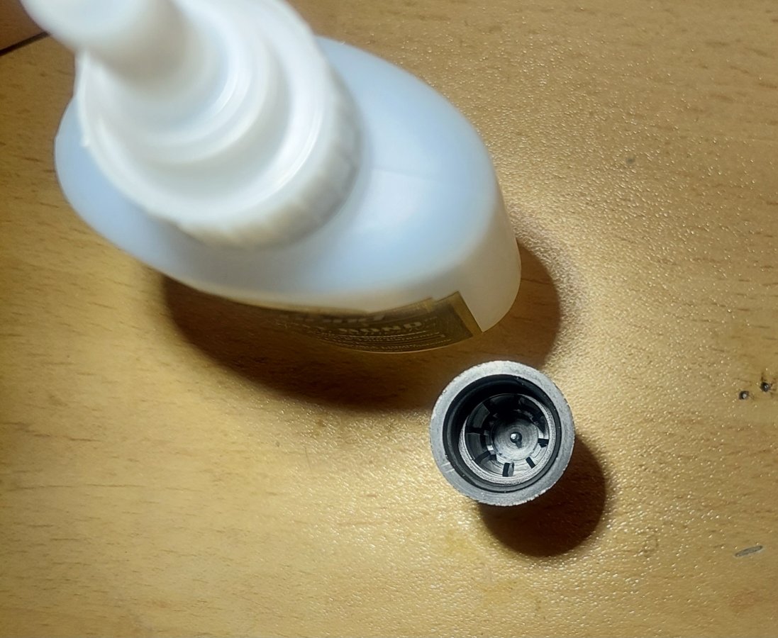

Επίσης, το καπάκι τους είναι πολύ φροντισμένο, και δεν ξέρω αν μπορείς να το διακρίνεις στη φωτογραφία, στο εσωτερικό τους έχουν μια μεταλλική ακίδα, η οποία πάει και χώνεται στο ακροφύσιο καθώς βιδώνεις το καπάκι, ακριβώς για να μην φράζουν.
Όμως δεν είμαι βέβαιος πως δεν φράζουν ποτέ καθώς τις χρησιμοποιώ μόλις λίγους μήνες.

Βλεπω οτι στο λινκ, στην περιγραφη καθε κολλας, την thick την κατατασουν σαν πιο παχυρευστη απο την Gel.
Η κυρια ομως διαφορα τους ειναι οτι η Gel εχει 30 δευτερολεπτα ανοιχτο χρονο ενω η Thick μολις 10 δευτερολεπτα που ειναι ιδανικος χρονος για παχυρευστη κολλα, τουλαχιστον για μενα.
Οποτε θα δοκιμασω την Thick.

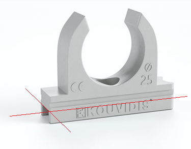

Παίδες, θέλω να κολλήσω στον τοίχο, σε πλακάκι αυτά τα πλαστικά στηρίγματα για σωλήνα πολυστρωματικό:
Λέω (για αν μην κάνω τρύπες στα πλακάκια του τοίχου) να τα κολλήσω με τη Saratoga (αυτή που έβαλες πιο πάνω Μιχάλη).
Ή με αυτή τη Logo (υποθέτω είναι ίδιες; ).
Τι λέτε, κάνουν ή να δοκιμάσω καμιά άλλη;
Σκοπεύω να τα κόψω όπως δείχνουν οι κόκκινες γραμμές ώστε να δημιουργηθεί επίπεδη επιφάνεια που θα κολλήσει πάνω στο πλακάκι.
