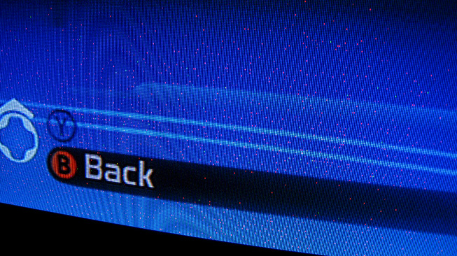

Το φαινόμενο είναι κάπως έτσι?
Ψάχνοντας λίγο βρήκα ότι μπορεί να είναι και σφάλμα οδήγησης του πάνελ (λάθος τάση). Θα σου συνιστούσα να επικοινωνήσεις με το κοντινότερο σέρβις της Panasonic και να την δουν ώστε να πάρεις υπεύθυνη απάντηση τι είναι και αν επισκευάζεται με λογικό κόστος.
Ναι, ετσι ειναι απλα εμενα δεν ειναι διασπαρτο σε ολη την οθονη. Σχηματιζει μια οριζοντια λωριδα, σαν παραλληλες γραμμες, συνολικου παχους (ή υψους) δυομιση εκατοστων και η οποια εκτεινεται απο την μια πλευρα της οθονης μεχρι την άλλη. Βρισκεται δε, περιπου εκει που λεει "Back" στην παραπανω φωτο ή λιγο ψηλοτερα.
