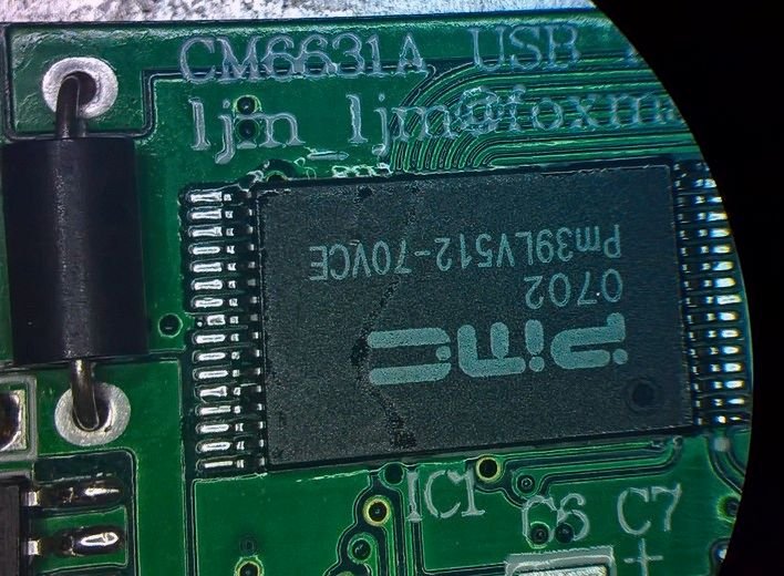

Μια φώτο μέσω του μικροσκοπίου δείχνει την ολοκληρωμένη εικόνα της διαδικασίας, με ένα μικρό γεφύρωμα στο άνω δεξί μέρος (προς τον κορμό του τσιπ) που μας ξέφυγε.
