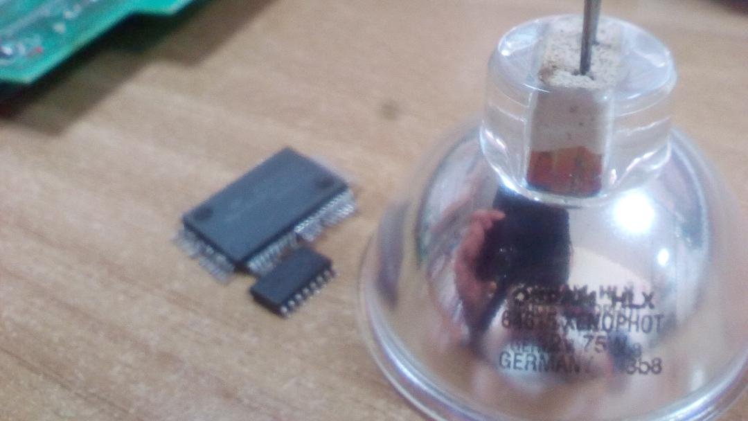

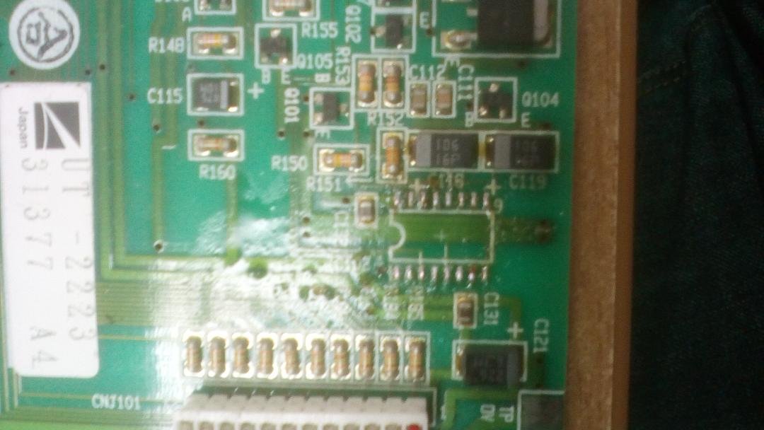

Για το θερμό, ενώ είναι της ίδιας εταιρίας με αυτό που χρησιμοποιώ, δεν ξέρω το συγκεκριμένο σε τι επίπεδο ποιότητας είναι και το τι μπορεί πράγματι να σου προσφέρει. Από την εμπειρία μου, το μόνο που μπορώ να σου πω είναι ότι χρειάζεσαι θερμό το οποίο να μπορεί και να μεταβάλλει τη θερμοκρασία αλλά και τη ροή του αέρα.

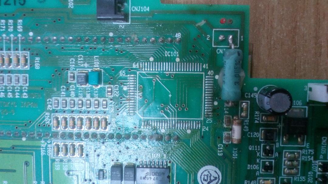

Και τα δύο είναι απαραίτητα και χρειάζονται ανά περίπτωση, για παράδειγμα μικρά 0603 εάν δεν έχεις χαμηλή ροή δεν κολλάνε αλλά πετάνε! Επίσης περιοχές που έχουν πολλαπλές στρώσεις στην πλακέτα θέλουν μεγαλύτερη θερμοκρασία και μπόλικο flux για να εισχωρήσεις στις οπές αλλά και να ζεσταθεί το pcb.

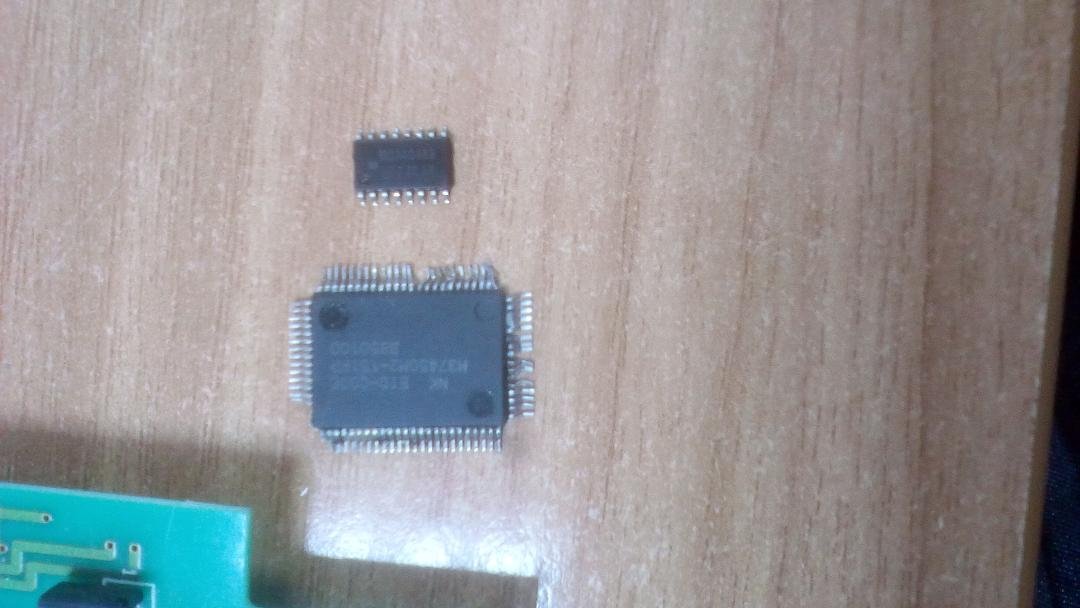

Ακόμη και στα τετράγωνα των 100pin, χρησιμοποιώ την ίδια τεχνική του τραβήγματος, κολλάω τυχαία και με βραχυκυκλώματα της δύο διαγώνιες γωνίες, τραβηχτό την κάθε πλευρά με μπόλικο flux και κατόπιν έλεγχο και επιδιόρθωση τοπικά με φαρδύ κολλητήρι, σχεδόν όλες οι λεπτές μύτες του σταθμού μου είναι αχρησιμοποίητες.
