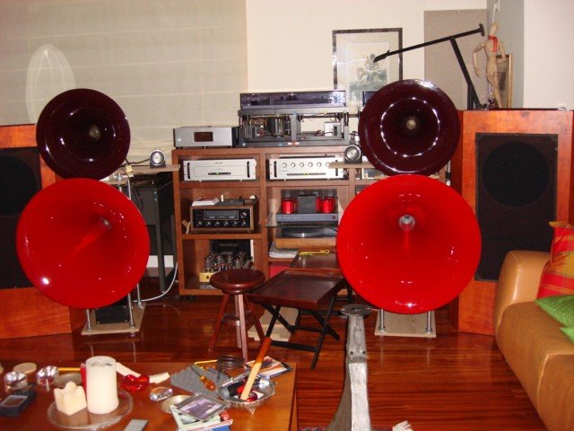

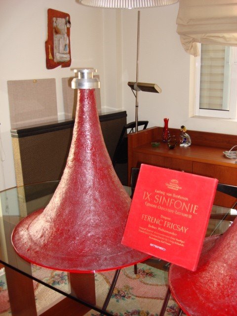

Επιτελους εφτασαν και αρχιζω τη τοποθετηση τους και μετα ακροαση.

Καλοάκουστες!
Ωστόσο,δεν θα θέλουν και τον χρόνο τους να στρώσουν;
Δεν αντεχα να περιμενω,προχειρη τοποθετηση και voila.Κατ'αρχη καλλιτερο μπασο αλλα, στη θεση οπως τη βλεπετε,μικρες κινησεις του ακροατη δεξια-αριστερα αλλαζουν τη στερ. εικονα αισθητα περισσοτερο απο πριν.Γιατι??
Παντος η τελικη τους θεση θα ειναι στο ραφι κατω απο τις ΜεσΨιλες.

Το χωνί δεν στρώνει. Τα drivers είναι αυτά που χρησιμοποιούσε ο Γιώργος και πριν στις μαμά RCA κόρνες.

Γιώργο, η διασπορά της tractrix είναι η χειρότερη απ όλες. Η παλιά RCA είχε πολύ μεγαλύτερη (διασπορά) τουλάχιστον τον οριζόντιο άξονα. Τα χρόνια τα παλιά -και καλά- έκαναν αγώνα για την διασπορά και φυσικά όχι για οικιακή αναπαραγωγή αλλά για την κάλυψη χώρων (σινεμά, θεάτρων).
Ενα μεγάλο μειονέκτημα για τις κόρνες -για μένα είναι πλεονέκτημα- είναι αυτή ακριβώς η κατευθυντικότητα και ειδικά της tractrix.
Το βλέπω σαγρέ,θέλει κι αυτό στρώσιμο με ψιλό γιαλόχαρτο.
Re: Απάντηση: Re: Απάντηση: ΚΟΡΝΕΣ...
:flipout:
Αυτό είναι απο ξω. Καλό κάνει.
Απο μέσα που κυλάει η εσωτερικότητα της υφής είναι γυαλιστερότατον.

Μανωλη το σκευτηκα οτι ειναι οπως το λες αλλα λογικα η κατευθηντικοτητα των μεσ/χαμηλων δεν θα επρεπε να ειναι λιγοτερο κρισημη η ευαισθητη ?

Στο σημείο που είναι το cross μάλλον για καθαρή μεσαία μιλάμε. Και η δικιά μου που είναι ~250ΗΖ σκοπεύει σαν laser. Σε μετρήσεις δείχνει φοβερή διαφοροποίηση ακόμα και σε 30 μοίρες. Πράγμα που δεν κάνει η 511 που έχει σχεδιαστεί για την μέγιστη διασπορά.

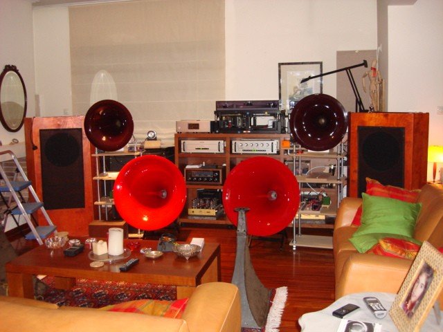

Καπως ετσι διαμορφωθηκε η κατασταση,για οποιον ενδιαφερεται.
