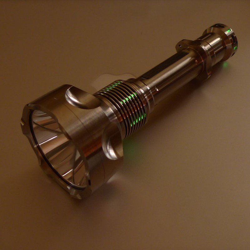

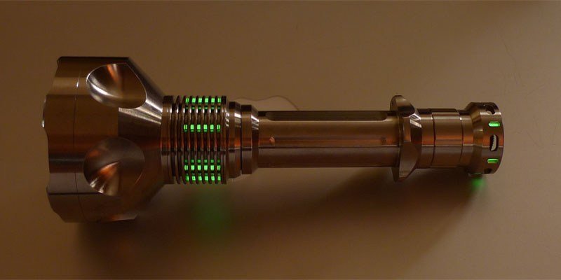

Χιώτη άσε , βγάζει και μεγάλα .... αυτό είναι λίγους μήνες πρίν , έφυγαν σα ζεστό ψωμί !!!
* 58mmx155mm
* 2.8 amp/280ma two mode driver with memory
* Cree XM-L T6-3C
* 18650 (provisional 2xcr123 support)
* E series compatible
* Spring loaded contacts
* Fully potted driver cavity
* McClicky switch w/ LOTC
* 6 2x12mm tritium tubes in the cooling fin
* 6 1.5x6mm trits in the tailcap
* 6 tritium electronic switch also available
* 20 available estimated shipping early April
Price:
$999.99 USD including shipping via EMS
$15.00 per 2x12mm trit installed
$8.50 per 1.5x6mm trit installed
$110.00 for titanium 6 trit electronic switch
Re: Veleno Designs - Quantum DD-D2-Ti
Mπρουτζινο ε?!! Εντυπωσιακο και ακριβο αλλα τουλαχιστον εχει free shipping :-)
Τα μικρα ομως μου αρεσουν περισσοτερο. Μπορεις και να τα εχεις μαζι σου.
ΤΙΤΑΝΙΟ το καλύτερο κράμα . Ναι τα μικρά είναι μπιζουδάκια.
