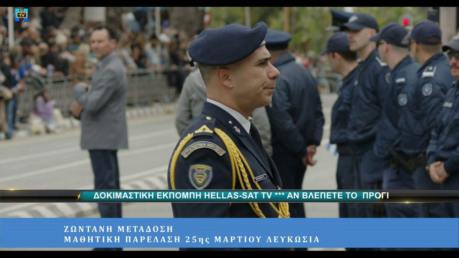

Καλησπέρα, προσπαθώ να κατεβάσω τα κυπριακά κανάλια στις συχνότητες 11761 και 11778. Βάζω PLS Code: 242133, βρίσκει σήμα οκ, ΑΛΛΑ, κάνω σάρωση και δεν βρίσκει κανένα κανάλι.. Γιατι; (edision proton s2)
Στις συγκεκριμένες συχνότητες ούτε ο VU zero4k βρίσκει κάποιο κανάλι.
Εγώ είχα προσπαθήσει να βρω το HTV 4K με τα στοιχεία που δίνει το King of Sat.

Δεν είναι μόνο το PLS. Οι συχνότητες αυτές είναι επιπλέον T2-MI. Δεν ξέρω αν οι συγκεκριμένοι δέκτες μπορούν να πιάσουν T2-MI. Αν όχι, θα βλέπουν μόνο ένα data stream και όχι τηλεοπτικά κανάλια.
Δηλαδή μπορεί να παίζει ρολο και επειδή ειναι σε δοκιμαστικό στάδιο;; Θα χρειαστώ αλλαγή δέκτη;
(με τον edision proton s2 ξανα είχα θέματα σχετικά με άλλα κανάλια που προσπαθούσα να ξεκλειδώσω με PLS)
Δοκίμασε αν πιάνεις τα βουλγάρικα στις 16Ε 12537 V 13910 που είναι μόνο PLS 210115 αλλά δεν είναι Τ2-ΜΙ. Ή το μπουκέτο Vidi στις 16Ε 11402 V 17500 που είναι μόνο T2-MI χωρίς PLS.
