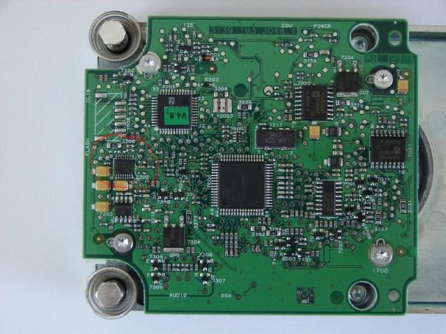

Βρήκα κάτι έτοιμο για buffer με την 5670 για την έξοδο του μηχανισμού cd-pro2lf.Ανεβάζω το σχέδιο για να το δούμε λιγάκι γιατί δεν το πολυκατάλαβα.

Έχεις κάτι να προτείνεις για την έξοδο του μηχανισμού,θα βοηθούσε πάρα πολύ.Κάποιο σχηματικό.

Και πως πετιούνται οι τελεστικοι(τελεστικος ts462) από τον μηχανισμό;Πως κάνεις το μετατροπέα i/v στο cd-pro2lf;
Βρες το data sheet του d/a που έχει ο μηχανισμός. Παίρνεις την έξοδο ρεύματος και την πας σε αντίσταση και μετά σε ένα srpp πχ.
Το έχω κάνει σε καμιά κατοσταρια cd και το αποτέλεσμα ήταν πάντα τρομερό. Όχι όμως στον μηχανισμό σου .
Δες εδώ για καμιά ιδέα
www.lampizator.eu/
Στρατηγε μου, το λεγαμενο τσιπακι ειναι voltage output και ως εκ τουτου, δεν θελει I/V σταδιο. Το μονο που θελει ειναι ενα λοου πας φιλτρο...
εαν εχει μονο voltage out ενταξ .αν ομως εχει και I out τοτε πρεπει να απενεργ την U και να το κανεις με Ι/V.
ποιον dac εχει?
και μονο υ να εχει παλι λει η λαμπα
