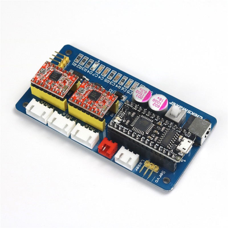

https://www.banggood.com/EleksMaker...435710.html?rmmds=mywishlist&cur_warehouse=CN

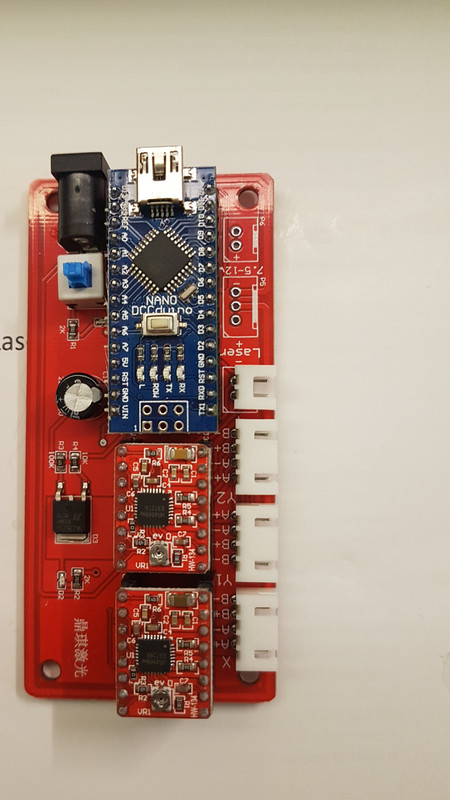

Και η πλακετα του αυτη:
Και η πλακετα του μπαμπη που την δεχεται ειναι αυτη:
Καλημέρα . Αν όντως αυτή είναι η πλακέτα του , όχι . Δεν έχουν υποδοχή για servo μοτέρ . Αν σου έρθει με το καλό και έχει άλλη πλακέτα το συζητάμε γιατί μετά είναι και θέμα software .
Είναι ένα Arduino nano με δύο drivers και απλά αλλάζουν την υλοποίηση του shield που κάθονται όλα . Δηλαδή αν βρούμε το shield μόνο μπορεί να κάνει και 3-4 και να κρατήσεις όλα τα υπόλοιπα και να τα κουμπωσεις επάνω .
Θελουμε μια μικρη βοηθεια απο τον Μπαμπη. Το εξαρτημα εχει μια υποδοχη πανω στην πλακετα. Το ενα δινει 5volt το αλλο ειναι η γειωση και το αλλο ειναι το pin που αντιστοιχει σε καποιο Pin στο arduino nano. Αν μας το βρει στην δικια του πλακετα ισως με "πατεντα" και λιγο κολλητηρι , το εφαρμοσουμε πανω και στην δικια σου.
ρε Κυρ αλλη φωτο εχει στο banggood και αλλη εβαλες εσυ
εκει που εχει αναμονη για το 3πινο JST ισως ειναι εξοδος για servo, που θες.
Μια αλλη λεπτομερεια που παρατηρησα ειναι οτι η πλακετα σου ελεγχει την ενταση του laser μονο μεσω της τροφοδοσιας του και οχι με ttl/pwm που εχει το mana του Μπαμπη. Εαν αναβαθμισεις καποια στιγμη το leser θα πρεπει να το προσεξεις αυτο.

Ας έρθει και βλέπουμε ποια θα φοράει . Μετά με ένα πολύμετρο μπορεί να δει αν όντως εκεί που έχει αναμονή πηγαίνει κάποιο pin από το Arduino ρεύμα και γείωση . Μετά είναι πολύ εύκολα τα πράγματα .
