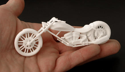

Καλλιτεχνημα με πλαστικο? ... δεν μου βγαινει
Εκανε 2 ωρες με infill 20% γιατι τρεχω ενα καλο προφιλ που σεταρα προσφατα, και το τελικο αποτελεσμα δεν εχει κανενα προβλημα.
Με αλλο κοντινο σε ρυθμισεις προφιλ θα κερδιζα μονο 10 λεπτα αλλα ισως υπηρχαν προβληματακια.

αυτο εχει πολυ support που σημαινει και αρκετη υπομονη για τριψιματακια ωστε να σου βγει λειο σαν της φωτο
Re: Απάντηση: 3D Printers, CNC & Laser Engravers.
λες να πηδησει πιστες και να αγορασει resin !
Γιατί όχι! :firstprize:
Μπορεί αλήθεια να βγει από FDM τέτοια εκτύπωση;
ναι μπορει να βγει απο fdm με πολυ καλο νημα, καλο σχεδιο, καλο hot end ... με υπομονη στην αφαιρεση του support και τριψιμο
