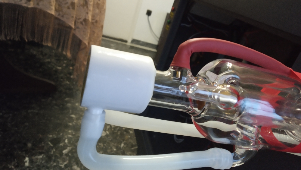

Καλορίζικο το "χορταστικό" σου εργαλείο.
Η φωτογραφία στο σαλόνι με γύρισε πίσω στα παιδικά μου χρόνια που τότε στα σπίτια δέσποζε μια σόμπα, έτσι και το μηχάνημα σου :D
Αυτές είναι παραλαβές... Γέμισε ο τόπος.
Ελπίζω να βγάλεις γρήγορα άκρη με το μηχάνημα Γιώργο για να βλέπουμε τα έργα σου.

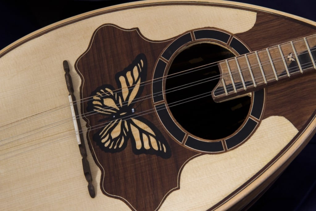

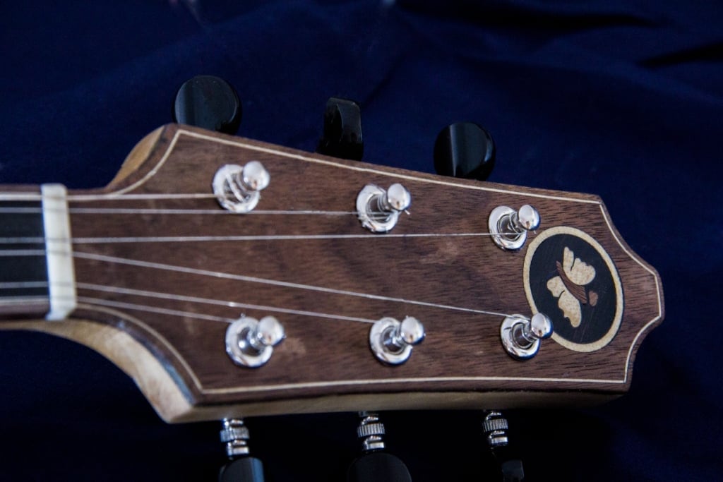

Να σας δείξω την πρώτη μου κατασκευη (με ξένο laser όμως)
Είναι η παρακάτω
(ουσιαστηκα το σχέδιο έκανα και εδωσα οδηγίες πως ήθελα να κοπούν τα ξυλα)
Ο ιδιοκτήτης πατησε το κουμπί
Αυτο που πρεπει να διορθωθεί είναι το κενο που δημιουργείται ότι γίνεται η ενωση των ξυλων
Το λειζερ αφαιρει ενα πολυ μικρού πάχος (πχ 0,2 χιλιοστά) υλικό.
Εχω δει οτι σε προγραμματα για laser υπαρχει η επιλογή kerf που ορίζεις ουσιαστικα το ενα υλικο να κοπεί ελαχιστα μεγαλυτερο για να ταιριάξει απόλυτα)
Επίσης να καταλάβω πόσο πρεπει να αφαιρώ ώστε τα φιλέτα να ταιριαζουν σωστα (με ταλαιπώρησαν πολύ στην συναρμολόγηση)
Χρησιμοποιήθηκαν ξυλα παχους περίπου 2χιλιοστών (καρυδιά, κελεμπέκι, έβενος) και όστρακο για τα μάτια το οποιο δεν κοπηκε σε laser ομως
Αυτός είναι ο λόγος που αγοραστηκε το laser.
Αλλα θα γίνουν φυσικα και αλλα...

Αν αυτό είναι το πρώτο σου έργο George φαντάζομαι τι θα είναι τα υπόλοιπα.
Αν και δεν έχω καταλάβει ακριβώς τι έκανες στο laser...
Τις παραστάσεις έκοψες; Γιατί, αν κατάλαβα καλά, καπλαμάδες έκοψες. Τα 2 χιλιοστά καπλαμάς είναι.
Το υπόλοιπο όργανο; Σκάφος, μανίκι κλπ; Εσύ τα έφτιαξες;
Ολο το οργανο εφτιαξα
Στο λειζερ κοπηκαν οι φιγουρες
Ειναι απο ξυλο που το κατεβασα στα 2 χιλιοστα. Οχι απο αγορασμενο καπλαμα. Καπλαμας ηταν μονο τα φιλετακια.
Φιλος πιο προχωρημενος σε οργανοποιια και λειζερ τις κανει πλεον απο καπλαμα 0.6 του χιλιοστου. Αλλα εκει θελει εμπειρια και ακριβεια γιατι δε μπορεις να τριψεις πολυ

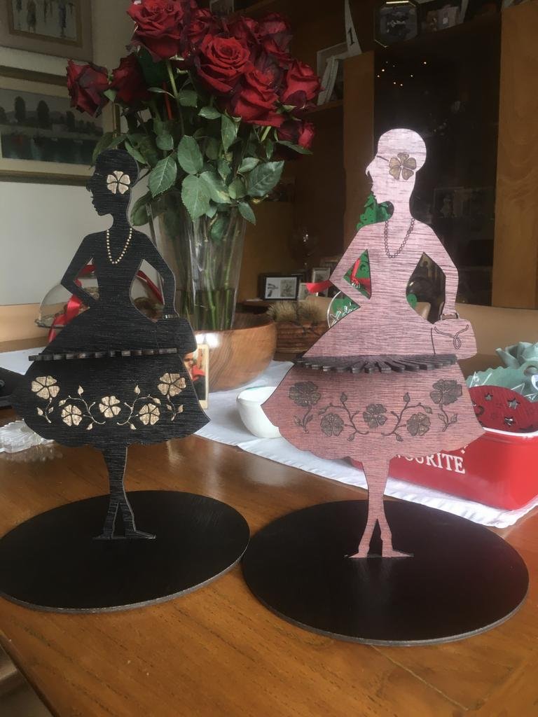

Εν τω μεταξύ εγώ, μετά από λαική απαίτηση προσπαθώ να εξελίσσω τις τεχνικές μου.
Εδώ μέσα, στους εργαλειάκηδες, δεν υπάρχουν τίτλοι κα διαχωρισμοί, (σχεδόν) κανένας δεν με αποκαλεί έτσι.
Αυτά τα κάνετε εσείς οι παλιοί, οι παλιο-χαϊεντάδες... :eviltongue:
Εγώ, όπως είδες, το night light της Πανάθας στο ετοίμασα. Τώρα πότε θα το πάρεις.... Άγνωστο.
Σοβαρα καταπληκτικε μου Μπαμπη;:drool1:
Για βαλε φωτο!
