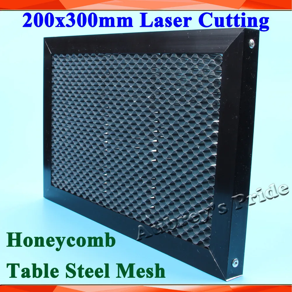

Για κοπες με λειζερ ειναι απαραιτητη μια βαση για να τοποθετεις το ξυλο προς κοπη η οποια θα προστατευει το τραπεζι αλλα και για να μην μειωθουν τα σημαδια καψιματος κατα την εξοδο της ακτινας. To ιδανικο προιον ειναι ενα honeycomb cutting board το οποιο θα το αγορασω αν χρειαστει να αναβαθμισω το λειζερ σε 40w η παραπανω. Εδω το λινκ απο το banggood.
Προς το παρον μετετρεψα μια σχαρα με ποδαρακια σε μια τετοια βαση η οποια σχαρα ειναι σε ιδανικες διαστασεις για την περιπτωση.
Το μονο που εκανα ηταν να χαραξω με ενα μεταλλικο δισκακι ολα τα σιδερα της σχαρας ωστε να μην γλυστραει το αντικειμενο που κοβεται.
Να πω σε αυτο το σημειο οτι με το Λεϊζερ δεν μπορεσα να κοψω κ/π 3μμ με μια περασια στο 100% της ισχυος.
Ομως κοπηκε με δυο περασματα σχεδον τελεια στο 80% της ισχυος, καθως λιγα σημεια δεν ειχαν καει/κοπει 100%.
Νομιζω οτι στο 90% της ισχυος θα κοπει μια χαρα και χωρις σημαδια το κοντρα πλακε των 3μμ.
Θα το δοκιμασω οπωσδηποτε και με 4-5 περασματα σε κοντρα πλακε 4μμ που ειμαι σιγουρος οτι θα το κοψει αλλα να δουμε αν θα αφησει σημαδια καψιματος που δεν μπορουν να σβηστουν με λιγο γυαλοχαρταρισμα.
Reactions: KOSSTV and panoss1
Μας έβγαλες τα συκώτια… 😂
Αυτή η σχάρα θα σου δημιουργήσει πρόβλημα.
Η ακτίνα του laser, όταν θα περάσει το ξύλο, θα αντανακλά στο μέταλλο και θα σου δημιουργεί σημάδια στην πίσω πλευρά.
Αυτό είναι ιδιαίτετα έντονο, και ενοχλητικό, κυρίως στα plexi glass που η πίσω πλευρά φαίνεται.
Ειναι πιθανο να υπαρξει καποια ενοχλητικη αντανακλαση, αλλα τα σιδερακια πλεον δεν ειναι 'καθρεπτης' αφου εχουν χαραχτει.
Μπορει ομως να περαστουν γρηγορα με ενα τριβειο για να χαθει και η εναπομεινασα γυαλαδα που υπαρχει σε καποια σημεια.
