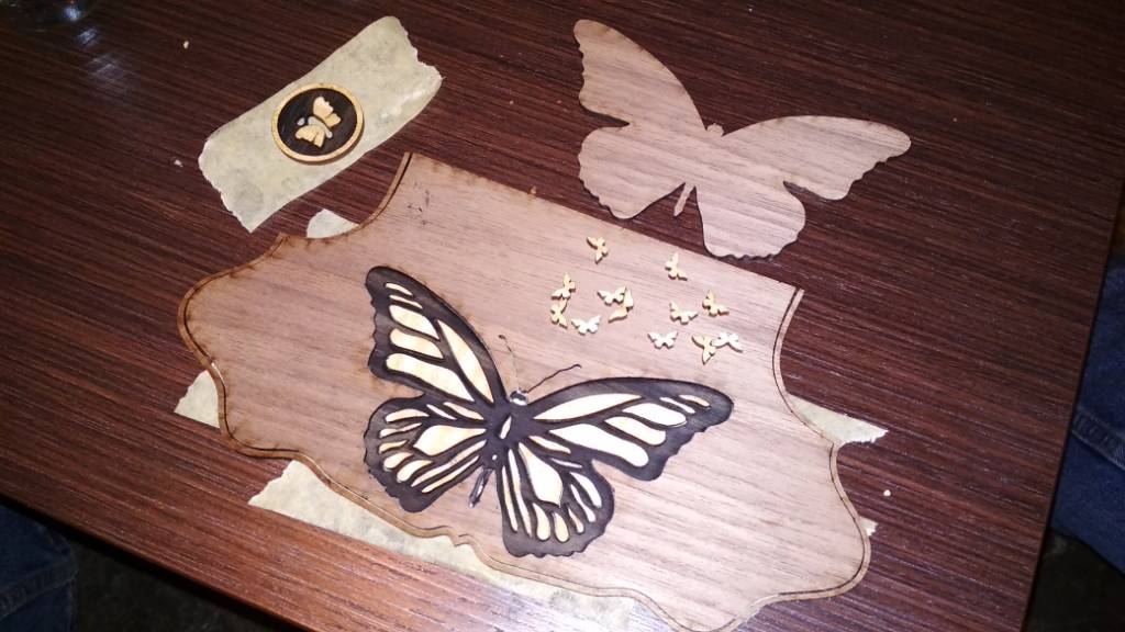

Επειδη θελω να κανω inlay κοβω δυο ξυλα και βαζω το ενα μεσα στο αλλο. Οποτε πρεπει το υλικο που αφαιρειται να είναι πολυ λίγο. Δειτε τη φωτογραφία
Αλλα των 400 ;
Η χαραξη παντως ήταν χαλια σε ολα τα κινεζικα. Του αμερικανου η γραμμη που χαραζει είναι παρα πολυ λεπτη. Στα κινεζικα χοντρη.

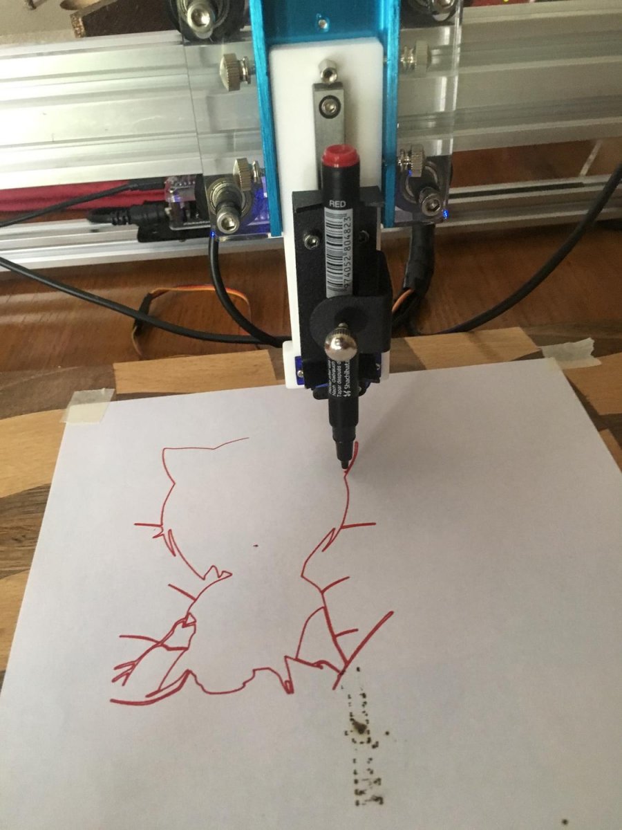

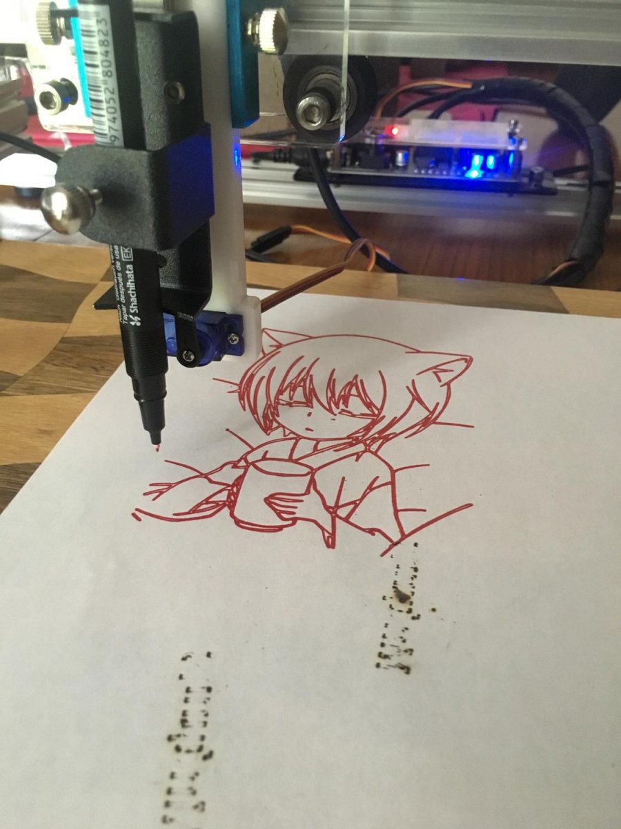

Ένα πολύ μεγάλο ευχαριστώ στον Αντουάν (Sharkovios) για τη διάγνωση και την αντικατάσταση του καμμένου servo. :grinning-smiley-043

Για πες πως εγινε η διαγνωση.
Ο Αντώνεις είναι γιατρός... Και ντόκτορ μάλιστα!
Φαντάζομαι θα του έδωσε τροφοδοσία και θα διαπίστωσε οτι είναι Dead. Μου είπε οτι, αντί αρχικά να το συνδέςω στο servo, το συνέδεσα στο laser που δίνει μεγαλύτερη τάση (12V) και το μπαρούτιασα.
Ζωγράφισες μάστορα! :flipout:
Είμαι καλός, έτσι; -bye-
Τελεια!! Πολυτιμος ο Αντωνης :)
Πως κανονιζεις το υψος του μαρκαδορου oταν τον στερεωνεις?
Πανεύκολα.
Αυτό που σ´ ενδιαφέρει είναι να μην πατάει στο χαρτί όταν δοθεί η εντολή Off στο laser. Σ´ αυτή τη περίπτωση (laser Off), που σηκώνεται το μαρκουτσάκι κι ανεβάζει το μολύβι, θα πρέπει αυτό να μην πατάει στο χαρτί.
Στην εντολή "laser On" που το μαρκουτσάκι κατεβαίνει το module με το μολύβι πέφτουν στο χαρτί λόγω βαρύτητας.
