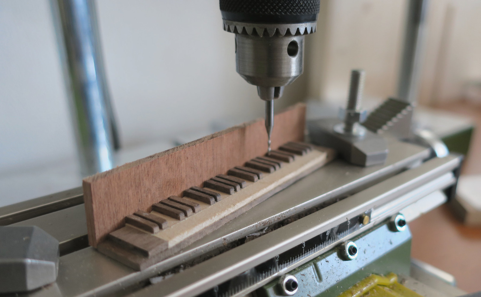

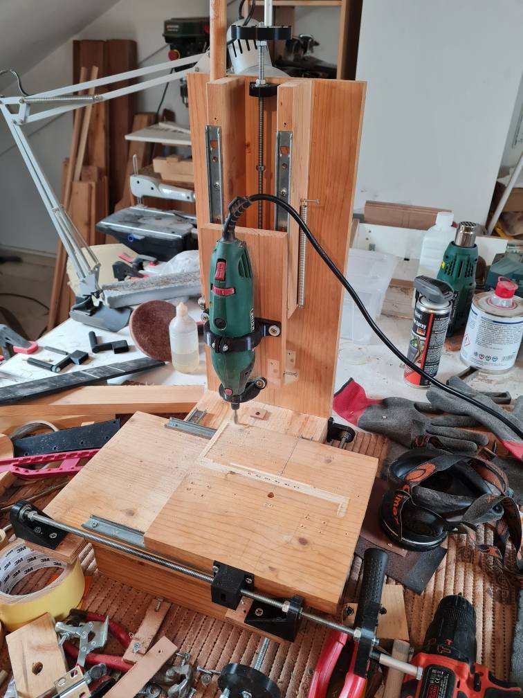

Το CNC του φτωχου. Oταν η φρεζα μενει ακινητη και κινειται χειροκινητα η ρυθμιζομενη βαση :)
Eδω η κατασκευη/δημιουργια των πληκτρων ενος πιανου μινιατουρας, πριν 5-6 χρονια.
Η βαση ακριβειας της Proxxon προσαρμοσμενη στο μινι κολωνατο δραπανακι της Proxxon.
Αυτό δεν είναι το cnc του φτωχού. Είναι του μεσοαστου.
Αυτό ειναι του φτωχού. Αναβαθμίζεται με 3d printed parts .

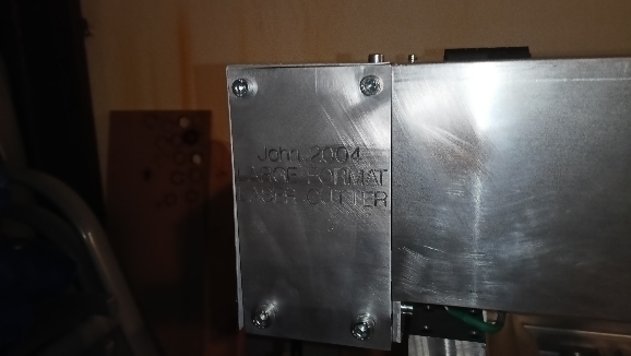

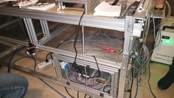

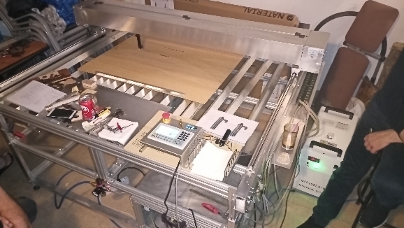

Καλησπερα.
Επισκεψη σε φιλο που εφτιαξε ενα μεγαλουτσικο λειζερ μονος του
Διαστασεις τραπεζιου περιπου 150x120 (στο περιπου, μου ειπε αλλα δε θυμαμαι ακριβως).
Δεν ειναι τελειωμενο ακομα. Θελει συναρμολογηση. Καποια κομματια ειναι απλα ακουμπισμενα και δεν εχει μπει και προστατευτικο πλεξιγκλας.
Οι πρωτες δοκιμες πηγαν καλα αν και θελει καλυτερο ευθυγραμμισμα στους καθρεφτες.

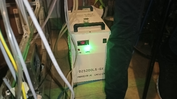

130 watt, ruida, ψυγειο 5200. Αλουμινενια κατασκευη.
Γενικα καμια σχεση νομιζω με τα κινεζικα. Η κοπη για πρωτη μερα πηγε καλα.
Μπράβο του!
Η σωστή ευθυγράμμιση είναι η πιο σημαντική ρύθμιση αλλά θέλει πολύ υπομονή και επιμονή.
Στο τέλος όμως θα σε ανταμείψει.
Χαράζει και αλουμίνιο;
Δεν το δοκιμασαμε. Μονο χοντρο mdf ειδαμε εκτος απο τα κλασικα λεπτα κοντρα πλακε. Θα τον ρωτησω. Το λογοτυπο της φωτογραφιας εγινε σε cnc (που εχει φτιαξει ο ιδιος φυσικα)
