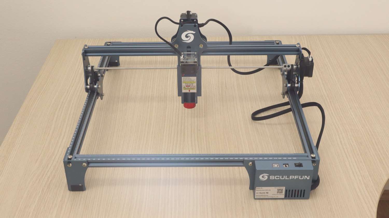

Το πρωτο πραγμα που θα εκανα στον παραπανω εκτυπωτη ειναι να τσεκαρα εαν οντως η εστιαση με την βοηθεια του κυλινδρου επιφερει το μικροτερο σημαδι στην επιφανεια κοπης.
Πραγματικα ειμαι σχεδον βεβαιος οτι το τελειο focus ειναι ελαχιστα δεξια (πανω) η ελαχιστα αριστερα (κατω) απο αυτο που ρυθμιζεις με τον κυλινδρο. Αυτη η ελαχιστη διορθωση μπορει να κανει μεγαλη διαφορα στην ευκολια και στην ακριβεια της κοπης.
Δευτερο πραμα που θα εκανα ειναι να βγαλω το πρασινο προστατευτικο (για τα ματια) κυλινδρακι κατω απο το laser καθως θα γεμιζει καπνους και σιγουρα αλλοιωνει την ισχυ της ακτινας laser. Επισης δεν επιτρεπει την χρηση air assist, εκτος εαν το module εχει καποια τρυπα απο οπου μπορει να διοχετευτει αερας προς την κοπτομενη επιφανεια.
Το μηχανημα μου φαινεται μια χαρα.
