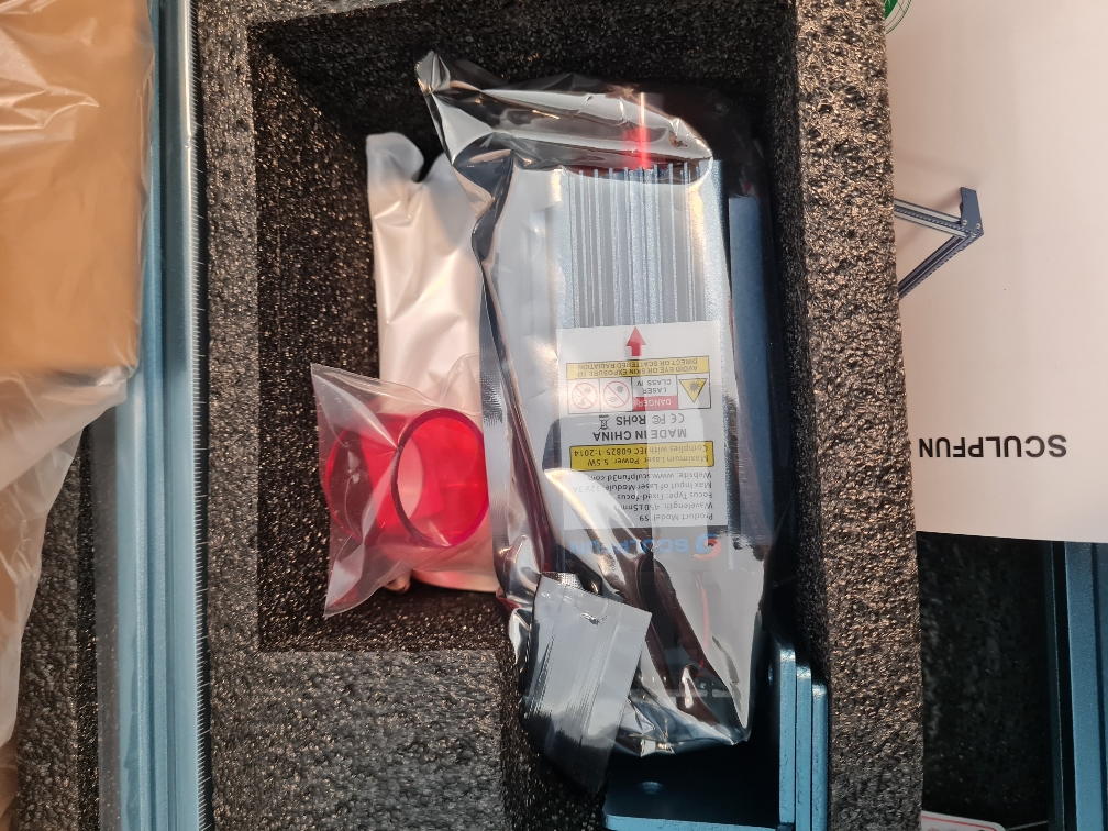

Για πειτε τι γυαλια θα χρειαστω για το συγκεκριμενο; Φανταζομαι θα εχει μεσα αλλα θα ειναι μουφα και θελω τουλαχιστον ενα ακομη ζευγαρι αν θελω να δειξω τιποτα σε κανεναν την ωρα της εργασιας.
Aυτα που ερχονται μεσα στη συσκευασια ειναι επιλεγμενα για το συγκεκριμενο laser και μηκος κυματος που εκπεμπεται. Τα βρισκω μια χαρα.
Εαν θες να παρεις και δευτερο ζευγαρι, δες τα χαρακτηριστικα του laser module (wave length nm) και παραγγειλε αντιστοιχα.

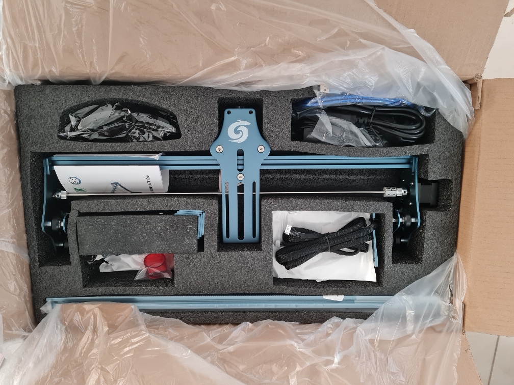

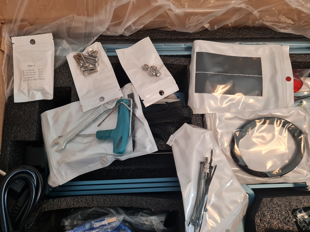

αναλυτικότατες οδηγίες.
φακελάκια αριθμημένα
και έξτρα προστατευτικο κάλυμμα που θα "θυσιαστει" για το air assist
θα πρέπει να εγκαταστήσω μόνιμα στο εργαστήριο ένα pc αποκλειστικά για αυτό καθως δεν εχει ασυρματη δυνατότητα ουτε δεχεται SD.

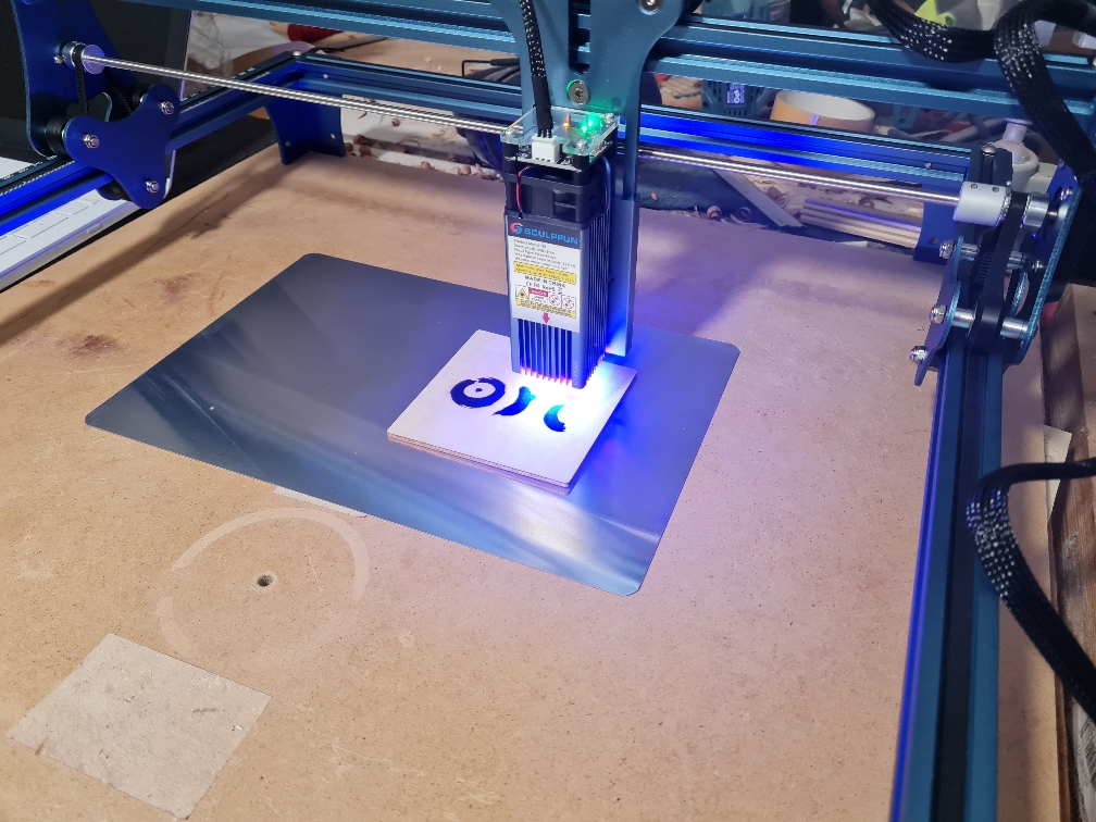

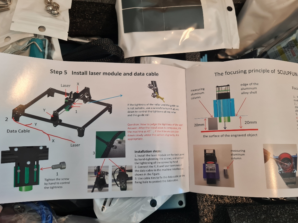

λοιπόν. Η συναρμολογηση ήταν πολύ εύκολη και μου πήρε 20 λεπτά.

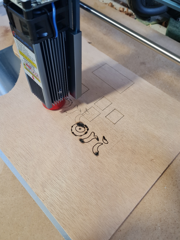

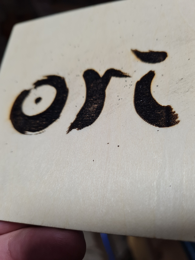

κατέβασα το lasergrbl και δοκίμασα στο δοκιμαστικό κοντραπλακέ που είχε μέσα. ρύθμισα με τον κύλινδρο το focus στα 20μμ και έβαλα ένα png για engraving . Εδω τώρα θέλω την βοήθεια σας . το σχέδιο το έκανε σε 5 λεπτά 1 πέρασμα αλλά ντουμανιασε ο τόπος. Δηλαδη το έκαψε αρκετά το ξυλο και έχει βάθος(0.75μμ). προφανώς έβαλα μεγάλη ισχύς αλλά δεν ξέρω πως να το ρυθμίσω σωστά αυτό με βάση τις δυνατότητες του . ταχύτητα ήταν στο 1000.
επίσης πως μπορώ να να ορίσω μετά από engraving να γίνει και κοπη;

Εγώ χρησιμοποιώ το Lightburn και βάζω ένα layer για τη χάραξη και ένα διαφορετικό layer για την κοπή που είναι προφανώς σε μεγάλη ισχύ και πολλαπλά περάσματα ανάλογα με το πάχος του ξύλου.
Για τον καπνό, εγώ είχα βάλει ένα ανεμιστήρα μικρό, να φυσάει προς τον laser και να βγάζει τον καπνό (όσο γίνεται) από την ανοιχτή μπαλκονόπορτα που υπάρχει δίπλα από τον πάγκο. Κανονικά, θέλει απορροφητήρα. Το έχω δει σε πολλούς.

Λοιπον.... Εβαλα το lightburn . Κατι παει λαθος. Σχεδιαζω ενα κουτακι και το βαζω να το κοψει σε 20 περασματα σε κοντρα πλακε 3μμ με 200/mm και 100%. Η ταχυτητα σιγουρα ειναι πιο γρηγορη απο 200mm και φυσικα αποτυγχανει. Τι πρεπει να ρυθμισω;
Θα έβλεπα την εστίαση πρωτα από ολα. Ασε το ρυθμιστικο κυβακι στην άκρη και προσπαθησε να εστιασεις και να πετύχεις την μικρότερη κουκιδα.
Επειτα θα δοκιμαζα κάποιο έτοιμο σχεδιο για κοπή. Αυτό με την ταχύτητα μου φαίνεται λιγο παραξενο. Ποια είναι η μινιμουμ ταχύτητα του εκτυπωτη, 10/100/200 mm/s?
Θέμα χρόνου να βρεις τις σωστές ρυθμίσεις. Τσέκαρε παλι τα καλωδια μηπως κάποιο δεν έχει κουμπώσει σωστα.

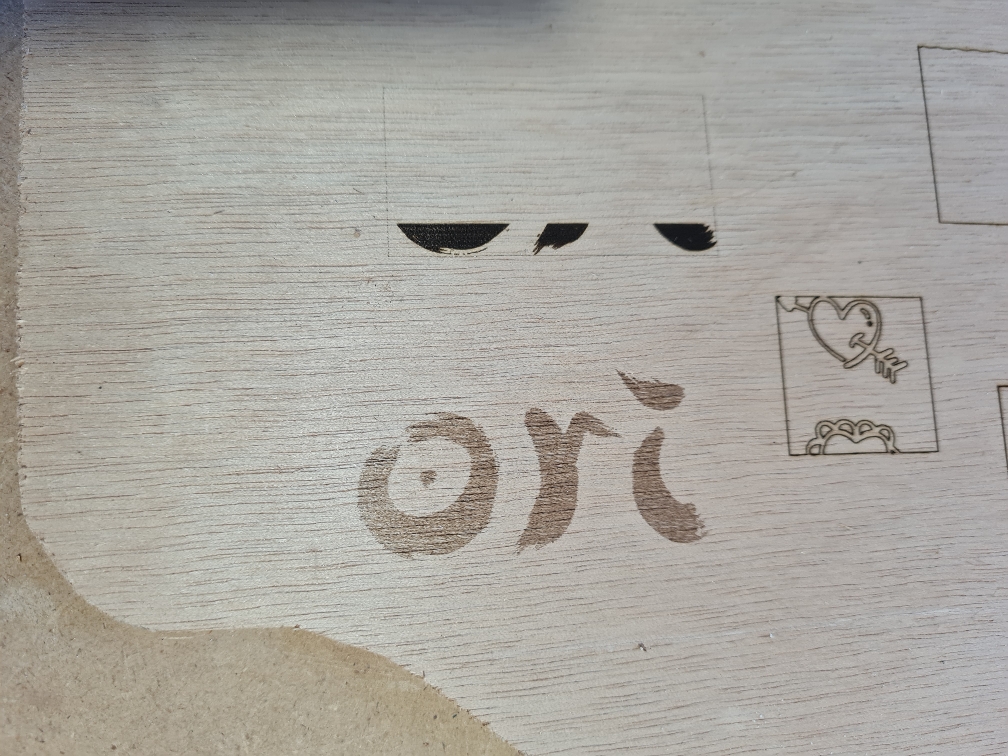

το θέμα είναι ότι με το lasergrbl με 200/μμ 100% προχωράει σε σωστή ταχύτητα και καίει το ξυλο. κόντεψε να πάρει φωτιά. οπότε είναι καθαρά lightburn ασυμβατότητα ή ρύθμιση που δεν κατανοώ. με το κυλινδρακι μια χαρά εστιάζει. 20μμ ακριβώς.
και είναι και εδώ εμφανής η διαφορά με τα δύο προγράμματα.
το αχνό ori είναι με το lightburn 200mm 30% και το άλλο δεν χρειάστηκε καν να το συνεχίσω ειναι με το lasergrbl στα 200μμ 30% . και τα δύο ένα πέρασμα.
δεν ξέρω ποιο πρέπει να είναι το σωστό πάντως το lasergrbl φαίνεται να κινεί σωστά την κεφαλή σε ταχύτητα .
