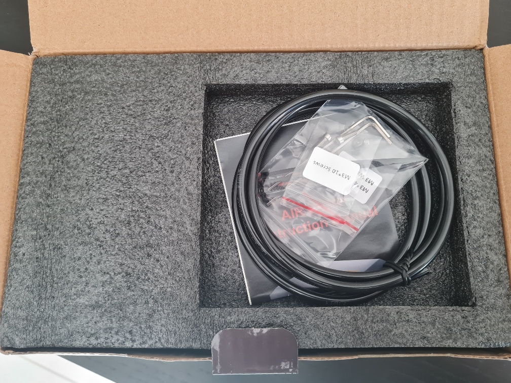

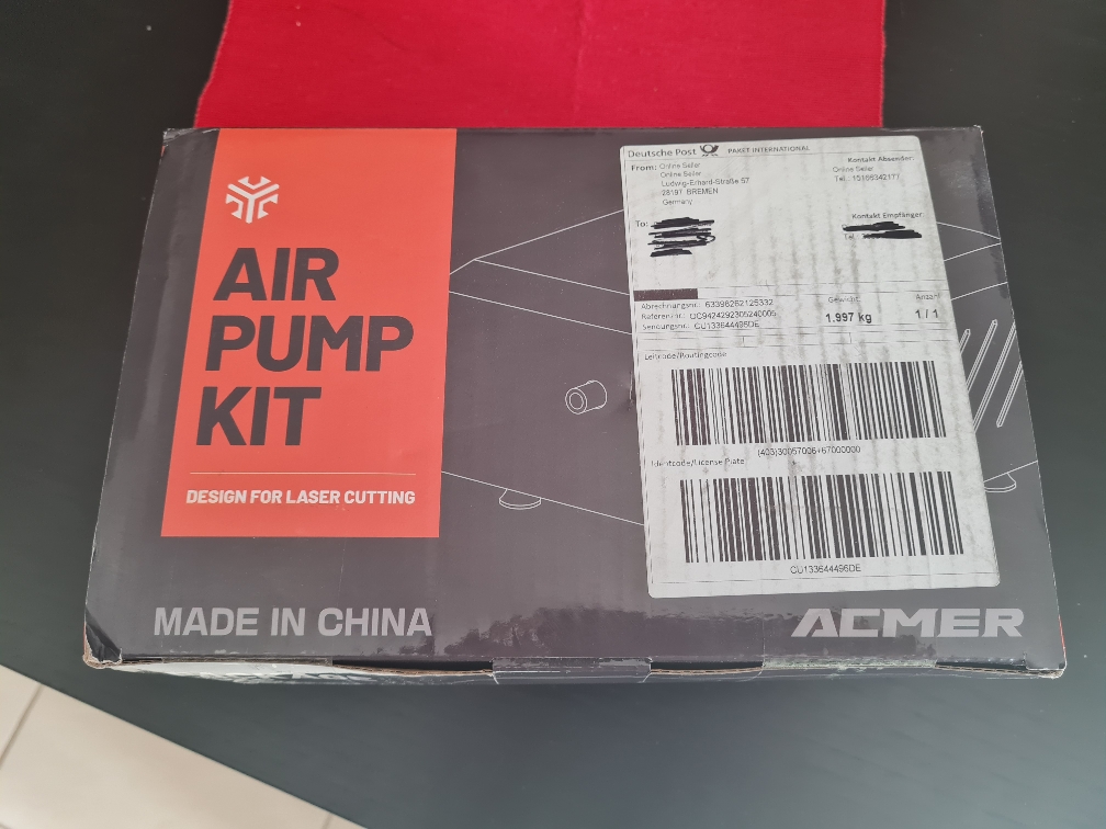

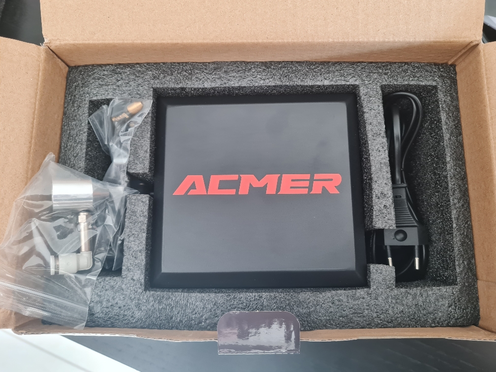

Παραλαβή πριν λίγο
Παρά κάτι 2 κιλά.
Έκανε 10 μέρες να έρθει. Θα έκανε και παραπάνω λόγω speedex αλλά πήγα και το πήρα.
Πλήρες πακετάκι για 18.53€

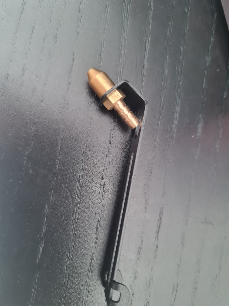

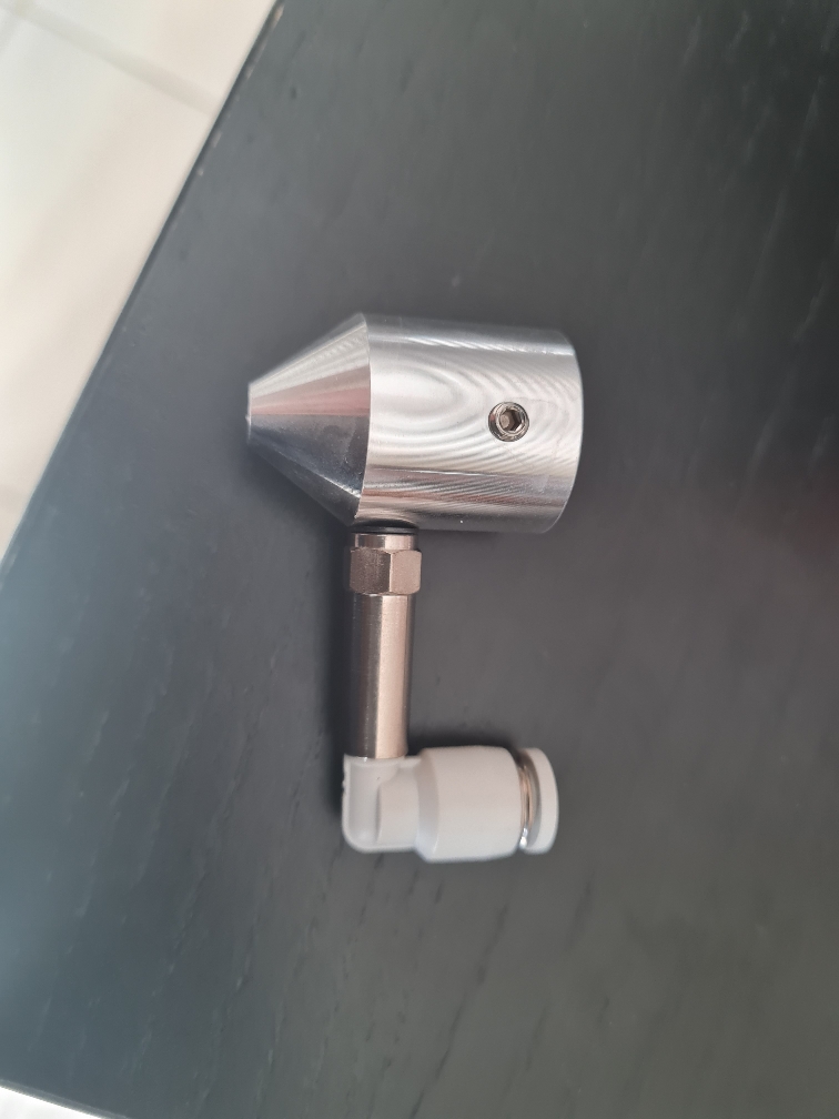

Εχει μέσα δύο τύπους air assist . Μου φαίνεται θα κάνω πατέντα με τον εκτυπωτή για να βάλω το αλουμινένιο και οχι το άλλο από τα πλαγια .

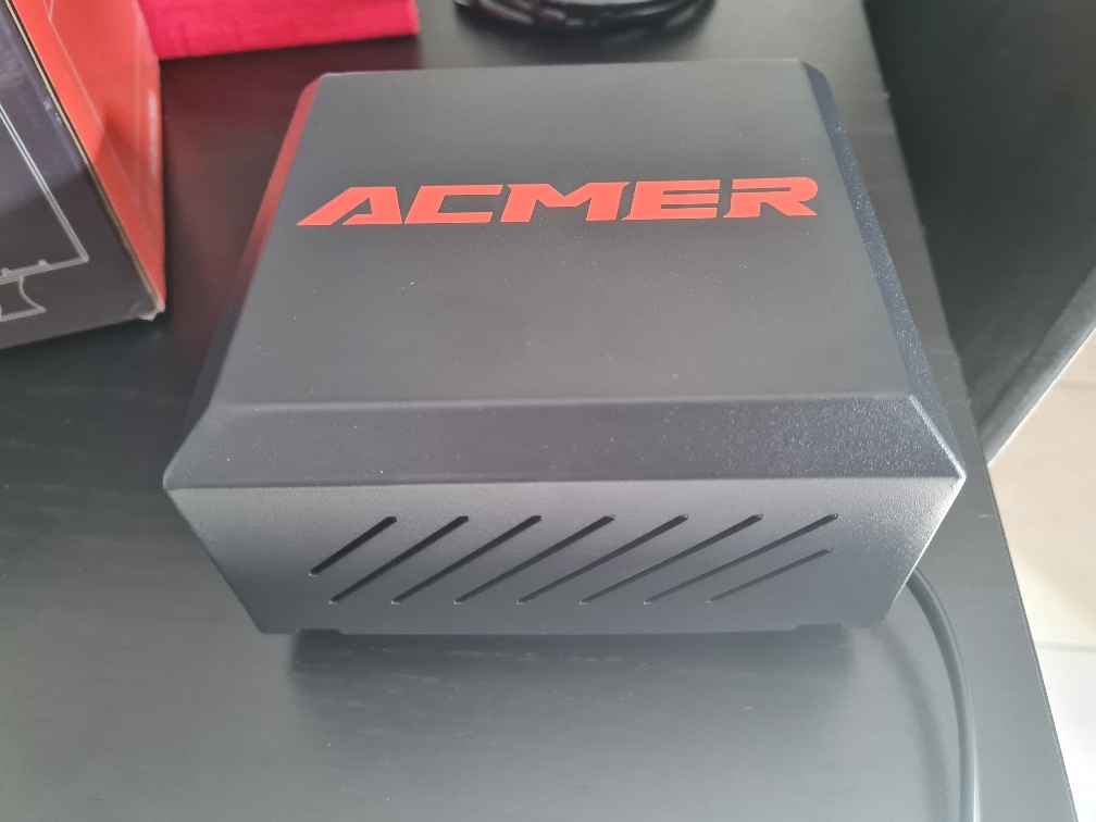

Η τρόμπα μεταλλικη και βαριά. Πρέπει να ειναι πανω απο 1.8 κιλα. Στο μέγιστο όμως δεν νομίζω να βγάζει μόνο 40 dB. Θα τη μετρήσω αργότερα με το κινητό.
Αν προλάβω θα κάνω δοκιμές αύριο αφού εκτυπώσω ανταπτορα.
Αν κρίνω από την ποιότητα της τρόμπας περιμένω και το rotary να έχει την ίδια ποιότητα.

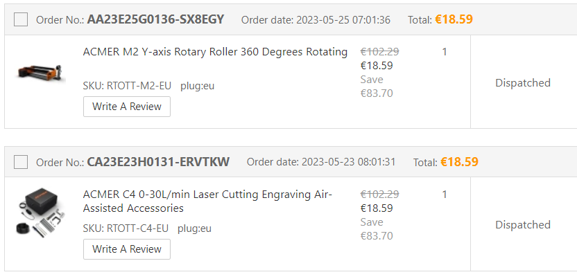

Τυχεροί όσοι τα πρόλαβαν!
Εγώ περιμένω της Acmer που κι αυτό δεν το πρόλαβα όταν ήταν στα 18 € περίπου.
Reactions: songless_bird
Προλαβα και τις δυο προσφορες. Χτες πηρα μηνυμα οτι ηρθε ελλαδα και το rotary. Αναμενω ποιοτητα αναλογη της τρομπας.

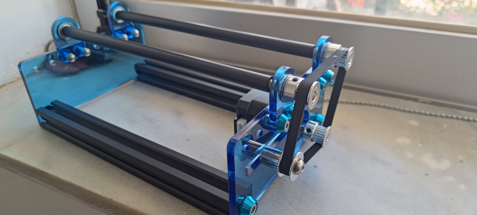

Θα μου το νοικιαζεις (δωρεαν ει δυνατον) για να
Εγώ είμαι λεφτάς… τους έδωσα τα 18€ κι άλλα 30€ πουρμπουάρ… :)

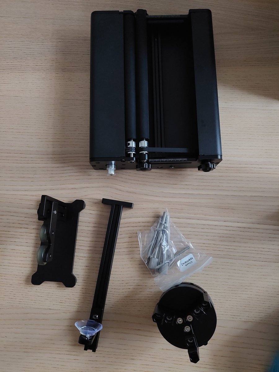

Οταν με το καλο σου ερθει, θα μου το δανειζεις (δωρεαν ει δυνατον) να χαραζω πραματα σε στυλο?
Μεχρι να βρω πατεντα να μικρυνει το κενο (απο 20μμ σε 4-5μμ) στο τσιπικο roller που πηραμε οι αλλοι?
Αυτό είναι κάτι που με έχει απασχολήσει αλλά αν δεν πάρω στα χέρια μου ένα να δω πως δουλεύει δεν μπορώ να πω σίγουρα τι μετατροπή θα θέλει.
Πχ η αύξηση της διαμέτρου των ρολερς ώστε να μειωθεί η απόσταση τους θα εχει επίπτωση στην "αποσταση" που θα νομίζει ότι έχει διανύσει το laser. Εκεί ίσως θέλει ανάλογη αύξηση στα δόντια που πατάει ο ιμάντας στα ρολερς . Έχω μια υποψία ότι η διαμετρος των ρολερς είναι ανάλογη της διαμέτρου των pulley . . Οποτε μια ανάλογη μετατροπή στα rollers θελει και αντικατάσταση των pulleys https://grobotronics.com/mechanics-and-wheels/pulleys-and-belts/pulleys/
